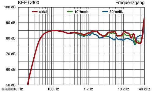

Laut Beschreibung haben die KEF Q300 einen Frequenzgang von 42Hz bis 40kHz.
Die 40kHz Obergrenze der KEF entspricht so ca. einer Abtastrate von 196kHz, die für deine Zwecke ausreichend wären. Eine Abtastrate von 384kHz würde den theoretischen Frequenzgang bis 90kHz bedeuten. Die hörbare Obergrenze der Frequenz ist bei uns Menschen aber bei ca. 20kHz, was die 90kHz abstrus erscheinen lässt. Mir sind ehrlich gesagt auch keine Lautsprechersysteme bekannt, die das vierfache der nichthörbaren Frequenzen verarbeiten können bzw. wollen.

Mal davon abgesehen, dass die KEF eine heftige Resonanz oberhalb von30kHz besitzen, wären um dieses "Potential" voll zu nutzen keine Geräte mit einer Abtastrate von 192kHz notwendig, sondern nur 88.2 kHz.
