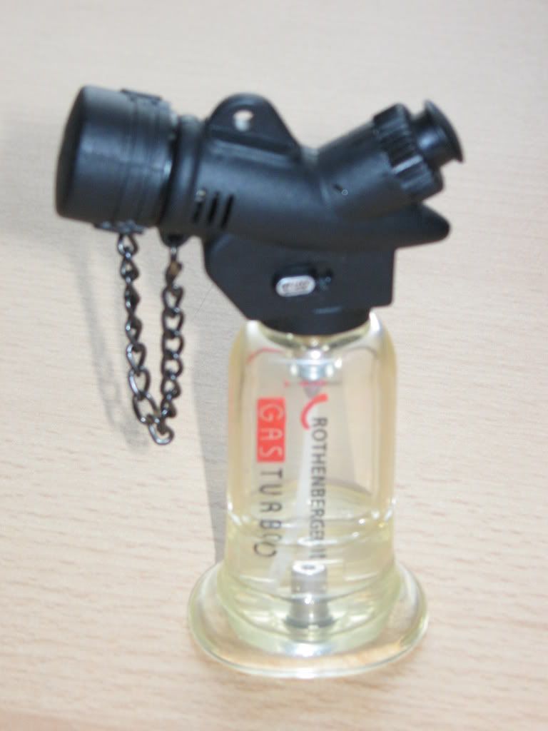

#759 erstellt: 18. Nov 2007, 16:43
Hallo @ all und einen schönen Sonntagnachmittag,
das Wetter war ja nun dazu angelegt endlich mal mit dem Projekt DIY-Cat 8-Traumkabel zu Ende zu kommen und so hatte ich dann gestern die letzten Schritte geplant:
  • fertig konfektionieren und anschließen:
  • also habe ich mir alles zurecht gelegt und angefangen.
  • Nachdem der der Geflechtschlauch aufgezogen war ging ich daran diesen an beiden Enden zu fixieren, um dann dann die "kurzen Hosen" überzuziehen und zu verschrumpfen.
  • Dieser kleine Brenner leistete mir bislang bei allen Löt- und Schrumpfarbeiten beste Dienste.
  • Nun aber tauchte ein Problem auf, denn komme ich dem Geflechtschlauch mit der Flamme zu Nahe, dann verschmorgelt natürlich auch dieser.
    Und nun, wozu haben wir den Brizzzzzeltread:
    natürlich auch dazu, ein paar Erfahrungen nutzbringend auszutauschen,
    also zu meiner Frage:
    welche Technik nutzt ihr, um den Schrupfschlauch in Form zu bringen? Ich würde mich freuen, wenn ein paar Tipps folgen würden...
    Beste Grüße, Frank
  • kptools
    #760 erstellt: 18. Nov 2007, 18:47
    Hallo,
    Heißluftgebläse ?
    Grüsse aus OWL
    kp

    f+c_hifi
    #761 erstellt: 18. Nov 2007, 19:13
    kptools schrieb:
    Hallo,
    Heißluftgebläse ?
    Grüsse aus OWL
    kp
    Hallo KaPeh,
    " " - welche Bedeutung hat dein "?"?
    Ich habe mit einer solche Pistole auch schon Versuche gemacht, entweder war das Exemplar zu kalt oder ich hatte nicht genug Geduld, deshalb bin ich auf die kleine Flamme umgestiegen, damit hat es sofort funktioniert...
    Gruß, Frank
    kptools
    #762 erstellt: 18. Nov 2007, 19:19
    Hallo,
    Geduld ist eine Tugend .
    Ich benutze schon seit vielen Jahren genau aus den von Dir angeführten Gründen nur noch ein Heißluftgebläse mit verschiedenen Aufsätzen für solche Arbeiten und das funktioniert tadellos. Der minimal größere Zeitaufwand (bei ordentlichen Gebläsen) steht doch in keinem Verhältnis zu den eventuellen "Schäden". Deswegen . .
    Edit: Wenn man sich nur ungeschickt genug anstellt, so kann man auch mit dem Gebläse alles "verbrutzeln".
    Grüsse aus OWL
    kp
    [Beitrag von kptools am 18. Nov 2007, 19:22 bearbeitet]

    Dualese
    #764 erstellt: 18. Nov 2007, 20:03
    Dieser kleine Brenner... komme ich dem Geflechtschlauch mit der Flamme zu Nahe, dann verschmorgelt natürlich auch dieser.
    Hallo Frank
    Tipp(s) habe ich da leider nur Einen : Eine preiswerte Heißluft-Gebläsepistole/Heißluftföhn um 10,- bis 15,- EUR aus dem nächsten Baumarkt oder Internet
    Bloß nix Teures kaufen "meih Guuuhdsder"... willst ja schließlich keine vollflächig verklebten Bitumen-Bodenfliesen aus alten DDR-Tagen ablösen oder ähnliche Ferkeleien
    Nach viel rumgefummel mit Feuerzeug-Fächelei, angebrannten Fingerkuppen und ´nem durchgebrannten alten Haarföhn, habe ich mir vor geraumer Zeit einen OBI "Hausmarke" HANSEATIC H-HLG 1600 zum ähnlichen Preis gekauft... robust, komplettes Zubehör, ein stabiler "unklappriger" Kunststoffkoffer mit gut haltenden Verschlußlaschen... was braucht Man(n) mehr
    Übersicht siehe z.B. hier : eBay Rubrik Heimwerker > Elektrowerkzeuge > Heißluftpistolen...
    Nach meinen Erfahrungen mit sehr problemlosem Einkauf... auch mal Preistipps aus Amazon.de :
    http://www.amazon.de...61081%2Cn%3A10961351
    http://www.amazon.de...billigerdepangora-21
    http://www.amazon.de...9O/ref=pd_sbs__img_1
    Der Spagat bei der Sache ist die evtl. Überhitzung an der Kontaktfläche der gänzlich unterschiedlichen Materialien... obwohl der Schrumpfschlauch "nominell" auch nicht mehr °C aushält, SCHMILZT das Polyolefin halt im Gegensatz zum Textilgeflecht nicht !
    Material Polyolefin, strahlenvernetzt (PEX)
    Schrumpftemperatur +110°C
    Betriebstemperatur -55°C bis +125°C
    Material Polyester (PET)
    Schmelzpunkt +250°C
    Betriebstemperatur -50°C bis +150°C
    Material Polyamid 6.6 (PA66)
    Schmelzpunkt +255°C
    Betriebstemperatur -60°C bis +150°C
    Infos nachzulesen hier beim Hersteller HellermannTyton...
    ZUSATZ-TIPP : Da Textilgeflecht als Untergrund eine "rutschige" Sache ist und ich nicht unnötig lange "rumbraten" will bis zum festen Sitz, benutze ich Schrumpfschlauch mit Schmelzkleber... der benötigt zwar auch hohe Temperaturen, hält dafür aber im Vergleich rel. bombenfest !
    Ich fange in der Mitte an und "fächele" dann mit der heißen Luft nur kurzzeitg (ca. 3 Sekunden) in immer wiederkehrenden Anläufen über den Schrumpfschlauch, bis der Schmelzkleber "sichtbar" verläuft... am Außenrand muß Man(n) halt besonders vorsichtig sein !
    ALSO... in diesem Sinne : "Happy Brizzeling"
    Grüße vom flachen Niederrhein
    Dualese
    f+c_hifi
    #765 erstellt: 18. Nov 2007, 20:41
    Hallo Franz,
    auch dir natürlich meinen besten Dank für die in gewohnter weise sehr umfängliche und für Jedermann verwertbare Hilfestellung.
    Mein Schwiegervater hat noch so ein Pustegerät in der Garage rum zu liegen, mit dem werde ich es in den nächsten Tagen versuchen.
    Ich will dem Kabel ja noch diese Hose von diesem Hersteller überziehen und hoffe, dass die Daten stimmen, denn ungeschrumpft sieht die Hose ganz schön groß aus, vor allem die Beine.
    Hat die Endtemperatur nach euren Erfahrungen darauf einen Einfluss?
    Das mit dem Kleberschlauch habe ich eben so gemacht um den Gewebeschlauch zu fixieren, hat auch bestens funktioniert.
    Beste Grüße, Frank
