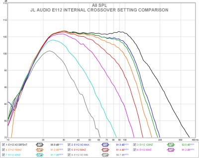

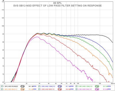

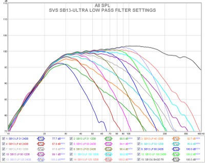

Ab 120Hz aufwärst kommt auch nicht mehr (ausser man trennt die Lautsprecher höher, was sehr unüblich ist), deswegen kann man 120Hz am Subwoofer lassen, oder auf LFE gehen.
Meine Anmerkung ist eine Andere: Manche Subwoofer ändern den Frequenzgang unterhalb 120Hz, wenn man die Trennfrequenz zwischen 120Hz und LFE dreht. Das betrifft nicht alle Subwoofer, man findet evtl. die Messkurven in Internet.
Z.B., der alte Klipsch SW115 ist nicht davon betroffen:
http://bilder.hifi-f...qunzgangk_330968.jpg
Beim Neuen R115SW sieht es leider anders aus
http://hometheaterre...b-650xauto-14436.jpg
Dieser JL Audio verhält sich ganz gut
http://www.audioholi...ph.jpg/image_preview
Sowie der SB12-NSD von SVS
http://www.audioholi...er.jpg/image_preview
Oder SB-2000:
http://f.tqn.com/y/stereos/1/S/j/C/-/-/SB-2000-FR.jpg
Oder SB13
Kleiner Tipp/Trick für den R115SW: Mit 80Hz Trennfrequenz messen und dann auf LFE stellen wird mehr Druck auf die Brust erzeugen. Wenn man weiss, was der Drehknopf macht, kann man es zum eigenen Vorteil verwenden

Bei der ganzen Einmesserei... ich verstehe, dass wegen des Filters im Subwoofer natürlich ein anderer Frequenzverlauf entsteht, wenn man den auf 80Hz einregelt, aber der Frequenzverlauf sollte doch nicht geändert sein, wenn beim einmessen und auch später der Filter auf "durchzug" steht im Subwoofer und der AVR z.B. nur Frequenzen ab 90 Hz rüber schickt??? Das ist doch ein anderer Filter als der im Sub, was nützt es da am sub rum zu schrauben?
Alberto-ArendalSound
#143 erstellt: 30. Dez 2015, 15:45
Ich rede immer vom Drehknopf "Crossover"/"Low pass" am Subwoofer!
Manche AVRs pegeln den Subwoofer zu leise ein, wenn man am Subwoofer den Knopf "Crossover" voll aufdreht. Darüberhinaus gibt es Subwoofer, die den Frequenzverlauf unterhalb 80Hz ändern, wenn man diesen Knopf zwischen "voll auf" und z.B. 100Hz bewegt. Die von mir beschriebene Prozedur erlaubt den richtigen Subwooferpegel zu ermitteln, ohne den Frequenzgang des Subwoofers zu "verfälschen".
matmat
#144 erstellt: 30. Dez 2015, 16:02
Sowohl in der Anleitung vom Sub (R-112SW) als auch in der vom Yamaha AVR stand drin ich solle das voll aufdrehen... regelt man es damit nicht künstlich hoch, wenn man es so hin-und-her einmißt? Ich bin eigentlich ganz zufrieden mit dem Ergebniss, aber wenn ich das nächste mal das Mikro rauskrame kann ich ja schauen ob ich einen unterschied höre wenn ich es so mache wie oben
#145 erstellt: 30. Dez 2015, 16:12
matmat (Beitrag #144) schrieb:
Sowohl in der Anleitung vom Sub (R-112SW) als auch in der vom Yamaha AVR stand drin ich solle das voll aufdrehen... regelt man es damit nicht künstlich hoch, wenn man es so hin-und-her einmißt? Ich bin eigentlich ganz zufrieden mit dem Ergebniss, aber wenn ich das nächste mal das Mikro rauskrame kann ich ja schauen ob ich einen unterschied höre wenn ich es so mache wie oben :)
Viele AVRs machen die Einpegelung ja auch richtig, dann ist die Anweisung der Anleitung auch ok. Man kann auch einfach manuell einpegeln, mit Mikro umso besser
