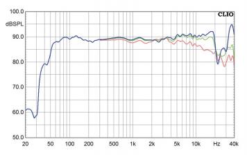

Die Platinum M50 ist z.B. so ein Kandidat welcher gefühlt mehr Auflösung durch einen etwas angehobenen Hochtonbereich suggeriert.
http://www.hifitest...._bild_1380010235.jpg
Mir persönlich sind solch abgestimmte Lautsprecher immer zu spitz und nervig klingend.
