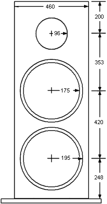

Hallo alle, habe mal überlegt und wenn ich nicht falsch liege wird der von mir verwendete Basslautsprecher Eminince Kappalite 3015 LF für über 255 Euro das Stück angeboten. Aber: bei 9,4 mm auf jede Seite X max. [linear!] bedeutet das 70% mehr Hub bei nur 20% mehr Membranfläche als ein vergleichbarer 18-Zöller. Hmmm... Bei meinen praktischen Versuchen zeigt sich, daß der 18er hier doch unterlegen wäre, natürlich sollte man es auf einen Versuch ankommen lassen, aber ich hab was anderes vor, über das ich noch nicht schreiben kann. Weiteres folgt. Mit Bildern selbstverständlich. Und es wird einen verdammt hohen WAF haben. ![]() Gruß Jürgen PS Wer mir übrigens nicht glaubt, daß die grauen Eminenzen z.B. 16 Hertz schaffen, möge vorbeikommen. Adresse gibts per PN. PPS Ja, ich verkaufe die graue Eminenz als Nachbau. Details als PN. [Beitrag von sammler-0815 am 14. Aug 2011, 19:36 bearbeitet] |
sammler-0815
Hat sich gelöscht |
#323
erstellt: 14. Aug 2011, 19:49
Habe den Versuch wiederholt: Beide grauen Eminenzen um 90 Grad gedreht, daß sich die Vorderseiten ansahen. Am Hörplatz war kein Tiefbass mehr. Ganz erstaunlich. Praktisch komplette Auslöschung. Gruß Jürgen |

Moin Jürgen Das der Eminence Kappalite 15 LF teurer geworden ist,liegt daran das er ein Neodymtreiber ist. Und die sind alle teurer geworden ,wegen der Knappheit von Neodym. Über die UK Bucht kann mann ihn aber noch für umgerechnet 179€ ohne Versand beziehen. @ Ron Was hattest du nochmal als Sub zu deinen Schalmeis? Greets aus dem Valley Stefan [Beitrag von PokerXXL am 11. Sep 2011, 21:38 bearbeitet] |
sammler-O815
Hat sich gelöscht |
#345
erstellt: 11. Sep 2011, 21:44
Kurz zu der derzeitigen Schaltung: Es handelt sich um einen Kompromiss, da ich weiß, dass zukünftig mehrere Signalquellen Eingang finden sollen. Aber: bereits bislang lässt sich ausmachen, dass die Signalquellen eigene Klangcharakter mitbringen. Heißt: Fernseher klingt anders als CD usw. ... Nun, dessen ungeachtet, liefert der Denon DVD-2930 die Signale analog an den Behringer DCX2496. Dieser dient bislang als Zweiwege-Aktivweiche. Die Signale erhält der Denon AV 1803 über 4 der auxillaries-Anschlüsse. So ließe sich sogar eine Dreiwegebox aktivieren! Ich verwende also einen AV-Mehrkanalverstärker als Aktivierungshilfe, hier mit der Möglichkeit, jeden Kanal individuell vom Pegel anpassen zu können. Die Lautstärke regelt nun der AV-1803 für alle Kanäle per Fernbedienung! ... Der Emmi bekommt aber nur tiefe Kost. Das aber mit ca. 15 dB mehr Level, bzw der AN 10 CF wird mit 15 dB weniger Power betrieben. Bislang verzichte ich auf den Sperrkreis. Sicher ist bislang eines: mein Hörraum hat Eigenheiten. Am Hörplatz herrscht vor allem eines: Nichtlinearität! Was toll ist an dieser Konfiguration: Wenn eine Signalquelle genügt, hat man bis zu 6 Verstärker mit je 100 Watt zur Verfügung. (Nächste Ausbaustufe: Vorverstärker. Von dort an die Behringer.) ... Kürzlich wackelte meine Couch, als ich VOLL aufdrehte - Yello und ne CD von Ron. Soviel zum Thema Hosen-Flattern. Die Emmis waren am Limit - klanglich - ich bin mir aber nicht sicher, ob es an den Verstärkern lag. Ich fürchte, das war meinen Nachbarn egal *G* (die Emmis vertragen 450 Watt Dauerleistung MIT Luftfeder, nicht offen. Beim Wobbeln schieben die die Membran bei 8 Hertz so vehement rum, dass man sich an einen Kolben erinnert fühlt - aber einer mit ca. 32 Zentimetern Durchmesser...man muß es gesehen haben) Gruß Jürgen [Beitrag von sammler-O815 am 11. Sep 2011, 21:50 bearbeitet] |

Moin ![]() Ja, das IST eine Kompakt-Box, wenn sie bei der Größe das alles kann! Muss der Eminence 'nur' allgemein 15dB lauter? Oder hast du ihn zusätzlich noch untenrum bei 20-30Hz angehoben, damit es linear läuft? (Steht eigentlich irgendwo, bei wie viel Hz du trennst?). Wenn ich das alles so lese, dann sollte man wohl 1. 2x 15" In den Bass packen 2. Einen Bass mit 2-3dB mehr Power nehmen ![]() 3. genug Geld dafür haben ![]() oder 4. ein Chassis finden, dass alles zu einen annehmbaren Preis kann Irgendwo hatte ich schon mal ein OpenBaffle gesehen mit 2x15" im Bass. Das Teil war ganz stumpf rechteckig und todschick.. mal eben suchen. Sie heißt Quasar MK2: http://www.dipolplus.de/images/quasar1.gif http://www.dipolplus.de/images/quasar2.gif http://www.dipolplus.de/images/quasar3.gif(und die Quelle nicht vogesen: http://www.dipolplus.de/frameset.htm?/thema9.htm)Hmm. Der AN10 klingt allgemein noch besser als der AN8 oder? Sonst könnte wäre noch eine Option die kleine Variante zu nehmen und das Gesparte in 2 zusätliche Tieftöner zu investieren Aber das geht wohl nicht.Gibt's denn Tieftöner-Alternativen? 1000€ für Bass ist 'ne ganz schön große Stange Geld |
