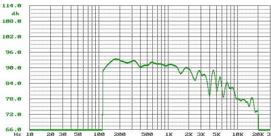

Eine schnelle Nahfeldmessung m. Arta zeigt folgendes Bild:
Tangband W4-655
SPX32M
SPX31M
SPX30M
SPH60X
SP155X
Es ging nur darum eine grobe Tendenz zu erkennen und Entscheidungshilfe zu geben. Sp155X - typisch grosser BB - kracht obenherum richtig weg. Der SPH60X erstaunlich gut. Der TB etwas enttaeuschend. Das schaut tendenziell wirklich so aus, das das abgehangene Monacor 13er Ding wirklich gut gelungen war. Die kleinen Monacors (30/31/31) sind an sich betrachtet gut, aber vom Wirkungsgrad arg grenzwertig *lt. Frank verlieren die kleinen unterhalb 2khz nochmal deutlich an pegel, was nicht foerderlich f. Zusammenspiel mit den 17er ist). Messung jeweils mit ein u. demselben Pegel, insofern vergleichbar im Pegel absolut.
Unsere Conclusio:
Tja damals haben udo und Schmitti schon ganze Arbeit geleistet mit der Wahl des Sph60X. Das Ding schaut mal nicht schlecht aus...
Die potentesten HT an sich liefern die 30/31/32 wobei der 30er wiederum (obwohl der kleinste) richtig gut ausschaut. Waere ich Monacor, wuerd ich den 32er aus Bauvorschlaegen rausnehmen und durch den 30er ersetzen
Man beachte auch die Phase beim Sp155X. Da gehts zwischen Schwirrkonus und Konus hin und her das es eine wahre Pracht ist. Wiederum typisch f. grosse BB meine ich.
Messaufbau usw ist logischerweise quick n dirty, aber zeigt doch doe Tendenzen die wir wollten. Danke an Klaus nochmal, zu zweit wars viel weniger langweilig
[Beitrag von sonicfurby am 20. Sep 2011, 22:31 bearbeitet]

Auch mit den Messungen von Sonicfurby kann ich wenig anfangen. Die haben nichts mit denen zu tun die standardmäßig im RAR gemacht werden.
Meiner Meinung nach gibt es hier grundlegende Fehler bei der Vorgehensweise.
[Beitrag von Frank.Kuhl am 22. Sep 2011, 23:27 bearbeitet]
sonicfurby
#110 erstellt: 23. Sep 2011, 02:00
Hi Frank, Peter
Mit RAR Messungen hat das nicht viel zutuen, das stimmt. Aber wer hat denn schon mal eben nen RAR schnell daheim
Es ging um einen ersten Eindruck und mehr nicht. Das die kleinen einen ansteigenden Pegel haben, ist so ja auch verstanden. Daher sind die Dinger nicht so geeignet zum Konzept mit 2 17ern, wie du gesagt hast Frank.
Sinnvoll verwendbar sind die schon eher also bei tieferer freq. , aber sinnvoll mit 90db+ erst eben ab einigen Khz. Das wars dann auch schon!
Peter die Dingers kommen zu dir geflogen, dann gibts auch beinahe RAR Messungen ...

Hallo Allerseits,
nun konnte ich mich heute doch in der Scheune tummeln und die Messungen machen.
Während der Vorbereitungen habe ich mich mit diesen Spaßprügeln bei Laune halten lassen, das sind auf drei Wege ausgebaute Schmacks (die gute alte Weichfaserausführung !)
http://www.diy-hifi-...d=420&pictureid=5592
In der Mitte wird mein Bassabteilungsprobegehäuse für meine folgenden Männerboxen als Sum mit Detonation 150 missbraucht.
Man sieht es auf dem Bild nicht, seilich sitzen noch zwei 300er zu den zwei 250ern der Front, alles CB, geht im Raum mit ein wenig Gefummel mit der Submoduleinstellung bis weit unter 20 Hz.
Das nur am Rande.
Die Messungen fanden in der auf meinem Drehteller montierten DIN-Schallwand statt mit DLSA PRO, 50 cm Abstand zur Schallwand, Höhe über Boden 197 cm.
Die Messungen zu kalibrieren hatte ich keinen Bock, die relativen Pegel zwischen den Treibern stimmen aber, da die gesamten Messungen mit der gleichen Verstärkereinstellung gemacht wurden.
Mit den Markereinstellungen habe ich zwar eine reflexionsfreie Messung bis knapp über 100 Hz eingestellt, dennoch sieht man im unteren Frequenzbereich bei den Winkelmessungen einen Tieftonabfall mit steigendem Winkel, das liegt daran, daß die Schallwand offen ist. Ab ca 3-400 Hz ist die Welt aber in Ordnung.
Gemessen wurde 0 bis 90 Grad in 15 Grad-Schritten.
Hier die Messanordnung:
Die Messungen habe ich dann in Audiocad importiert wegen der Polardarstellung. Dabei wurden Winkel ungleich Null doppelt importiert, als 15 Grad auch als -15 Grad etc., wegen der Energiekurvendarstellung in Audiocad.
SP 155 X Winkelmessungen:
"Energiekurve" dazu, Audiocad berechnet den Durchschnittspegel aller Winkelmessungen, was einen Eindruck von der Energieabgabe des treibers über die Frequenz gibt.
SPH 60 X Winkelmessungen:
Energiekurve dazu:
SPH 32 X:
Die ebenfalls vorliegenden SPH 30 X und SPH 31 X habe ich nicht gemessen, da die für das Projekt ohnehin zu wenig Wirkungsgrad hätten.
Energiekurve dazu:
So, nun fröhliches Interpretieren der Messungen....

nachdem ich mich ein wenig ausführlicher mit den Messergebnissen auseinandergesetzt habe, mal mein Senf dazu.
Zunächst mal ist keiner der drei gemessenen Kandidaten perfekt und sie bestätigen somit meine Vorbehalte gegen BB's .
Zum Kleinsten: SPH 32 X
Da hätte ich mir auch wegen dem "abstrahloptimierenden" Knubbel etwas mehr versprochen.
Vom Wirkungsgrad könnte er zwar noch gerade soeben passen, aber der 3 dB tiefe Durchhänger zwischen 1000 und 3000 Hz gefällt mir überhaupt nicht. Den nachfolgenden Buckel kann man zwar, das habe ich mal q+d gemacht, auf Achse glattziehen, dennoch bleibt der grundsätzliche Verlauf des Energiefelds bestehen:
Durchhänger zwischen 1000 und 3000 Hz mit nachfolgendem Buckel, das wird auch an den Ohren nicht spurlos vorbeigehen.....
Meiner Meinung nach daher eher ungeeignet.....
SPH 60 X:
den kleinen Buckel zwisch ca. 1500 und 3000 Hz kann man wohl prima glattbügeln, dann erhält man einen Achsenfrequenzgang, der mehr als respektabel ist.
Im Energiefeld würde zwar der Buckel noch sichtbar sein, allerding deutlich abgemildert.
Den dann auf Achse in nicht zu großem Abstand (idealerweise noch innerhalb des Hallradiusses) abgehört, könnte was sehr Anständiges ergeben.
SP 155 X:
Der hat den mit Abstand gleichmäßigsten Energieverlauf, allerdings auch den insgesamt größten Abfall zu den Höhen hin, dennoch erstaunlich hochreichend.
Wenn da aber nicht die deftigen Welligkeiten zwischen 4000 und 8000 Hz wären. Die Gesamtüberhöhung in dem Bereich kann man zwar entschärfen, die Welligkeiten selbst aber kaum beseitigen. Wenn die sich auch auf der Impedanzkurve fänden, würde es noch etwas schwieriger...
Da er genügend Wirkungsgrad hat, könnte man die Wiedergabekurve noch etwas zugunsten der Höhen "kippen", so daß er dann fast mit dem SPH 60 X mithalten könnte, bis auf die angesprochenen Welligkeiten halt.
Dem Energieverhalten käme so eine Maßnahme auch zugute, die Gleichmäßigkeit bliebe, der Höhenabfall wäre aber deutlich begrenzt.
Unterm Strich halte ich den SPH 60 X für die beste Lösung.
Und: Alle Bewertungen gelten natürlich nur projektbezogen.
Noch unberücksichtigt sind Auswirkungen des Bafflesteps, da sollten wir IMHO darüber nachdenken, die Schallwand so breit zu machen, daß der höchstens auf, möglichst unterhalb der Trennfrequenz zum BB liegt.
