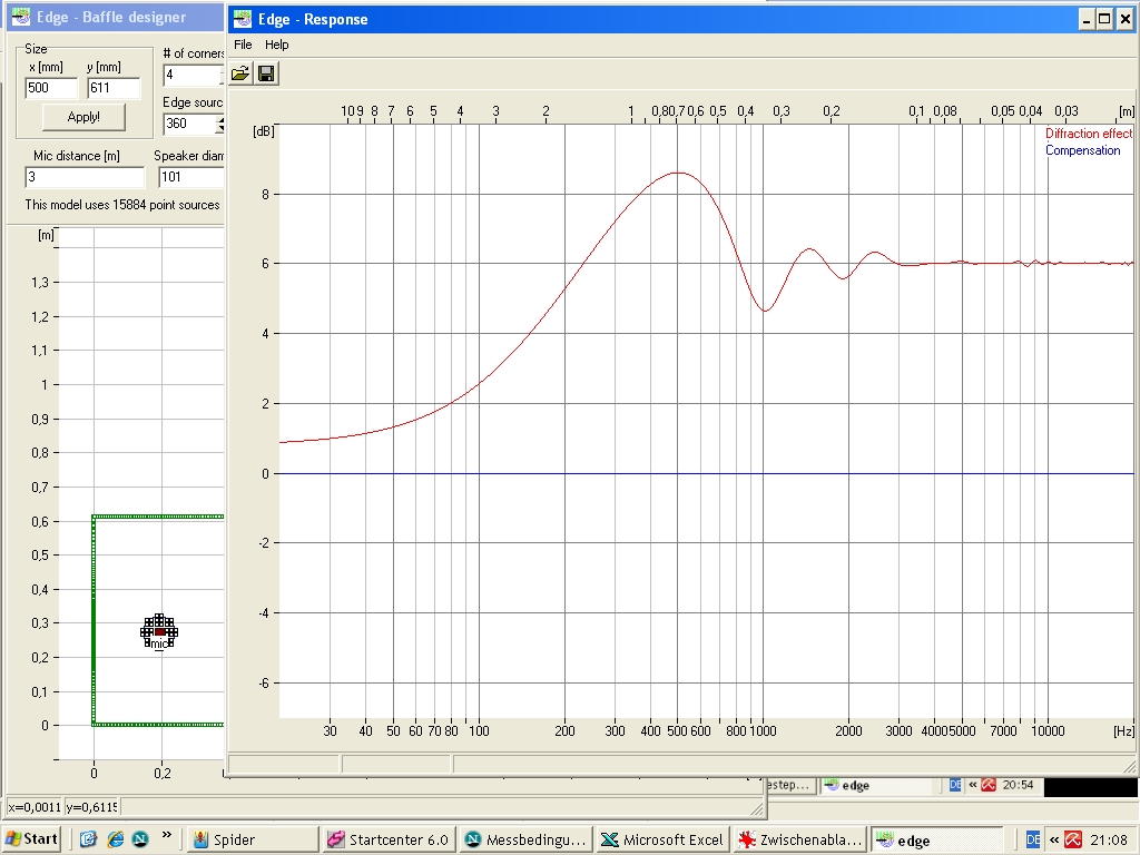

P.Krips
#176 erstellt: 11. Okt 2011, 22:24
Hallo Männer,

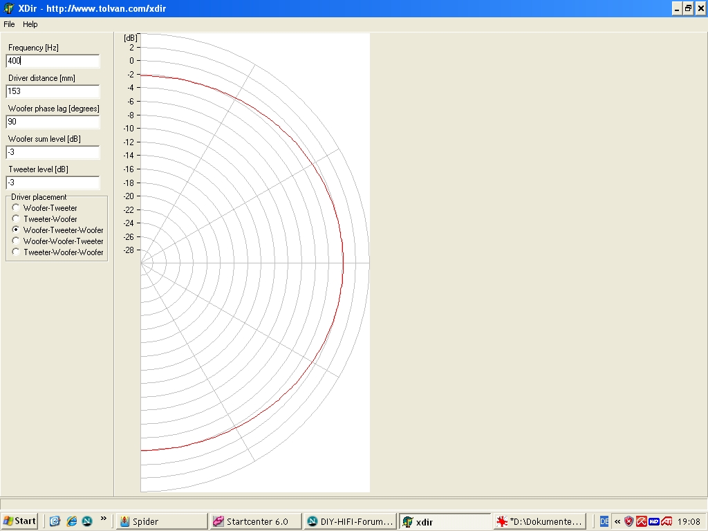

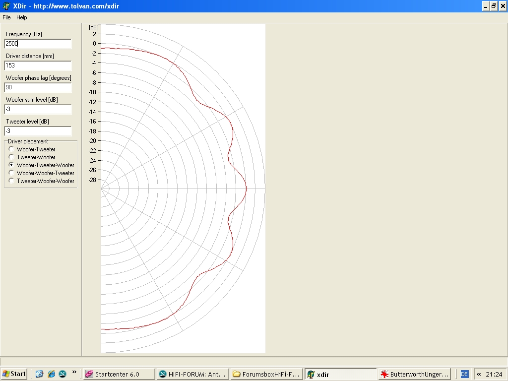

egal was wir designen, der BB gehört auf Ohrhöhe (leider), schaut euch mal die Winkelmessungen an, der bündelt wie ein Laserschwert.
Damit muß man außerdem das Teil auf Achse anhören, da führt kein Weg dran vorbei. Dann sollte man aber auch mal seitlichen Versatz der Treiber durchsimulieren, insbesondere eine Position finden, wo sich der BB am wohlsten fühlt.
Dabei haben meine Simus ergeben, daß eine einfach Fase möglicherweise sogar besser ist als eine Verrundung.
Leider ist mir mein Excel abgeschmiert, bevor ich von den Endversionen Screenshots machen wollte.
Muß ich dann morgen nochmal loslegen.
Der Bafflestep liegt bei 50 cm Schallwand um die 400 Hz, und in dem Bereich sollten wir dann auch trennen.
Hat noch den Vorteil, daß dann die beiden TMT vertikal noch nicht nennenswert bündeln.
Weiter Simus haben ergeben, daß es bei der tiefen Trennung fast wurscht ist, ob wir akustisch Butterworth ungerader Ordnung trennen oder per Linkwitz...
Wenn ich mich morgen oder übermorgen damit melde, wird das ein Post sein unter dem Motto: Wenn das dem Peter sein eigenes Projekt wäre, wie würde er es dann angehen und warum und dann meinen Endvorschlag präsentieren.
Wird dann ein wenig ausführlicher und wir haben Stoff zum diskutieren.
Dann sage ich auch noch was zu Gehäusevolumina oder so.
Zum Winzgehäuse für den BB nur so viel vorab: Wenn wir egal ob Butterworth oder Linkwitz definierte akustische Filterflanken modellieren wollen, ist es nützlich, wenn der Rollof des BB nach unten nicht zu steil wird und fc nicht zu hoch rutscht.
Das kommt aber alles noch ausführlicher...

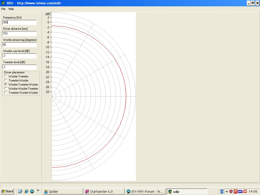

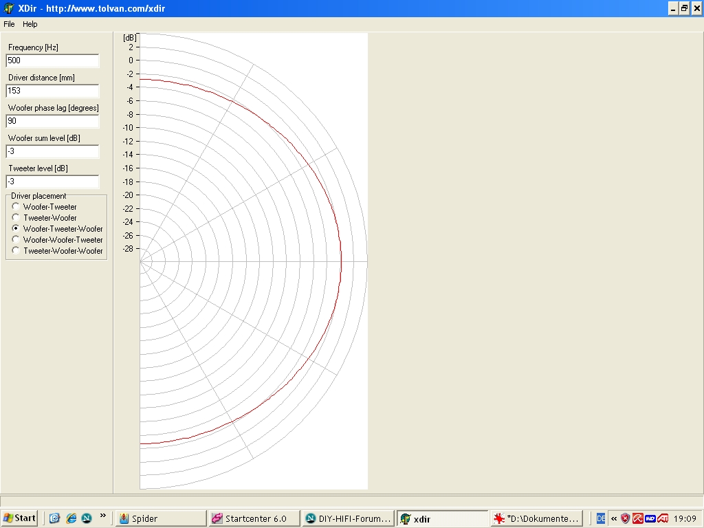

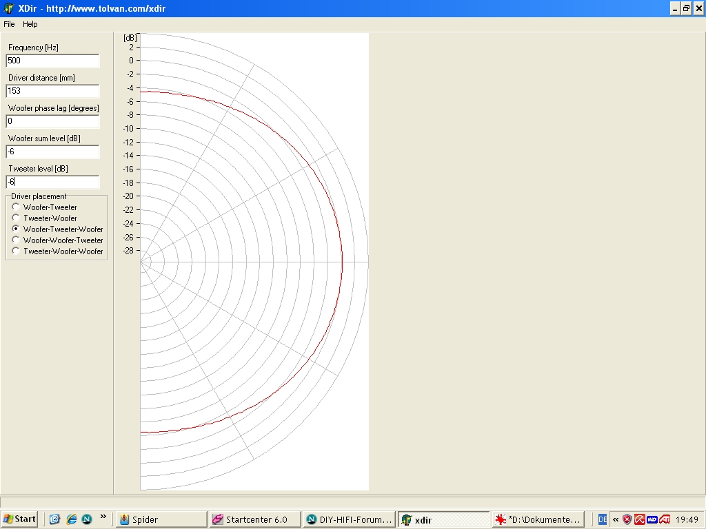

Wenn man eine echte d'Appo plant, muß man zunächst klären, welche Trennfrequenzen man bei den sich ergebenden Treiberabständen verwenden kann, um die Bedingungen zu erfüllen.
Der Herr d'Appolito war ein Fan von ungeraden Butterworthweichen, die er, da sowohl linearer Schalldruck auf Achse als auch Konstantleistungsweiche, als die bestklingenden Weichen ansah (womit er nicht unrecht hat..).
Leider hat die Weiche eine vertikal asymetrische Abstrahlcharakteristik:
http://www.diy-hifi-...d=420&pictureid=5877
was in störte und er ersann daher die nach ihm benannte Treiberanordnung TMT-HT-TMT, die dann tatsächlich zu einer vertikal symetrischen Abstrahlung führte.
Leider war der vertikale Frequenzverlauf auf der Trennfrequenz bei üblichen Trennfrequenzen zum HT noch deutlich wellig (hier bei 2500 Hz):
http://www.diy-hifi-...d=420&pictureid=5878,
was dann zu seiner Definition der maximalen Trennfrequenz bei gegebenem Abstand der TMT führte. Die bei Pseudo-d'Appos beschriebene vertikale Bündelung war NICHT sein Konstruktionsziel.
Leider liegen die möglichen Trennfrequenzen bei konsequenter Anwendung seiner Kriterien für normale Hochtöner zu tief, deshalb haben wir uns in dieser Runde für ein Konzept mit zentralem BB entschieden, dann ist es leicht, die Kriterien einzuhalten.
Schauen wir uns also an, was bei unserer Treiberbestückung abstrahltechnisch bei drei möglichen Trennfrequenzen passiert:
zunächst 300 Hz Trennfrequenz:
http://www.diy-hifi-...d=420&pictureid=5872
dann 400 Hz Trennfrequenz:
http://www.diy-hifi-...d=420&pictureid=5870
dann 500 Hz Trennfrequenz:
http://www.diy-hifi-...d=420&pictureid=5868
Alle schön symetrisch ohne Welligkeiten, allerdings mit steigender Trennfrequenz leichter Pegelverlust im Energiefeld, da immer weniger Konstantleistungsweiche !!
Übrigens kann man auch mit Linkwitzweiche bauen, da ist aber ein größerer Energieverlust da, aber dennoch im IMHO tolerablen Bereich. Hier als Beispiel mal bei Trennfrequenz 500 Hz:
http://www.diy-hifi-...d=420&pictureid=5867
Was wir jezt noch nicht wissen ist, wie sich die beiden TMT vertikal bündelungstechnisch tatsächlich verhalten, denn die bisherigen Simus gehen von Punkschallquellen ohne Eigenbündelung aus....

Nun sollten wir noch wissen, wo der Bafflestep auf einer konkreten Schallwand liegen wird, dazu bemühen wir ein anderes Simuprog und zur Kontrolle noch ein weiteres.
Meine Vorsimus haben keine so arg befriedigenden Ergebnisse mit diversen Schallwandbreiten und seitlichem Treiberversatz ergeben.
Dann kam mir in den Sinn, daß die DIN-Schallwand und der darauf vorgesehene horizontale und vertikale Treiberversatz ja einen sehr ausgeglichenen Frequenzgang auf Achse erzeugt.
Also habe ich mal probeweise die Maße der DIN-Schallwand proportional geschrumpft, was dann zu einer Schallwandbreite von 500 mm und einer Höhe von 611 mm führte.
Dann verhält sich der BB so auf der Schallwand:
http://www.diy-hifi-...d=420&pictureid=5880

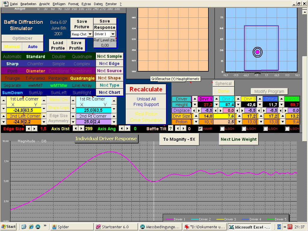

zu Kontrolle noch mit einem andern Prog:
http://www.diy-hifi-...d=420&pictureid=5881
ganz ähnlicher Verlauf, Bafflestep ca. 500 Hz, Trennung bei 400 Hz oder weniger aber möglich.

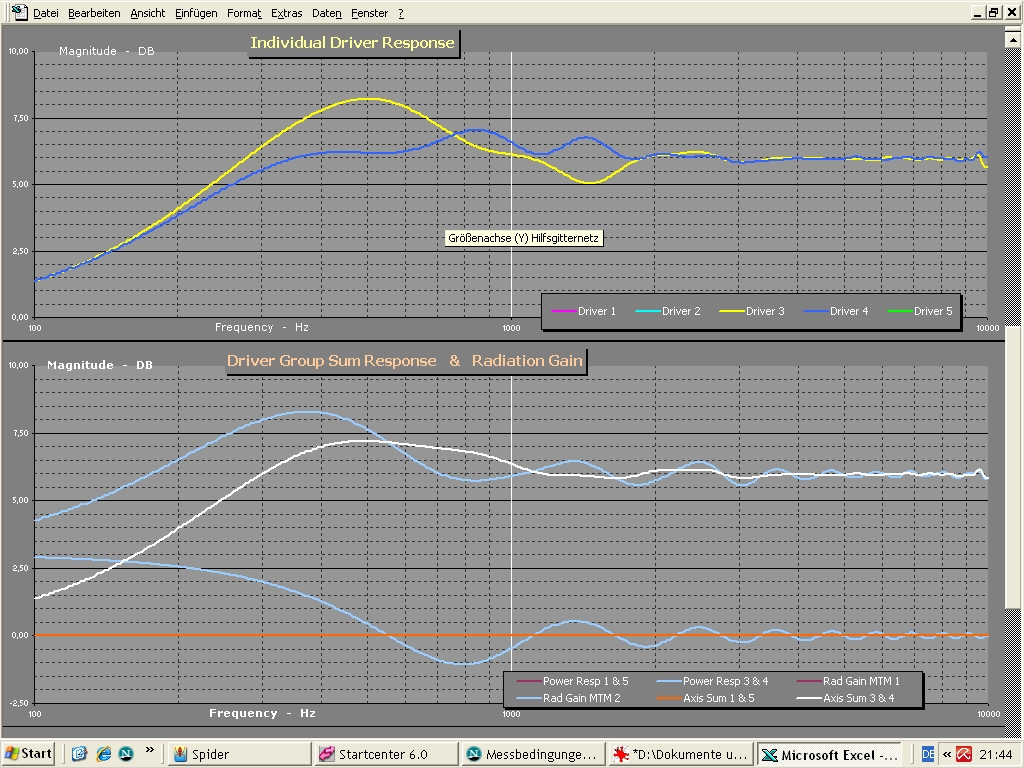

Nun noch die TMT auf der Schallwand simuliert:
http://www.diy-hifi-...d=420&pictureid=5882
noch mit dem anderen Prog:
http://www.diy-hifi-...d=420&pictureid=5883
im oberen Diagramm die Simulationen der Einzeltreiber, um unteren die weiße Kurve dann die Summe der beiden Treiber, auch alles im grünen Bereich.
Nun haben wir also mit viel Mühe festgestellt, daß die vorgesehene Treiberkombination auf der simulierten Schallwand gut funktionieren werden und Trennfrequenzen von 300-400 Hz möglich und sinnvoll sind.
Durch die starke Bündelung des BB ist aber leider nur eine Abstimmung auf Achse möglich, was beim Hören die Ausrichtung des Lautsprechers auf den Hörplatz erfordert. Daß ist zugegebenermaßen ein wenig "unschön" bei der großen Schallwand.
Und: beim Gehäusedesign hätten wir bei dieser Schallwandvariante den Nachteil, daß unterhalb der Schallwand Richtung Boden möglichst wenig reflektierende Boxenfläche haben sollte, da dann die Abstrahlsimulationen nicht mehr stimmen würden.
Das Problem könnte man z.B. ähnlich lösen wie bei meiner Avatarbox, indem man einen keilförmigen Fuß vorsieht.
Ubrigens haben die Simus auch ergeben, daß eine Verrundung der Schallwandkanten oder eine Fase nicht unbedingt notwendig sind, im unteren Frequenzbereich spielt es eh kaum eine Rolle, wegen der größeren Wellenlängen. Und bei höheren Frequenzen bündelt der BB schon so viel, daß die Kanten auch kaum noch eine Rolle spielen.
Aus optischen Gründen ist natürlich nichts gegen eine Verrundung einzuwenden, viel Platz wäre bei meinem Vorschlag ohnehin nicht für Fasen etc, da der eine TMT bis knapp an die Schallwandgrenze reicht.
So, das war es zunächst, dürfte genug Futter für weiter Diskussionen sein.
