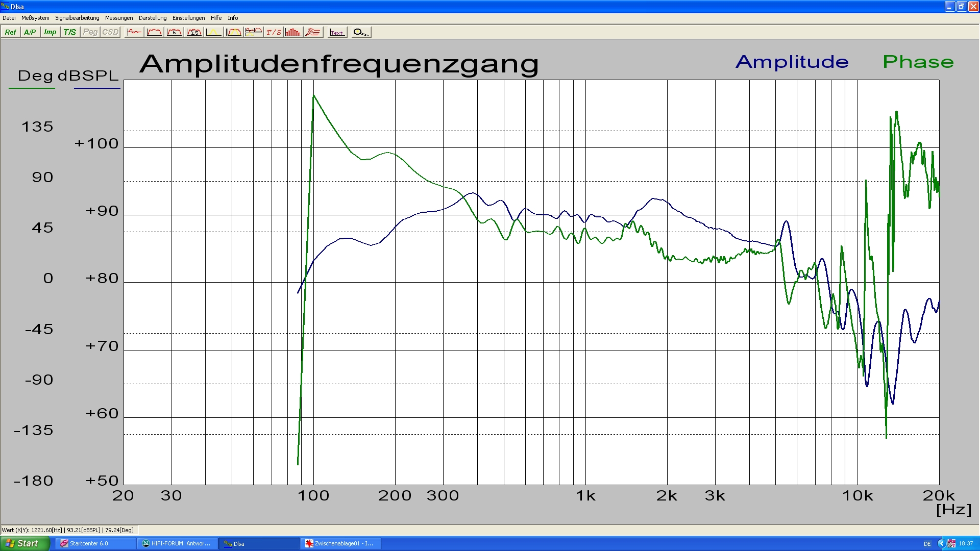

Gemessen nur für den BB:
Asymetrische Anordnung auf Achse:
http://www.diy-hifi-...d=420&pictureid=6171
Symetrische Anordnung auf Achse:
http://www.diy-hifi-...d=420&pictureid=6172
Doch ein paar Unterschiede zu sehen....

Nachdem ich jetzt auch dazu komme, die Bilder vom Handy runter zu laden, will ich die auch noch kurz ergänzen:
Die Dämpfung der Box getreu dem Motto "Der Eichstrich darf stets gut benetzt sein" - also voll bis zum Rand . Damit habe wir aber gerade eben das angestrebte Qts erreicht (Peter korrigier mich, wenn ich was Falsche sage).
Forenbox Dämmung
Da uns die Messung gestern schonungslos auf Vorteile der asymmetrischen Bauweise hingewiesen hat, und ich das nun auch nachvollziehen konnte (Praxis ist durch nichts zu ersetzen ), habe ich die Skizzen für die Box nun (ohne Unterbau) fertig.
FBS Blatt 1 FBS Blatt 2 FBS Blatt 3

Imho sollte auch, jeh nach geplantem Abhörwinkel, unter 15 - 30 Grad asymmetrisch gegen symmetrisch verglichen werden, auf Achse sind die Kanteneffekte ja voll wirksam.
Alle möglichen Abhörwinkel heißen (leider) 0 Grad sowohl horizontal als auch vertikal.
Schon bei 15 Grad geht es oberhalb 2000 Hz schon mächtig abwärts......
http://www.diy-hifi-...d=420&pictureid=6178

Viele Grüße
Peter Krips
CHX
#332 erstellt: 21. Nov 2011, 18:29
CHX FS1 Frequenzweichen Vorschlag
Hallo Team Süd,
hier mein Vorschlag (Simulation des Frequenzganges auf Achse).
Die Frequenzweiche besteht aus 9 Bauteilen.
Die Simulation unter Winkeln werde ich noch nachreichen.
Infos:
Die Simulation basiert auf den DLSA MES-Dateien.
Eine Neufensterung in DLSA habe ich nicht vorgenommen.
Den Amplitudenfrequenzgang der TT habe ich um 6 dB reduziert.
Den Impedanz-Frequenzgang (TTimpedanz1.mes) der TT habe ich mit 4 Multipliziert.
Viele Grüße
Christoph
[Beitrag von CHX am 22. Nov 2011, 12:16 bearbeitet]

betrachtet man die DLSA Messung, so liegt der Pegel des BB bei 10 kHz bei ca. 88 dB:
In AudioCAD muss also für beide Treiber eine Pegelanhebung durchgeführt worden sein.
Beide Simulationen sind also bezüglich Kennschalldruck nicht miteinander vergleichbar.
Grüße

Hier die Darstellung der Energiekurven (horizontal und vertikal Messungen wurden berücksichtigt) die AudioCAD berechnet.
Ich habe die AudioCAD Energie Kurven für die drei Frequenzweichen mit SPLTracer eingelesen
und in Vacs dargestellt. So ist der Vergleich der Kurven leichter.
In AudioCAD habe ich folgende Treiber verwendet:
Seht selbst.
Der Einbruch um 600 Hz ist gravierend (ca. 7 dB).

Ich sehe nur, dass die Kurven zu höheren Frequenzen die Biege machen. Und da ich bei "Kurven" die Mehrzahl betone, scheint mir das ein systematisches Problem des Breitbänders zu sein.
Was sagen da die alten Hasen? Ist der Abfall noch vertretbar, oder haben wir hier eine bassstarke Box, die vermutlich auch die restlichen Frequenzen halbwegs bedient, aber leider kein ausgewogenes Klangbild bringt ?
Mit diesem systematischen Problem kämpfen ALLE Breitbänder, dennoch mögen ja Viele diesen Sound. Schaun wir mal.....
