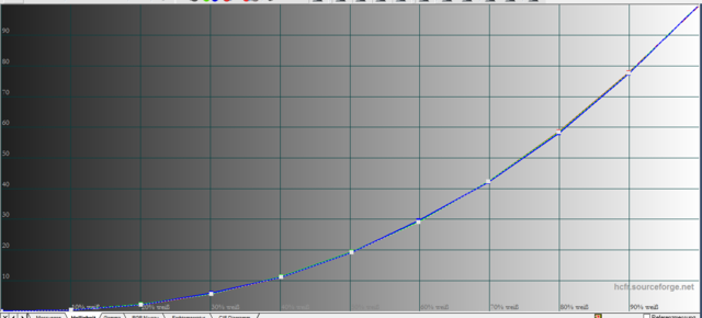

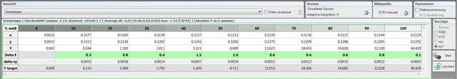

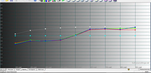

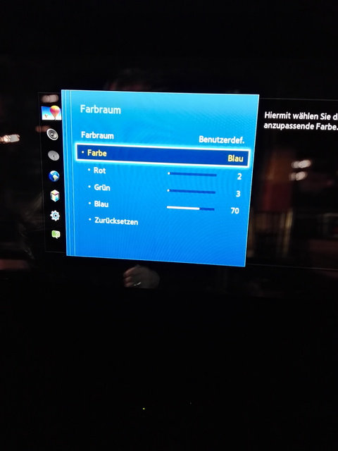

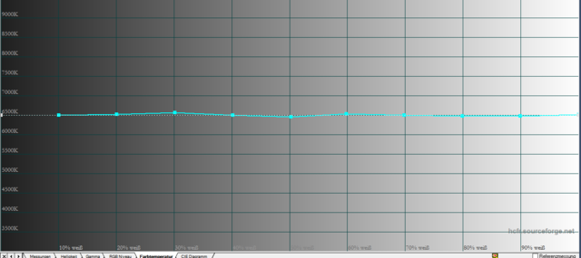

Ich habe mich am WE auch mal dran gemacht, meinen 40" Samsung LED im Schlafzimmer just for fun zu Kalibrieren. Hardware ist ein Spyder4, zugespielt wird mit einer PS3. Hat eigentlich alles ganz gut geklappt. Jetzt habe ich aber mal 2-3 Fragen.
1. Bei HCFR habe ich unter -> Display Type -> LCD LED LG, Samsung, .... angegeben. Ist das korrekt oder soll dort einfach Generic Non-Refresh Display stehen?
2. Wie stelle ich den Kontrast ein?
Bei Curt Palme steht, dass ein LCD bei 100 IRE Testbild (Weißbild) einen ftL-Wert von 30-40 haben soll. Das habe ich auch so hinbekommen. Allerdings kann ich den Wert beeinflussen, indem ich den Kontrast oder die Hintergrundbeleuchtung ändere. Sprich, ich habe zur Zeit Kontrast 76 und Hintergrundbeleuchtung 12, um auf einen ftL-Wert von 32 zu kommen.
Theoretisch könnte ich aber den Kontrast z.B. auf 90 erhöhen und die Hintergrundbeleuchtung auf 7 reduzieren, um auf einen ftL-Wert von 32 zu kommen. Das kann doch nicht korrekt sein, oder?
Nun habe ich heute versucht den Kontrast mit Hilfe des AVS-White-Clipping-Testbild einzustellen. Aber ich kann das Testbild gar nicht so einstellen, wie es hier auf der ersten Seite beschrieben ist. Bei meinem Samsung sehe ich alle Balken blinken, von 230-253 ... da kann ich den Kontrast einstellen wie ich will.
Hat jemand einen Tipp?

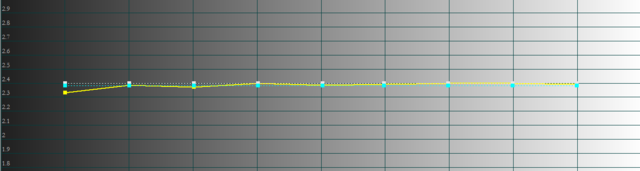

Hallo zusammen,
erst einmal Danke and George. Ich habe das tutorial schon öfter gelesen und hatte immer viele Fragen im Kopf. Gestern ist ein Spyder 5 bei mir angekommen und ich dachte, jetzt geht es endlich los. Wenn man HCFR nutzt und dein Tutorial daneben sieht ist es eigentlich wesentlich einfacher als ursprügnlich gedacht. Zumindest die Grautreppe
Ich habe gestern Abend dann etwas Zeit investiert und würde grne mal meine Ergebnisse zeigen, da ich hierzu auch noch ein paar Fragen habe.
Vermessen wurde ein Samsung LED LCD (F Serie UE 7090). Testbilder waren die AVC Dateien auf einer DVD.
Delta E Primär und Sekundär
Gamma
Helligkeit
RGB Niveau
CIE Diagramm
Nun zu meinen Fragen:
1) Was haltet ihr von den Ergebnissen ingesamt?
2) Der REC 709 Farbraum wird nicht 100% getroffen von rot und Grün. Die Delte E werte für die Primär und Sekundärfarben scheinen mir jedoch nicht all zu hoch. Sollte ich hier nochmal ran?
3) Wie beeinflusse ich die Helligkeit der einzelnen Farben? IRE 20 bis IRE 60 sollten ja eigentlich noch etwas geringer sein. Oder ist das zu vernachlässigen?
4) Die Gamma Kurve sieht mir extrem unschön aus. EIgentlich sollte diese ja nach Möglichkeit bei 2.2 Verlaufen. In den dunklen IRE Stufen weit darunter, ab IRE 60 passt es. Hier Habe ich noch nicht genau verstanden wie ich die Werte beeinflussen kann?
5) Wie kalibriere ich eigentlich den 3D Betrieb? Einfach durch die Brille? In dem Fall müsste ich die 2d zu 3d Hochrechnung des TV´s einschalten oder?
Schon einmal Danke im vorraus. Ich finde die Thematik sehr interessant. Ist aber auch ein Thema, wo man sich schon ein wenig einarbeiten muss. Macht ja aber spaß. Bereits gestern nach dem kalibireiren, kam mir das Bild natürlicher vor und subjektiv hat sich die Bildtiefe verbessert.
Sobald mein HW 65 wieder da ist wird der auch noch kalibiriert.
[Beitrag von B1gT4nk am 25. Jun 2016, 16:04 bearbeitet]
leon136
#882 erstellt: 26. Jun 2016, 12:20
Die Gammakurve sieht schon etwas merkwürdig aus, wie hast Du den den RGB Abgleich vorgenommen , bzw. was für Regler hat der TV überhaupt?
Bei Deinem Bild ist der "Schnittpunkt" jetzt genau bei 50IRE den Abgleich nimmt man eigentlich bei zwei IRE Stufen vor wenn kein GammaEQ vorhanden ist. Zum Beispiel bei 100IRE und 10IRE oder 80IRE und 20IRE dabei sollte der Offset nicht angehoben werden (verschlechtert den Schwarzwert) und
zwischen den IRE Stufen muss man ein paar mal hin und her schalten die beeinflussen sich gegenseitig.
gamma_688482
Bei Deinem Screenshot steht die weiße Linie für Referenz und blau für Durchschnitt in HCFR. Die "Referenzkurve" ist aber schon falsch (Knick am Ende)
in HCFR unter Voreinstellungen -> Referenzen mal auf Gamma Power Law und 2.2(unten) umstellen.
Bei dieser Kurve wird Schwarz zu stark aufgehellt ob wohl die Durchzeichnung "besser" wird, gleichzeitig verlierst Du Kontrast.
Mal zum Vergleich die Gammakurve sollte in etwa so aussehen.
1
mfg
[Beitrag von leon136 am 26. Jun 2016, 12:28 bearbeitet]

Hi Leon. Danke schon einmal das du dich meinem Problem annimmst
Ich bin folgender Maßen vorgegangen:
1) Helligkeit eingestellt (black clipping)
2) Kontrast eingestellt (White clipping)
3) RGB Gain und Offset alles auf Wekrseinstellung (ist bei Samsung 25)
4) Dann die einzelnen IRE Stufen durchgemessen und mit dem 10P Weißabgleich jede einzelne Stufe gemessen und unter der Dauermessung dann korrigiert.
5) Danach dann alles noch einmal gemessen und die Ergebnisse sehr ihr jetzt hier.
Was mich etwas verwirrt ist, das mein TV 2x den Weißabgleich anbietet. Einmal wo in dem untermenü RGB Gain und Offset angegeben wird. Und einmal den 10P Weißabgleich. Ich habe, wie beschrieben, nur den 10P Weißabgleich genutzt um die IRE Stufen einzustellen. Muss der Abgleich von IRE 100 und IRE 20 über die Gain und Offsetregler erfolgen (beeinflusst das die Gamma Kurve)?
Warum die Referenzkurven nicht ganz stimmen habe ich mich auch schon gefragt. EIgentlich hatte ich das in den Voreinstellungen vorgenommen. Musste das aber nochmal machen. Danke für den Tipp.

#884 erstellt: 26. Jun 2016, 14:21
Hallo
1) richtig
2) richtig
3) richtig
4) Da würde ich erst mal Gain u. Offset benutzen, also 100IRE Testbild Dauermessung RGB einstellen mit Gain -Regler (dieser reicht dann von 100 bis 50IRE) und dann 10 oder 20IRE (wirkt auf 50 bis 0 also Schwarz) (hängt ein wenig davon ab wie gut der Sensor ist) Testbild Dauermessung mit Offset einstellen (beim Offset keine Primärfarbe anheben um auf 100% zu kommen, das verschlechtert den Schwarzwert) zwischen den beiden IRE Stufen (100 u. 10/20IRE ein paar mal hin und her schalten und fein einstellen.
10p GammaEQ würde ich erst mal in Ruhe lassen und schauen ob sich eine "Grundeinstellung" hinbekommen lässt,
wenn man das erst mal grob in Griff hat kann man versuchen per 10Punkte Abgleich den Feinschliff zu machen.
Auf 100IRE hat man in der Regel mit GammaEQ keinen Zugriff das geht nur mit Gain.

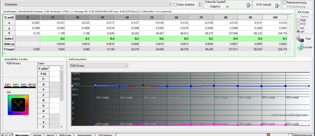

#886 erstellt: 26. Jun 2016, 14:45
Verstehe ich richtig das ich mit Gain und Offset dann erstmal die Bereiche grob einstelle und der 10 Punkt Weißabgleich danach kommt um die Feinheiten pro IRE Stufe einzustellen?
Richtig damit sind schon ganz gute Resultate hinzubekommen und wenn man noch nicht so ganz "firm" in der Prozedur ist, auch einfacher.
Man muss auch wissen das viele Geräte garnicht so viele Regler bieten wie Deines mit 10p Weißabgleich.
Hier sind die Meinungen auch unterschiedlich, Beführworter bevorzugen den kompletten Abgleich per GammaEQ aber wie gesagt gerade wenn
man anfängt sich vorzutasten ist Gain und Offset einfacher. Mal als Beispiel:
1
In der Tabelle steht Y für die aktuell gemessene Helligkeit in Candela und Y Target für die Helligkeit die von HCFR erwartet wird für eine 2.2 Gamma
Kurve. DeltaE ist klar alles um 3 oder darunter sind die Abweichungen so gering das sie per Auge nicht mehr auszumachen sind.
Mit dem 10P GammaEQ kann ich jetzt geziehlt bei jeder IRE Stufe ansetzen (viele Irritationen und komplizierter, die Fehlerrate steigt) .
[Beitrag von leon136 am 26. Jun 2016, 17:52 bearbeitet]

#893 erstellt: 29. Jun 2016, 21:04

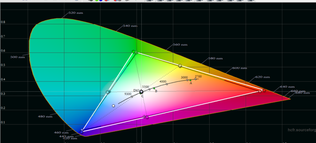

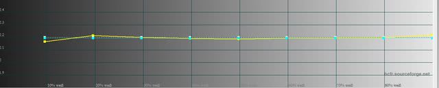

So. Ich habe mich eben noch einmal hingsetzt. Habe den Übeltäter für die verschobene Gamma Kurve gefunden. Mein TV hat eine Funktion die sich "Kinoschwarz" nennt. Hierbei werden die cinemascope Balken gedimmt, wenn man 21:9 FIlme guckt. Ich bin immer davon ausgegangen, das hierbei einfach die seitlich einstrahlenden LED´s abgedunkelt werden. Aber anscheinend wird bei Nutzung dieser Funktion auch Das Gamma der dunklen IRE BEreiche angepasst um das Bild aufzuhellen und so subjektiv den EIndruck eines dunkleren Balken zu schaffen. Jetzt sehen die Ergebnisse jedenfalls sehr gut aus und ich möchte mich an dieser Stelle für die Unterstützung bedanken.
Den Farbraum kann ich an meinem TV auch anpassen. Finde ich auch interessant, habe hierzu aber noch keine ausführlichen Links gefunden. Wenn hier jemand was hat, gerne her damit. Die EInstellung Warm scheint aber wohl die richtige zu sein. Bei allen anderen Farbton Einstellungen verschiebt sich die Farbtemperatur von weiß sehr stark richtung blau. Das kann man mit den Reglern nur noch schwer einfangen.
Anbei noch die Ergebnisse des letzten Durchlaufs:
FarbraumFarbtemperaturGammaHelligkeitRGB Niveua
[Beitrag von B1gT4nk am 29. Jun 2016, 21:05 bearbeitet]
leon136
#894 erstellt: 01. Jul 2016, 01:05
Sieht gut aus
Und mit dem Bild / Ergebnis zufrieden ?
B1gT4nk
#895 erstellt: 01. Jul 2016, 07:55
Ja ich bin sehr zufrieden mit dem Bild. Ich konnte zwei wesentliche Verbesserungen feststellen. Zum einen finde ich die Durchzeichnung in schwarzen Bereichen wesentlich besser. Wird aber wohl auch an der nun ausgeschalteten Kino Schwarz Funktion liegen. Die unteren IRE Stufen sind nun wesentlich dunkler als vorher.
Zum anderen wurden durch die Kalibrierung leichte Versätze in Farbverläufen ausgebügelt. Ist mir vor allem bei dem Netflix Startbildschirm aufgefallen. Wo vorher klare Abstufungen von dem Farbverlauf von weiß zu schwarz waren, ist nun ein gleichmäßiger farbverlauf zu erkennen.
Gestern habe ich dann auch noch die Eckpunkte der Farbraumkoordinaten angepasst. Die Eckpunkte passen nun sehr gut aber die DeltaE Werte bei den unterschiedlichen Sättigungsstufen liegen nahezu alle etwas daneben. Aber um diese kann ich bei meinem TV, soweit ich das beurteilen kann, nicht verändern (es sei denn es besteht irgendeine Beziehung zu anderen Reglern)
Farbraum nach Anpassung inkl. Sättigung

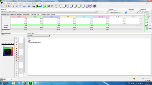

Hallo,
ich habe nochmal eine grundsätzliche Frage zu HCFR und Samsung TVs:
screenshot kalibrierung
Oben seht ihr die Farbmessung meines Samsung Plasmas (PS64F8590). Mit den einzelnen Eckwerten im Diagramm bin ich auch soweit zufrieden. Im Diagramm wird aber nicht die Luminanz berücksichtigt, oder? Eventuelle Abweichungen in der Farbluminanz kann ich doch nur oben in der Tabelle unter "delta luminance" erkennen, oder? Bedeutet dann z.B. blau +8,6%, dass Blau zu hell ist? Wenn ja,wie kann ich das bei Samsung TVs korrigieren? Einen Luminanzregler bei den einzelnen Farben gibt es nicht:
farbverwaltung blau
Ach ja, und wie nehme ich eine Color Checker Messung vor?
Und inwieweit wird das Gamma und der Grauabgleich durch die Farbverwaltung beeinflusst?
Sorry für die doofen Fragen, aber ich arbeite mich erst rein :-)
Gruß Ruben
[Beitrag von ruben_s am 29. Jul 2016, 12:59 bearbeitet]
leon136
#897 erstellt: 29. Jul 2016, 12:44
Wenn ja,wie kann ich das bei Sasmung TVs korrigieren?
Hm, garnicht würde ich sagen, dazu braucht es ein vollständiges Colormanagement (Farbton/Sättigung/Helligkeit - RGBCMY) und nicht nur Gain/Offset RGB. Ich würde mir da aber keine Gedanken machen DeltaE unter 3 , also sehr gut.
audiohobbit
#898 erstellt: 29. Jul 2016, 21:09
Ja genau.
Wie leon schon sagte, deine deltaE Werte sind weit unter 3, also müsste man da nix mehr ändern.
Ansonsten siehts für mich schon nach Colormanagement aus nur dass die Farbmischung hier über RGB eingestellt wird. Eigentlich so wie es der Fernsheher letztlich auch zusammenmischt.
Man hat im Prinzip 3 Möglichkeiten, einen Punkt im Farbraum zu beschreiben:
1. Sättigung, Farbton, Helligkeit (HSL oder HSV genannt). So haben das die meisten Colormanagements
2. xyY, also die xy-Koordinate im CIE-Diagramm und die Y für die Helligkeit. Es gibt manche CMS die so arbeiten
3. RGB-Werte. Ein Gerät das mit additiver Farbmischung arbeitet (und das sind wohl alle Fernseher und Beamer) setzt jede Farbe aus R, G und B zusammen. Ich kannte bisher kein CMS das so arbeitet, aber bei dem Samsung-Fernseher scheint das der Fall zu sein.
Es gibt auch Umrechner für sowas, aber im Prinzip müsste du denke ich, wenn blau zu hell ist, den Blauregler etwas runterdrehen. und wenn die xy-Koordinate nicht passt mit R und G arbeiten um den Punkt in der Ebene zu verschieben. Ich vermute aber dass wenn du die Blauhelligkeit hier rausnimmst, der Punkt auch in Richtung der anderen Farben wandern wird, das musst du mal testen. Dann muss man da wieder nachregeln. Das muss man dann iterativ machen (wie eigentlich bei allen solchen Einstellungen).
Theoretisch sollte das vom CMS nicht beeinflusst werden, aber die Praxis sieht manchmal anders aus. Daher muss man auch das nach Änderungen am CMS etc. wieder nachmessen und ggf. korrigieren. Was dann wiederum den Farbraum beeinflussen kann etc.
Wie gesagt, alles iterativ...
Mit HCFR kann ich dir das nicht genau sagen, aber in jedem Fall brauchst du erstmal die korrekten Testpatterns. Nun ist das recht mühsam wenn man das auf einer Disc hat und von Hand weiterschalten muss. ich nehme an dass HCFR auch Testpattern selber ausgeben kann, so wie es bspw. bei Chromapure der Fall ist, was ich nutze. Ich schließe den Rechner per HDMI an den Projektor an, nehme diesen als 2. Monitor und lasse dort die Testpattern von Chromapure ausgeben.
Man muss dabei auf die HDMI-Pegel aufpassen. Normalerwise arbeiten Videogeräte mit HDMI begrenzt, Computer mit HDMI erweitert. Meine Grafikkarte aber erkennt das Endgerät und schaltet sich selbst auf HDMI begrenzt.
Daher mache ich immer vorher eine Testmessung mit Disc bevor ich den Rechner anschließe, so kann ich sichergehen dass die gleichen Ergebnisse rauskommen und die Pegel passen.
