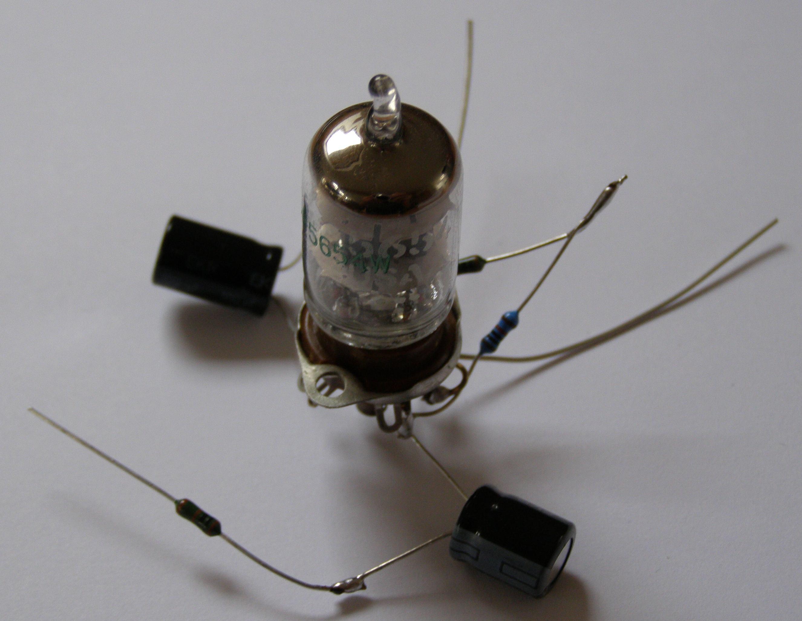

Servus zusammen,
wie weiter oben schon erwähnt, habe ich den in Beitrag #3395 dieses Threads http://www.hifi-foru...272&postID=3395#3395 erwähnten Kopfhörer"ver"stärker als Versuch aufgebaut und meßtechnisch näher untersucht. Ich tat dies (neben einigen Details, die mich am Gitterstrombetrieb kleiner Pentoden ganz generell interessiert haben und die ich mit diesen Messungen gleich "mit erschlagen" habe), um meine in den Beiträgen #3399, #3405 und #3410 dieses Thread geäußerte Kritik an dieser Schaltung seriös zu untermauern. Nur soviel vorneweg: Die Kritik von Richi und mir an dieser Schaltung ist mehr als berechtigt.
Die Profis unter unseren Lesern bitte ich ob des Umfangs dieses Beitrags schon jetzt um Nachsicht - da es sich hier allerdings um eine Schaltung handelt, welche eher für Novizen gedacht ist, erlaube ich mir auch mit einiger Ausführlichkeit auf die Details einzugehen.
In den im Beitrag #3395 verlinkten Bildern sind (neben dem Schaltbild) im Textteil vor allen Dingen die Satzteile "Verstärker" sowie "eignet sich für echten Hörgenuß" relevant. Den Begriff "Verstärkung" verbinde ich mit einem deutlichen Signalgewinn, welcher durch eine Schaltung zur Verfügung gestellt wird - und den Begriff "eignet sich für echten Hörgenuß" verbinde ich mit dem, was man landläufig mit dem Begriff "HIFI" zusammenfaßt. Beide Attribute treffen auf die zu diskutierende Schaltung in keiner Weise zu.
Ich habe mich mit meinem Versuchsaufbau für die Messungen an die in Beitrag #3395 aufgeführte Schaltung angelehnt:
Ein Ausdruck dieses Schaltbildes ist zu empfehlen, da darauf im gesamten folgenden Text Bezug genommen wird. Ich hab' die Schaltung lediglich neu gezeichnet, damit die Bauteile Bezeichnungsreferenzen bekommen - und um drei zusätzliche Widerstände wie folgt einzufügen:
  • R1 = 49.9[kOhm]. Dieser Widerstand (den es in der Originalschaltung nicht gibt) ist erforderlich, um einen Gleichstrompfad zum Laden des Elkos "C1" zu schaffen - dies wurde in der Originalschaltung versäumt. Wie man später noch sehen wird, geht "R1" in die sonstigen Eigenschaften der Schaltung praktisch nicht ein.
  • R2 = 1.00[kOhm]. Dieser Widerstand simuliert den Innenwiderstand einer Signalquelle, die etwas hochohmiger ist (z.B. Röhrenvorverstärker o.ä.). Ich beziehe mich hier auch auf den Beitrag #3398 in diesem Thread von "Richi", der da schrieb:
    richi44 schrieb:
    (Ri der Quelle mit 1k angenommen)
  • R6 = 562[Ohm]. Dieser Widerstand simuliert (in Serie zu R5 = 33.2[Ohm] geschaltet) als Last einen Kopfhörer mit einer Nennimpedanz von ca. 600[Ohm] (wie er auch in dem Zitat aus dem verlinkten Bild in Beitrag #3395: "Ein 600-Ohm-Hopfhörer bringt daher mehr Lautstärke als ein Typ mit nur 32 Ohm." vorkommt). Das Wort "Hopfhörer" kommt dort übrigens genau so vor - in diesem Sinne zwischendurch mal ein "hopfiges" in die Runde. Wenn man die Schaltung mit einem simulierten 32[Ohm] Kopfhörer als Last betreiben möchte (was ja als möglicher Einsatzzweck vom Verfasser des in Beitrag #3395 verlinkten Bildes explizit so erwähnt wurde - Schaltbildtext: "Kopfhörer 32[Ohm]"), dann muß man bei meinem Versuchsaufbau nur die Brücke "JP1" schließen und hat ca. 32[Ohm] (genau: 33.2[Ohm]) als Last an der Schaltung hängen.
Desweiteren gibt es in der Versuchsschaltung sechs Testpunkte (drei Signaltestpunkte und drei Massetestpunkte) wie folgt:
  • TP1: Ausgangssignal des UPA3-Sinusgenerators (R(i) ca. 30[Ohm]) - zugehöriger Massetestpunkt: TP2.
  • TP3: Steuersignal direkt am Steuergitter der Röhre (gemäß der Original-Schaltungsvorlage über einen 47[µF] Elko abgetrennt) - zugehöriger Massetestpunkt: TP4.
  • TP5: Ausgangssignal der "Ver"stärkerstufe an der Anode der Röhre über einen 100[µF] Elko abgegriffen (wie in der Original-Schaltungsvorlage) - zugehöriger Massetestpunkt: TP6. An diesem Ausgang hängen als Last entweder 33.2[Ohm] (R5, simuliert einen 32[Ohm] Kopfhörer) oder 595.2[Ohm] (R5 + R6, simuliert einen 600[Ohm] Kopfhörer).
Über die im Link in Beitrag #3395 aufgeführte Röhre "6J1" des chinesischen Herstellers "Shuguang" verfüge ich leider nicht. Allerdings finden sich in meinen Beständen mehrere NOS-Exemplare der von General Electric (GE) hergestellten Militärröhre (mit eingeengten Toleranzen und erhöhter Lebensdauer) des Typs "JAN 5654W", welche pin- und datenkompatibel u.a. zu folgenden Röhren ist:
  • 6J1
  • EF95
  • EF905
  • 6AK5
  • CV4010
  • E95F
  • 6096
  • 6F32
Die Röhrenschachtel zu dieser in den nachfolgend beschriebenen Messungen verwendeten Röhre sieht so aus:
Der mit dieser Röhre für diese Messungen (auf einer mindestens 40 Jahre alten Preßstoff-Miniaturröhrenfassung) erstellte Versuchs-Verhau-Aufbau sieht so aus:
in hochauflösend: http://666kb.com/i/bz8f6afq4gheitou3.jpg

richi44
#3414 erstellt: 05. Dez 2011, 11:04
Also, erst mal Hut ab vor diesem Aufwand. Das hätte ich mir für diesen
202_2_1001
nicht angetan.
Dann ein Verbesserungsvorschlag:
Statt der EF95 eine EAA91. Da ist der "Dämpfungsfaktor" noch etwas höher, weil es sicher nicht zu einer Verstärkung kommt und eine Röhre reicht für beide Kanäle
Jetzt mal ernsthaft, wenn man mit einer Speisung von 48V arbeitet und eine EL504 (PL504) in Triodenschaltung verwendet, kommt man noch einigermassen hin.
PL504 Auch das ist nicht der Weisheit letzter Schluss, aber wir könnten da (nur mit Ausgangstrafo!)mit einem Ruhestrom von 35mA rechnen. Ra würde etwa 1.37k.
Natürlich erreichen wir so mit der Röhre nur eine Verstärkung von rund 3,9 welche durch die Trafo-Übersetzung wieder mehr als nur zunichte gemacht wird. Da bräuchten wir noch eine Vorstufe, etwa beide Trioden einer ECC85 oder eine DF91. Da wäre sogar eine Gegenkopplung möglich...
Nur billig wird das dann halt nicht, nur schon der Ausgangstrafo könnte irgendwo zwischen 50 und 100€ liegen.
Und da wäre schon wieder so viel "Wissen" verbaut, dass ein blutiger Anfänger überfordert wäre.
Dann doch lieber sowas:
386
Das ist wie eine "Fertig-Backmischung", das gelingt immer.

WeisserRabe
#3416 erstellt: 06. Dez 2011, 00:16
@Herbert: vielen Dank für deinen ausführlichen Test
ich werde versuchen deine Ergebnisse nachzustellen, ich hab ein Oszilloskop, einen Frequenzgenerator, ein Multimeter und meine Batterien, oder muss es so ein Audio Analyzer sein? (die kosten ja ein Vermögen )
da jetzt ja ausführlich dokumentiert ist, dass die Schaltung als Verstärker nichts taugt und ich die Röhren schon hab werd ich wohl das Gehäuse soweit wie ich es geplant hatte fertigstellen und hab zumindest ne schöne Schreibtischdeko die ein wenig glüht
das Gehäuse lässt sich später noch für etwas anders Verwenden und mit den 11€ für die beiden Röhren hält sich mein Lehrgeld ja noch in Grenzen
oder hat jemand von euch eine Schaltung parat, in der ich die Röhren sinnvoller verwenden kann?

richi44
#3419 erstellt: 07. Dez 2011, 10:21
Mir sind die Namen der bildenden Künstler nicht all zu geläufig, aber ich weiss, dass einer mal Teller mit Essen oder Essensresten auf eine Holzplatte geklebt und das ganze an die Wand gehängt hat.
Trotzdem kannst du das Gefühl, etwas sinnloses, technisch absurdes und vollkommen überflüssiges selbst gebaut und gehört zu haben geniessen.
Ist doch auch was
Das wäre mein Vorschlag: Eine Holzplatte mit Leim bestreichen und die Bauteile dekorativ verstreuen. Allenfalls kann man noch Lämpchen anbringen und den ganzen Gerümpel an die Wand nageln.
Im Ernst, ich erinnere mich an die Anleitungen von Heathkit. Da war die Anregung, zuerst mit Drahtabfällen ein Gebilde zu löten (Würfel oder sowas) um die Fingerfertigkeit zu trainieren. Wenn es ur darum geht kann man ja sowas zusammen löten. Und auch die Röhre rein stecken. Aber ich würde es mir ersparen, damit Musik hören zuwollen.
Nach den Messergebnissen von Herbert ist der Klirr von 20% bei 2V realistisch. Und ein CDP liefert nunmal diese Spannung. Ist der Ri des CDP höher als etwa 30 Ohm, steigt der Klirr weiter an. Und davon ist auszugehen.
Ob es damit Sinn macht, das nachzubauen oder es mit der "Leimplatte" zu versuchen?

richi44
#3423 erstellt: 07. Dez 2011, 18:57
Hallo Jens, natürlich ist das mal eine Lötübung. Und es ist auch eine Übung im Umgang mit Messgeräten. Nur weiss man am Schluss nicht, ob man richtig oder falsch gemessen hat.
Und vor allem hat man keine Ahnung, ob der Klirr jetzt aus der Datenstreuung der Röhren höher ist als erwartet oder ob der Ri des Quellgerätes den Klirr hochtreibt oder was.
Das geflügelte Wort vom "Mist messen" ist nicht so falsch. Es ist wie der Umgang mit einem Rechenschieber. Da muss man auch abschätzen können, was raus kommen soll und kann. Verhaut man sich, so landet man im Schilf und hat über das "Schiebern" nichts dazu gelernt.
Wenn wir also da etwas messen, so kann der Klirr 5% sein oder gegen 20% ohne dass wir wissen, was genau die Ursache ist. Wenn man Messungen versuchen will, so kann man an einem Poti eine Diode vom Schleifer nach Masse schalten und am Poti-Eingang den Klirr in Abhängigkeit der Schleiferstellung messen. Das ergibt eine Kurve, welche einerseits vom Generatorpegel abhängt, dann aber auch von dessen Ri. Und wenn man will kann man ja einen 10 Ohm Widerstand in Reihe zur ganzen Mimatik schalten (als Sicherheit) und den "Kracher" mit einer Endstufe antreiben. Dann ist der Ri bekannt, nämlich die 10 Ohm.
Messen macht also nur Sinn, wenn man das Resultat schon vorher kennt, wenigstens als "Hausnummer". Nur einfach Zeit totschalagen... da könnte man auch Laub rechen.
