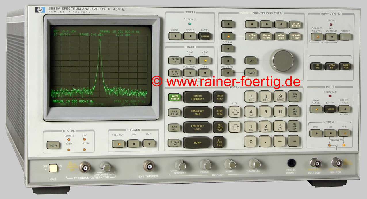

Den HP3577A http://www.sglabs.it/public/SgLabs_HP_3577A_1.JPG kann ich (natürlich neben dedizierten Audio-Analyzern wie R&S UPA3 oder UPA4, R&S UPL, System One etc.) übrigens als Allzweck-Netzwerkanalysator für das Hobbylabor als funktionierendes Gebrauchtgerät durchaus empfehlen: Mit drei hochempfindlichen, selektiven Empfängern (jeder davon auch auf 1[MOhm] Eingangswiderstand umschaltbar) und einem Frequenzbereich von 5[Hz] bis 200[MHz] ist dieser vektorielle Netzwerkanalysator ein recht einfach zu bedienendes (wenn auch sehr schweres und recht großes) Gerät, der im Audiobereich einen Haufen sehr qualifizierter Messungen ermöglicht (auch über die 100[kHz] hinaus, bei denen bei dedizierte Audio-Analysatoren oft Schluß ist).
Zum Schluß möchte ich nochmal auf das Thema "Wer mißt, mißt Mist" zurückkommen: Für die schmale Hobbykasse ist für manuelle, nicht automatisierte Messungen z.B. auch der Einsatz eines Pegelmeßgerätes (Pegelsender und (selektiver) Pegelmesser in einem Gehäuse) denkbar - ich denke hier an den PMG-13 von Wandel & Goltermann http://666kb.com/i/ct0jaoesqfibuklyh.jpg. Das ist ein grundsolides Gerät, das auch absolut vertrauenswürdige und genaue Meßergebnisse abliefert - solange man eine Sache ausschließen kann: Daß neben der aktuell eingestellten Meßfrequenz am (auf selektiven Betrieb eingestellten) Empfänger ein weiteres Eingangssignal anliegt, dessen Pegel VIEL größer ist als das des aktuell gemessenen Signals. Der PMG-13 verfügt nämlich über ein schmales und in der Bandbreite in vielen Stufen einstellbares ZF-Filter. Nur: Dieses ZF-Filter ist sozusagen was halbdigitales - es ist nämlich ein "Switched Capacitor Filter" (also ein geschaltetes Kondensatorfilter). Und wird dieses Filter durch ein "Out-of-Band"-Signal übersteuert (etwas, was man nicht durch eine Lampe o.ä. angezeigt bekommt), dann ist das gesamte Meßergebnis völliger Müll. Mit klassischen LC-Filtern wäre sowas nicht passiert (vorausgesetzt, daß der Verstärker vorne dran was taugt) - aber da wäre der Aufwand auch wesentlich höher, und den wollten die Ersachaffer des PMG-13 wohl durch ein "modernes" Konzept vermeiden.
