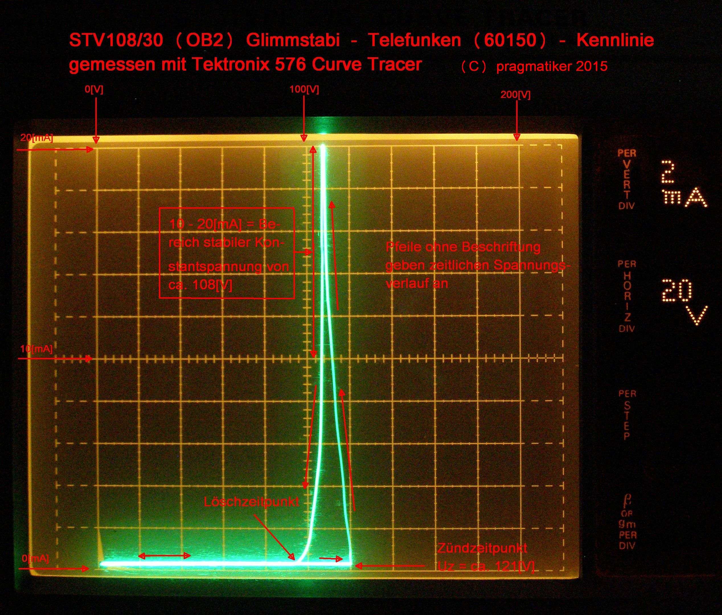

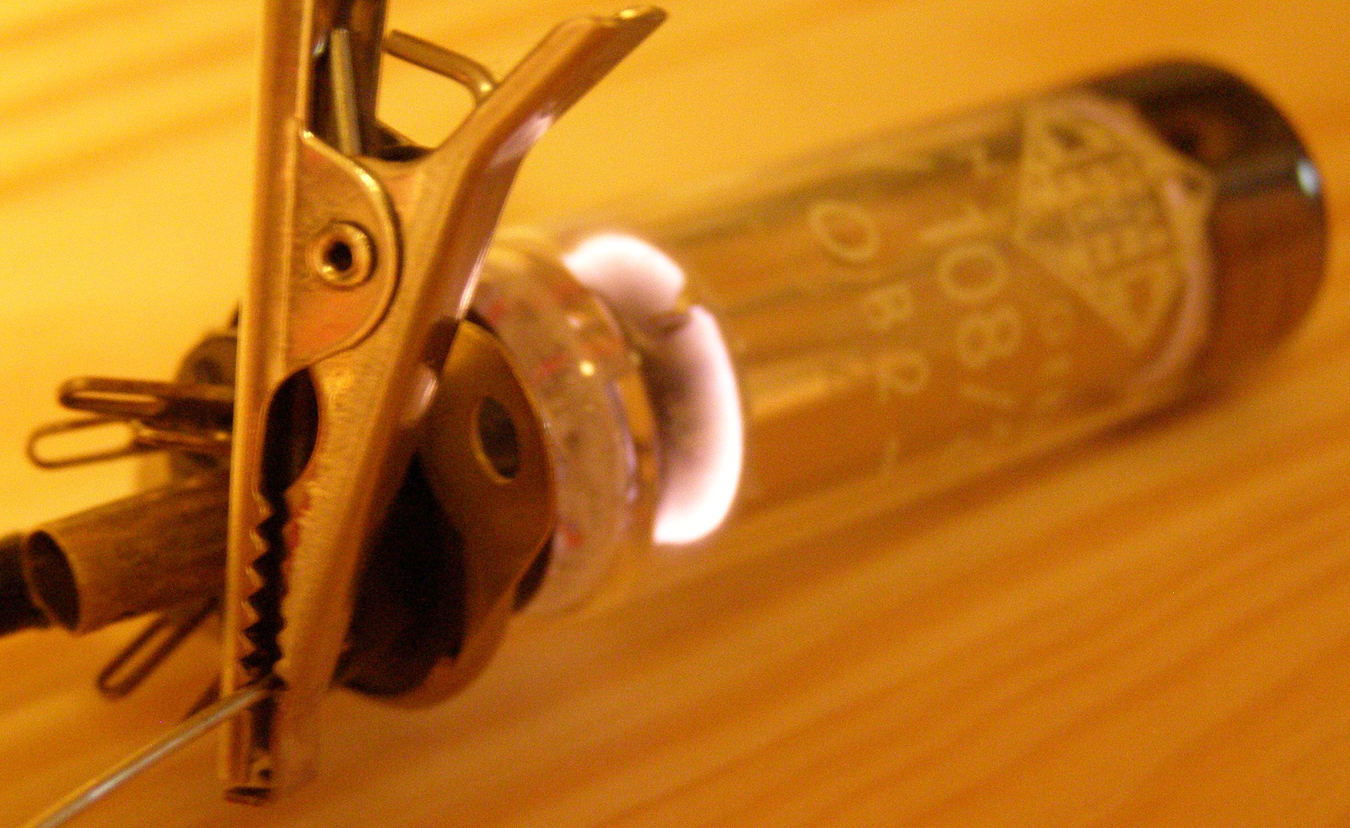

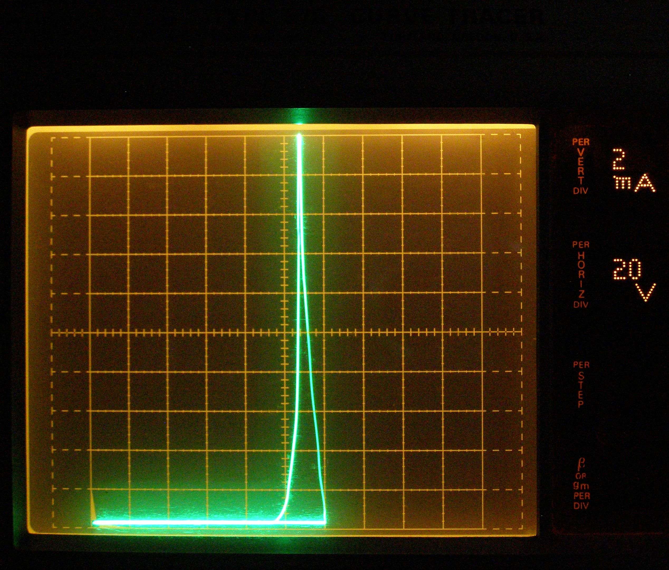

Claus-Michael, noch was anderes: stilechte Glimmstabis oder doch schnöde Z-Dioden (man beachte meine gänzlich neutrale und überhaupt nicht suggestive Fragestellung )?

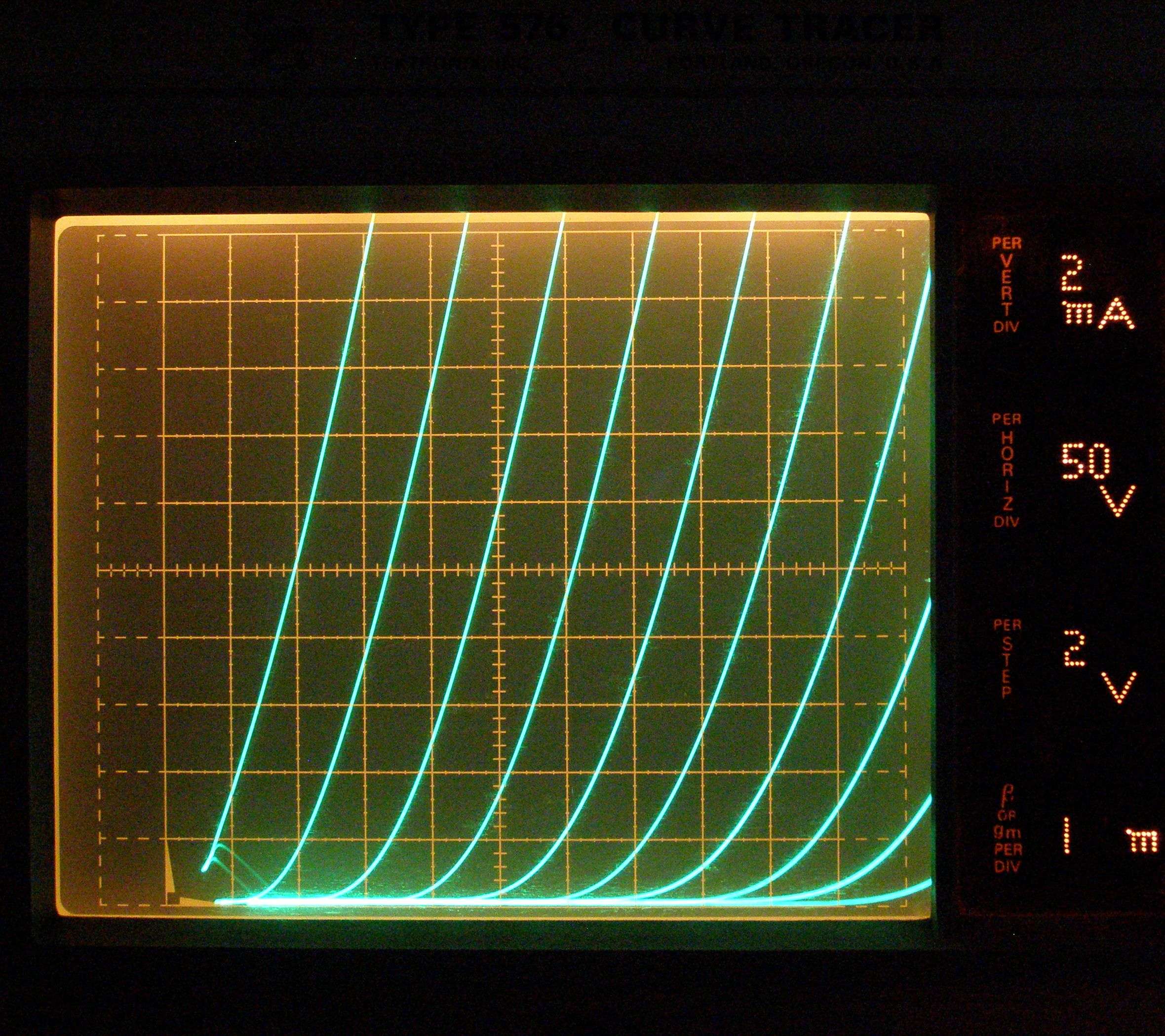

    Servus zusammen,
    bei dem hier von Claus-Michael gestarteten (und von mir unterstützten) 110[W] Monoblock-Verstärkerprojekt mit RIM-Herkules Ausgangsübertrager ist es momentan etwas ruhig. Das hat aber nichts damit zu tun, daß sich da nichts tun würde - im Gegenteil: Es tut sich sehr viel, nur eben lauter kleinschrittiger Entwicklungskram. Weil: Alle diese Dinge bei einem solchen Projekt dauern immer sehr viel länger, wie man selbst als gelernter, langjähriger Pessimist in seinen kühnsten Albträumen abschätzt.
    Ich bin durchaus mit der Schaltungsentwicklung zugange - sogar heftig. Und in diesem Zug gab es eine Phase, wo ernsthafte Zweifel an der Brauchbarkeit und Genauigkeit der "Koren-Tubes" Röhrenmodelle für die E88CC und die ECC88 aufkamen (und diese Modelle - allerdings ohne wesentlich anderes Ergebnis - gegen "Ajumi"-Röhrenmodelle für die ECC88 gegengeprüft wurden). Diese Zweifel sind inzwischen ausgeräumt (sie hatten mit einer recht unglücklichen Erwähnung eines 120[Ohm] Kathodenwiderstandes ohne nähere Erläuterung seines Einflusses in einigen Datenblättern der E88CC zu tun). Auf alle Fälle habe ich in diesem Zug ein System einer NOS Mullard ECC88 (die mindestens 35 Jahre alt ist) auf einem Tektronix 576 Curve Tracer nachgemessen - und dieses dabei ermittelte Kennlinienfeld möchte ich hier präsentieren (vielleicht kann ja jemand was damit anfangen):
    In höherauflösend: http://666kb.com/i/cxq7zulqm530tdquh.jpg

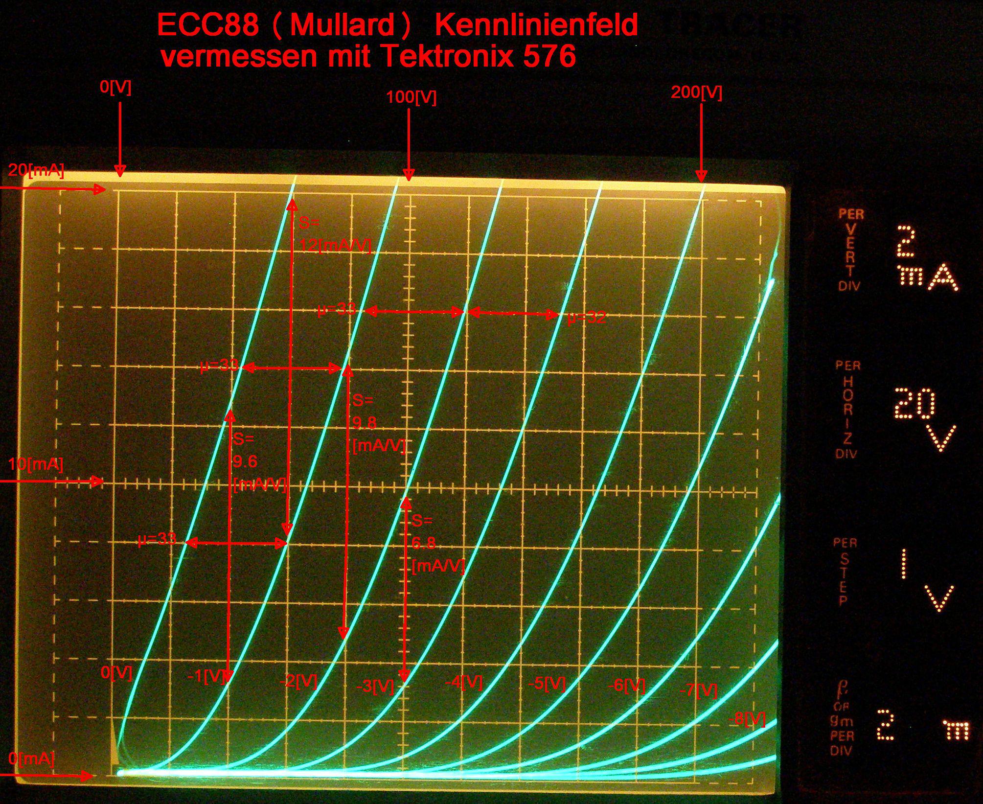

    Dasselbe Kennlinienfeld gibt's auch mit einigen Kommentaren von mir:
    In höherauflösend: http://666kb.com/i/cxq816jy5rcwb3kmh.jpg
    Bei diesem Verstärkerprojekt soll für Zwecke des Spannungsstabilisierung des Kathodenpotentials der Differenzverstärker auch eine Konstantspannungsquelle zum Eisnatz kommen - und aus Gründen der "reinen Lehre" (auf Röhrenverstärker bezogen) habe ich mich hier für einen Glimmstabi entschieden - und zwar für das Modell "STV108/30" (oder "OB2" oder "OB2WA" oder "180C1" oder "StR180/30" oder "CV1833" - diese Glimmstabis sind alle komplett pin- und funktionskompatibel). Das ist ein recht ordentlicher 108[V] Glimmstabi, der (da er erst ab 10[mA] Brennstrom überhaupt vernünftige Ergebnisse erwarten läßt) auch für niederohmigere Lasten - das Ziel der stabilisierten Spannung betreffend - geeignet erscheint.
    Und, da der Kennlinienschreiber (mit seiner Peripherie) nun schon mal in Betrieb war, wurde die Kennlinie dieses STV108/30 Glimmstabis (eines NOS-Telefunken-Rohres übrigens) auch mal flugs aufgenommen:
    In höherauflösend: http://666kb.com/i/cxq8opfegqnyurx2h.jpg
    Diese Kennlinie gibt es auch mit Erläuterungen - wenn gewüscht:
    In höherauflösend: http://666kb.com/i/cxq8xs7bnqjh7aiax.jpg
    Wenn jemand übrigens von genau diesem Typ des Glimmstabis optische "Highlights" für die Ausleuchtung seines "Röhrenaltars" erwartet - den muß ich leider furchtbar enttäuschen - der STV108/30 Glimmstabi brennt innerhalb eines lichtundurchlässigen Metallrohres, und das sieht dann so aus:
    In höherauflösend: http://666kb.com/i/cxq9c14dv1iivz76x.jpg
    Von diesem Glimmstabi habe ich auch statische Präzisionsdaten aufgenommen, welche ich aber erst noch aufbereiten muß. Ein erstes Sichten dieser Daten hat aber (das durchaus überraschende Resultat) hervorgebracht, daß (zumindest dieser Glimmstabi) sich hinsichtlich seiner Absolutspannungstreffsicherheit, seiner Spannungskonstanz über die Temperatur, seiner Spannungskonstanz über den Brennstrom und seines Rauschverhaltens überhaupt nicht gegenüber Z.Dioden derselben Spannungs- und Stromkategorie verstecken muß - eher ist das Gegenteil der Fall - daher kommt auch der nächste Absatz:
    Was hier übrigens interessant ist (und ich auch so nicht erwartet hätte): Gegen die Daten dieses uralten Glimmtstabis http://www.mif.pg.gda.pl/homepages/frank/sheets/030/0/0B2WA.pdf sieht eine aktuelle Z-Diode vom Typ "BWZ103C110" keineswegs sehr gut aus (man könnte auch sagen: sie sieht vielleicht sogar a bisserl alt aus): http://www.vishay.com/docs/85602/bzw03.pdf - d.h.: überraschenderweise ist der Einsatz alter Glimmstabis scheinbar keineswegs in allen Anwendungen per se "total out" (bei diesem Projekt waren es zunächst jedoch - wie erwähnt - Stilgründe der "reinen (Röhren)Lehre".....daß sich Glimmstabis in Bereichen > 100[V] auch noch heute als konkurrenzfähig herausstellen, damit habe ich wirklich nicht gerechnet).

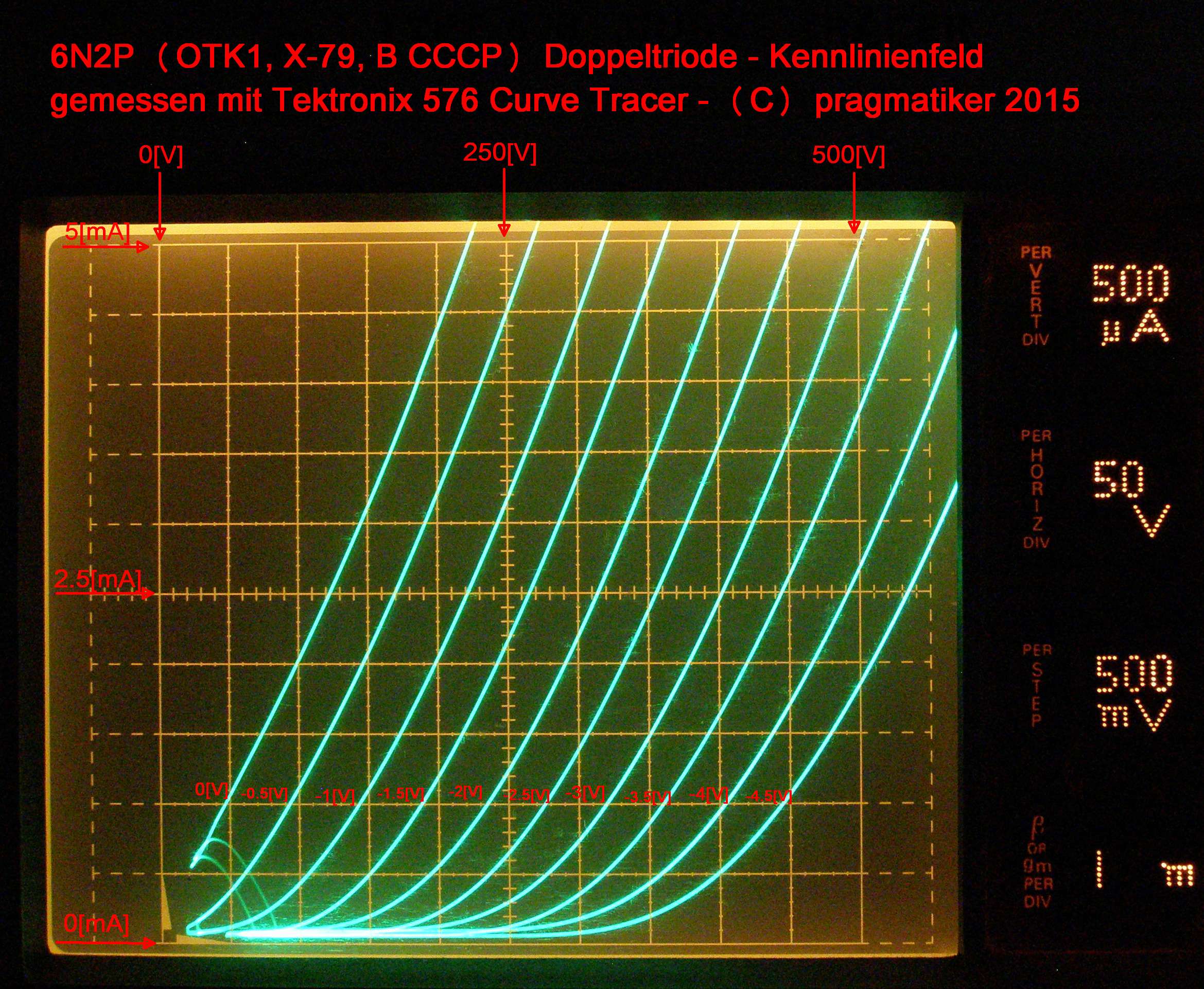

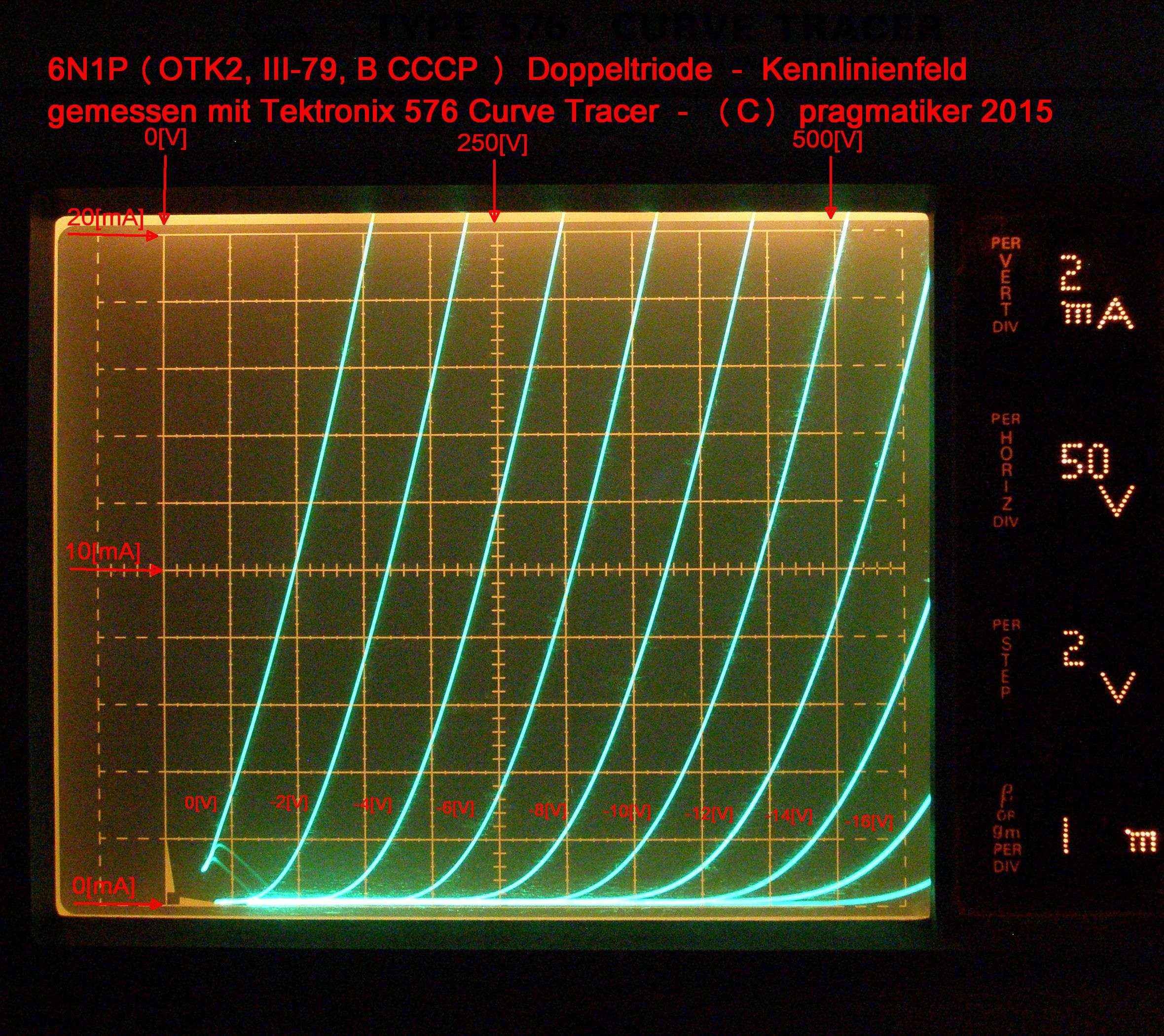

    Servus zusammen,

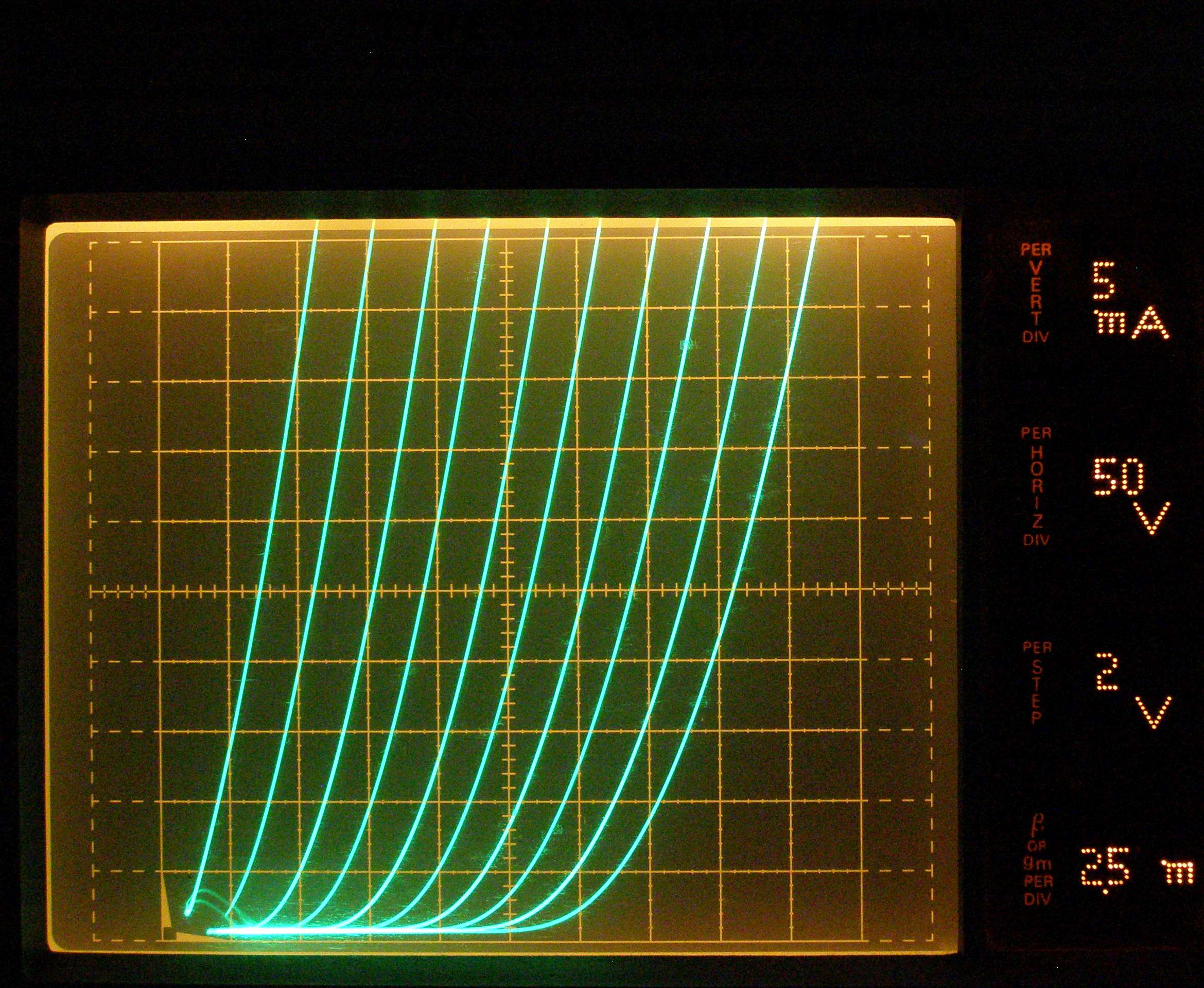

    nachdem ich gestern den Kennlinien-Meßaufbau für Doppeltrioden sowieso schon stehen hatte, hab' ich auch noch die russischen Doppeltrioden, die hier als NOS-Röhren rumliegen und die dieselbe Sockelbeschaltung haben wie die ECC88, vermessen. Deshalb fehlt auch die 6N3P, weil die eine total unterschiedliche Sockelbeschaltung hat, was (mit Aufwand speziell im Heizbereich) einen anderen Meßadapter erfordert hätte.
    Das hab' ich auch deswegen gemacht, weil die Kennlinienfelder in den russischen Datenblättern erstens winzig klein sind und zweitens auch weit in den Gitterstrombereich hineingehen (also mit deutlich positiver Gittervorspannung) - etwas, was bei Audioverstärkern üblicherweise nicht interessiert. Die höherauflösenden Versionen dieser Kennlinienfeldphotos sind (bei sehr guter Lesbarkeit) problemlos auf DIN-A3 auszudrucken - und ich habe mich bemüht, die Verzeichnungsfehler der Bilder durch sorgfältige Kameraanordnung klein zu halten.
    Die in den Bildern zuweilen zu sehenden "Kringel" und "Schlenker" (anstelle von Linien) speziell um den Nullpunkt herum sind einem Problem mit der "Looping Compensation" des Curve-Tracers zu "verdanken" (der dazu gehörende Drehkondensator sitzt fest - das muß ich irgendwann mal mit dem gebotenen Feingefühl angehen). An der Meßgenauigkeit des Gerätes selbst ändert das nichts, wie ich durch Messung mit dem Tektronix "067-0599-00 CALIBRATION FIXTURE FOR 576" feststellen kann, in dessen Besitz ich bin.

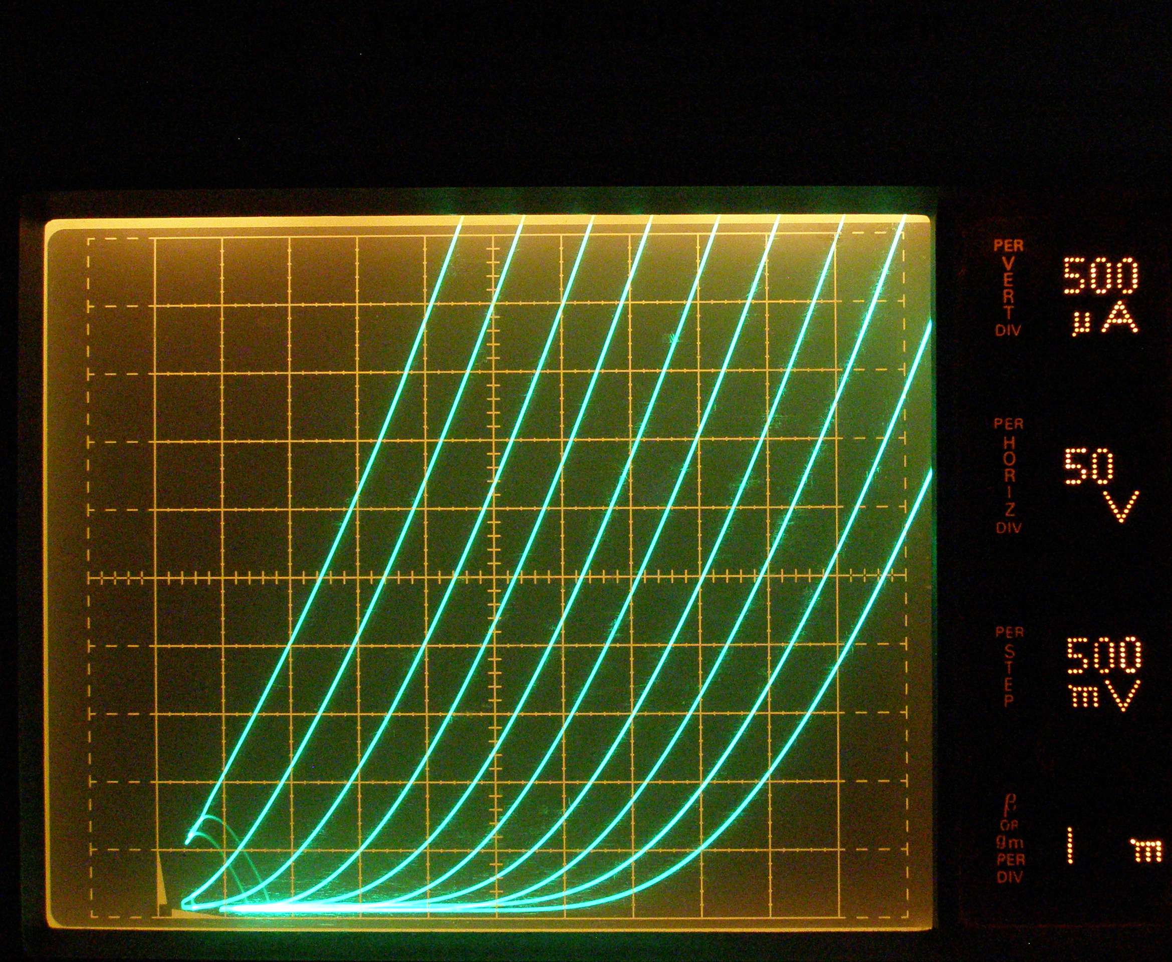

    Fangen wir mit der 6N1P ( 6Н1П ) - einer ungefähren russischen ECC85 - an:
    Erstmal die unkommentierte Rohversion der 6N1P ( 6Н1П ), damit man darin nach Belieben rummalen kann:
    In höherauflösend: http://666kb.com/i/cxqy2rrgf150ortih.jpg
    Dann die kommentierte / beschriftete Version für die 6N1P ( 6Н1П ):
    In höherauflösend: http://666kb.com/i/cxqy3z74frddu6lux.jpg

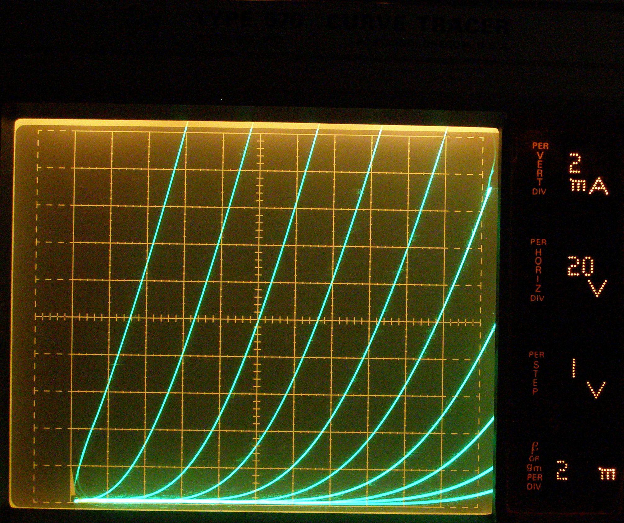

    Weiter geht's mit der 6N2P ( 6Н2П ) - rein funktional (nicht vom Pinout her!) etwa mit der ECC83 zu vergleichen:
    Wieder erstmal die unkommentierte Rohversion der 6N2P ( 6Н2П ), damit man darin nach Belieben rummalen kann:
    In höherauflösend: http://666kb.com/i/cxqy5wlwdzc3n27mx.jpg
    Und dann die kommentierte / beschriftete Version für die 6N2P ( 6Н2П ):
    In höherauflösend: http://666kb.com/i/cxqy6lzmk7ts3bcbt.jpg

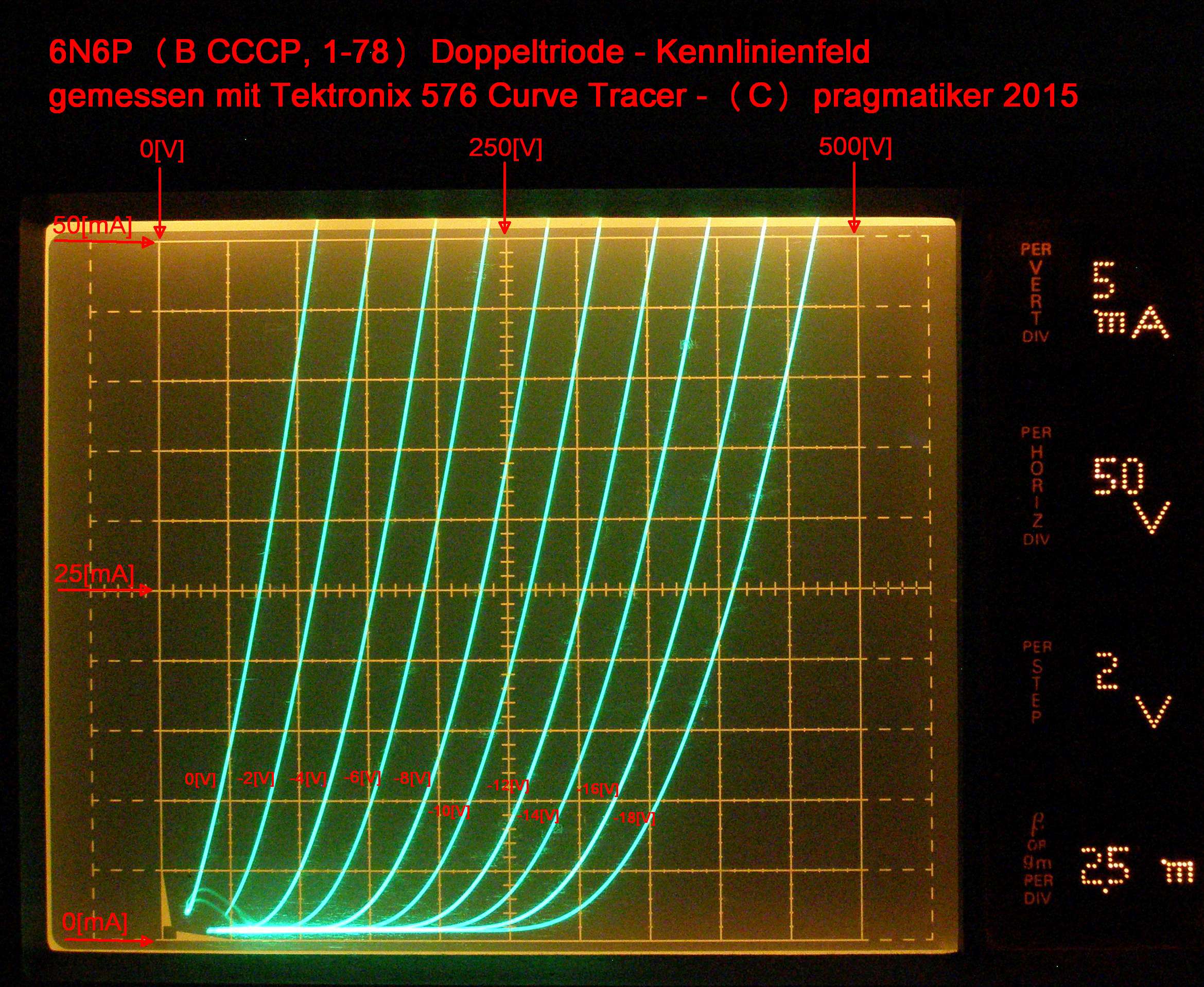

    Und zum Schluß noch die 6N6P ( 6Н6П ) - die spielt in etwa in der ECC99 Leistungsklasse:
    Auch hier erstmal die unkommentierte Rohversion der 6N6P ( 6Н6П ), damit man darin nach Belieben rummalen kann:
    In höherauflösend: http://666kb.com/i/cxqy82w54p7365q95.jpg
    Und dann auch hier die kommentierte / beschriftete Version für die 6N6P ( 6Н6П ):
    In höherauflösend: http://666kb.com/i/cxqy9fgf9zov42kvd.jpg
    Vielleicht kann ja der eine oder andere ja was damit anfangen.
    GüntherGünther (Beitrag #4736) schrieb:
    ich denke, die 6N6P wird es nicht jucken, ob sie mit 10W belastet wird. Meiner Erfahrung nach sind Russenröhren unzerstörbar, ich werde es mal ausprobieren.
    Hierzu ist zu sagen, daß ich die Erwärmung dieser Röhre sehr schön auf dem Kennlinienschreiber sehen konnte - die vertikalen oberen Enden der einzelnen Kennlinien rutschten dann immer weiter zusammen und insgesamt weiter nach links. Das war jetzt nichts tragisches, aber es war - wie gesagt - leicht sichtbar. Das abgebildete Kennlinienfeld jedenfalls ist der "Mittelwert" aus mehreren Kennlinienfeldern.
    Grüße
    Herbert

    #4746 erstellt: 13. Apr 2015, 16:06
    Hallo Herbert,
    mach weiter, das sind ganz klare copy-paste Sachen. Vielen Dank schon mal von mir hierfür Das mit der 6N3P ist natürlich schade, vielleicht klappts ja nochmal wenn es zeitlich möglich ist (warum weisst du evtl noch ->BM)
    Entweder habe ich die 6N3P zu weit ausgereizt, oder ich muss mein Exemplar mal Richtung Röhrentester legen welches ich da für den Testaufbau hatte.
    Falls du eine 6N3P zu messen brauchst, kein Problem, kann ich kostenlos bereit stellen, habe ich genügend hier und will sie auch nicht mehr zurück haben. Interessant wäre die 6N3P eben deswegen vielleicht weil sie immer noch in großen Stückzahlen vorhanden ist und in immer mehr Verstärkern aufgetaucht ist in den letzten Jahren. Sicher war der Entwicklungsgedanke jetzt nicht unbedingt der Audiobereich, aber es haben sich damit bereits auch durchaus Leute beschäftigt die im Röhrenbereich weithin bekannt sind:
