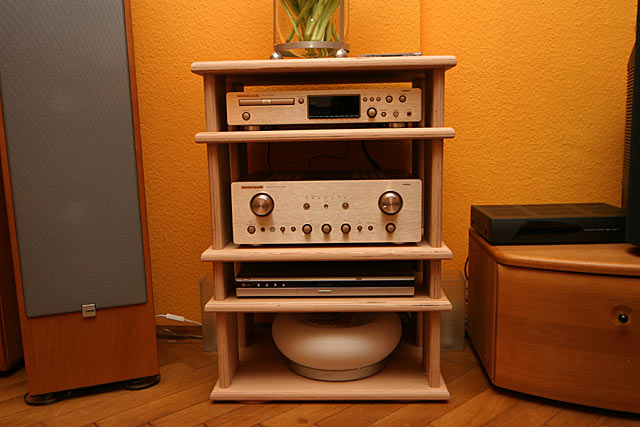

#290
erstellt: 11. Feb 2006, 15:59
Hallo, hier ein Bild meines noch nicht ganz fertigen Racks, verbunden mit einer Frage: ![]() Ich möchte das Rack in der Farbe möglichst an die Boxen und die übrigen Möbel angleichen, alles Buche. Das Rack ist aus Buche-Multiplex. Ich habe es gewachst, wobei es direkt beim anfänglichen Wachsen farblich recht ähnlich der Möbel war. Leider wurde die Farbe innerhalb weniger Stunden wieder ganz hell. Auch mehrmaliges Wachsen hat die Farbe dann nicht dunkler werden lassen. Wie bekomme ich die Farbe nun noch angepasst, nachdem ich das Rack bereits gewachst habe? Bin für jeden hilfreichen Tipp sehr dankbar. Gruß Thomas |

erstellt: 11. Feb 2006, 20:31
Hi, das wird etwas schwierig werden! "Anflammen" läßt sich Holz eigendlich nur mit Oberflächenbehandlungen, die in die Fasern eindringen (Lack und Öl). Der Wachs, den Du benutzt hast, legt sich nur oben auf. Es gibt aber auch Hartwachse, die erhitzt werden und einen hohen Leinöl Anteil haben. Du müsstes Dir die Mühe machen alles zu schleifen und eine neue Oberfläche aufzubringen. Das zweite Problem ist, dass sehr viele gekaufte Möbel vorgebeizt oder mit eingefärbtem Lack behandelt sind. Da würde ich dann auch nicht mehr von Buche natur reden. Der Vorteil ist, Farbunterschiede von Furnieren werden so überdeckt und die Farbveränderungen durch UV-Strahlen werden eingedämmt. Wenn Du es wirklich passend haben möchtest, wirst Du um´s beizen nicht herum kommen. Davon abgesehen sieht es auch so gut aus! Gruß Lars |

erstellt: 12. Feb 2006, 01:17
Hallo Thomas!! KLASSE ARBEIT!! Schaut SEHR gut aus!Erzähl mehr darüber! Materialstärke? Platten verleimt oder wie verbunden? Gibts mehr Bilder davon? DANKE schon mal mfg stefan |
TeeGee
Ist häufiger hier |
#294
erstellt: 12. Feb 2006, 13:09
Hallo Stefan, freut mich, wenns gefällt. Das Rack besteht aus 25mm Buche-Multiplex. Die Kanten sind abgerundet. An den Böden unterschiedlich (Oberkante stärker, Unterkante schwächer), an den Stützen symetrisch. Die oberen Kanten der Stützen sind mit den Böden per Nut und Feder verbunden und verleimt. Zuschnitt und Kanten sowie die Nut und Feder-Verbindungen habe ich vom Schreiner machen lassen. Nach unten hin sind die Stützen aktuell noch nicht verbunden, d.h. man kann die einzelnen Sockel noch variabel aufeinander stellen. Angedacht war eine Verbindung per Spikes. Nun bin ich mir aber unsicher, ob das dann noch gut aussieht. Eventuell könnte ich ganz kurze Spikes fast unsichtbar in die Stützen und Böden versenken, so, dass die Holzstützen die darunterliegende Platte gerade nicht mehr berühren. Die Ebenen wären damit entkoppelt und die versenkten Spikes würden dem Ganzen bei einem versehentlichen Rempler auch noch etwas Halt in seitlicher Richtung geben. Die Bodenplatte hat auch noch nicht die entgültigen Füße. Vermutlich werde ich sie auf etwas größere Spikes stellen. Nun noch ein paar Bilder, die allerdings recht dunkel und farbintensiv geraten sind: ![]() ![]() Gruß Thomas |
