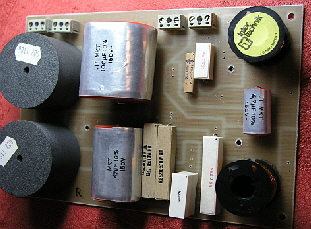

Hallo Uwe,
Gehört habe ich nur mal eine Titan, also den großen Bruder.
Es wäre die Frage, in welchem Zustand die Chassis sind und wie es um die Weiche steht.
Bild von www.sup-audio.com
Die Originalweiche ist jedenfalls keine Erleuchtung. Da müsste man mMn noch eniges tun, bis es akzeptabel tönt.
- Johannes
[Beitrag von Poetry2me am 31. Mai 2019, 13:02 bearbeitet]

Hallo Uwe,
ich kann über den Link nicht erkennen, was der genaue Inhalt und Sinn dieses Sets für 425 EUR sein soll. So etwas ist i.d.R überhaupt nicht nötig, kann man sich sparen. Die Originalbestückung (sic) der Frequenzweiche ist so schlecht ja nicht, wenn die so ist wie im Bild oben gezeigt. Immerhin werden keine ElKos verwendet. Was ich unabhängig vom Durchmessen der alterungsanfälligen Bauteile aber machen würde:
-- Die Glockenkerne für den Bass ersetzen durch verzerrungsärmere Spulen, bspw. i-Kern (mit Trafoblechen).
-- Optional: Bei in Reihe geschalteten Kondensatoren eher MKP statt MKT verwenden. So mach einer schwört hier auf besseren Klang, habe das aber selbst nie systematisch getestet.
-- Optional: In Reihe geschaltete Zementwiderstände ggf. durch Metalloxid-Widerstände ersetzen, s.o.
Meine Angaben beziehen auf auf die Erhaltung der Beschaltung. Falls die Beschaltung modifiziert werden soll, stellen sich weitere Fragen.
VG, T
