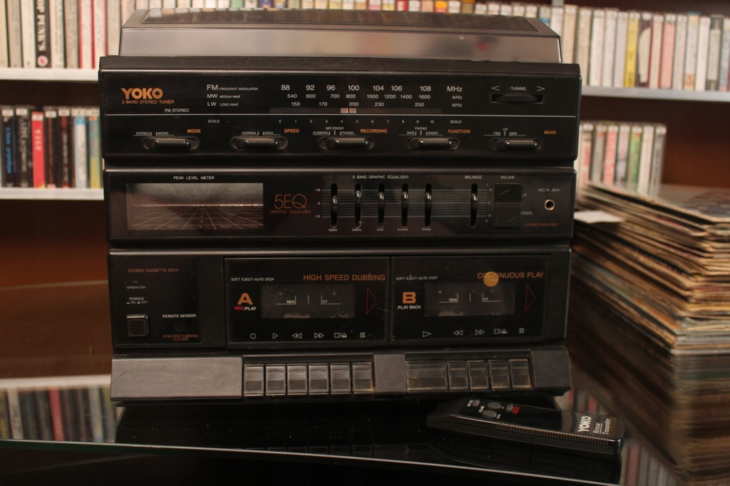

Hallo, vorab erstmal, ich bin absoluter Laie. Ich habe diese Kompaktanlage bei Kleinanzeigen geschossen, Radio läuft, Plattenspieler und Tapedeck nicht. Ich habe innen 2 „starke“ Federn gefunden, hat jemand eine Ahnung, wo die gesessen haben ? Kann ich die Mechanik vom Tapedeck mit WD40 oder ähnlichem wieder gängig machen ? Gruss Christoph ![]() ![]() ![]() ![]()

Nur zur Info: dieses Gerät wurde auch als YOKO MC-2R vertreieben: https://a.allegroimg...49f2907ec1bf3287971eEs gibt aber weder für das Frontech noch für das Yoko-Gerät Service Manuals im Netz. Dadurch wird die Hilfe aus der Ferne (= durch das Forum) stark erschwert. Für einen Laien wird es auch schwierig sein, Defekte zu erkennen und zu beheben. Wirtschaftlich gesehen muss man sich fragen, ob es sich lohnt. Wenn die Cassettendecks und der Plattenspieler nicht funktieren, werden neue Riemen und ggf. ein neuer Tonabnehmer notwendig sein. Ausgeleierte Mechaniken werden durch Sprays etc. auch nicht besser. Da ist man dann schnell bei 50€ .. p.s. Die Federn könnten Dämpfer für den Plattenspieler sein ... ist aber nur geraten. |

Wenn der Plattenspieler und das Tapedeck nicht laufen dann sollte man sich zuerst die Antriebsriemen anschauen, wie Carl auch schon schrieb. Beim Plattenspieler sehe ich keinen Riemen und die an den Decks schauen erstmal nicht so schlecht aus. Daher sollte man mal an den Decks auf Play schalten und sich den Antrieb auf der Innenseite anschauen. Dazu muss ja schon mal der Motor (hörbar) drehen oder gar die Schwungscheiben sichtbar drehen. Wenn der Motor aber gar nichts macht, wie auch der vom Plattenspieler nicht, dann könnten sie festgerostet sein oder haben einen "Totpunkt" am Kommutator. Dazu die Welle mal mit den Fingern versuchen zu drehen. Ansonsten kann es noch ein Defekt in der Spannungsversorgung bedeuten, denn ich vermute eine gemeinsame Spannungsversorgung für den Tapedeck- und Plattenspieler-Motor. Die beiden Federn sollten von den beiden Scharnieren der Plattenspielerhaube stammen. [Beitrag von Rabia_sorda am 19. Nov 2023, 18:51 bearbeitet] |
