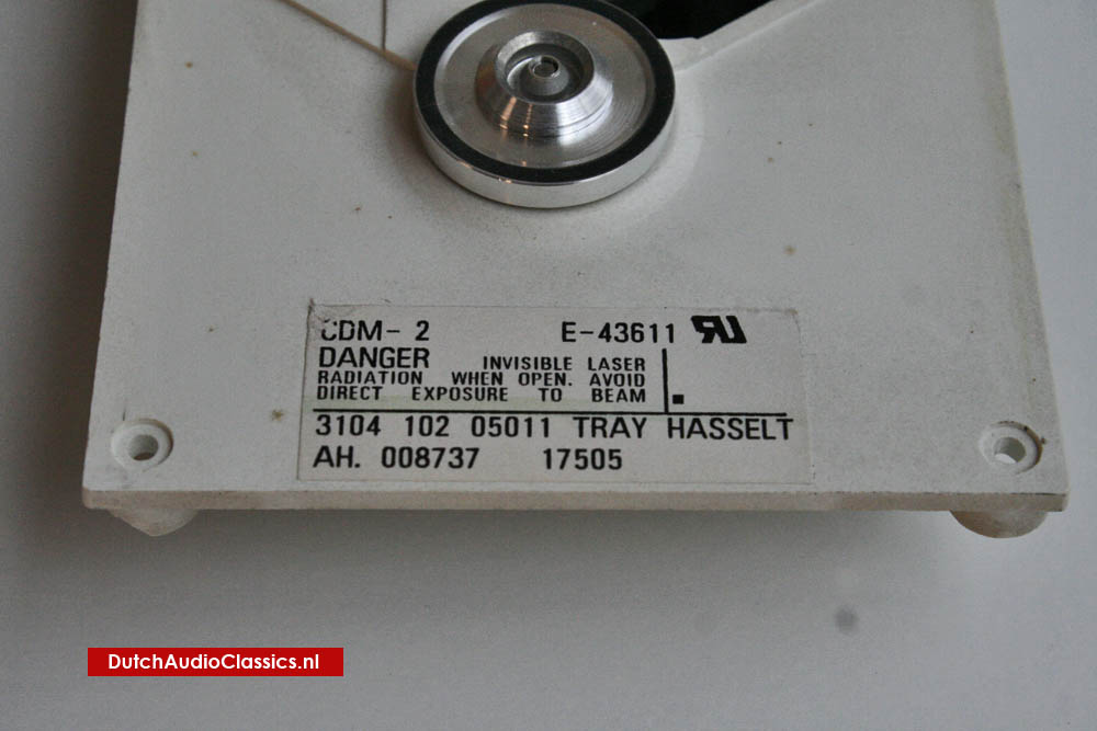

Gestern kam ein sehr schönes Gerät bei mir an, ein Philips CD-650 in makellosem Zustand, aber leider defekt:
Der hat auch einen CDM-2/10-Laser verbaut, aber mit einer Platine die ich bisher noch nicht gesehen habe.
An der Stelle, wo bei meinen anderen Platinen ein 47µF oder 68µF-Elko verbaut ist sitzt bei dieser Platine ein 2,2µF-Elko. Auch fehlt ein Stecker im Vergleich zu den anderen Versionen.
Der Laser funktioniert m.M.n., aber der Plattenteller dreht viel zu schnell. So kann der Laser die CD niemals einlesen. Auch nach dem Leseversuch dreht der Teller mit einer irren Geschwindigkeit weiter.
Jemand eine Idee, an was das liegen könnte?
Die Philips-Elkos wurden vom Vorbesitzer schon durch gute Elkos ersetzt, auch manche der großen Elkos wurden erneuert. Hoffentlich finde ich den Fehler, das wäre echt ein sehr schönes Gerät.

#71 erstellt: 18. Jun 2024, 07:23
ghaliläo (Beitrag #70) schrieb:
...Der hat auch einen CDM-2/10-Laser verbaut, aber mit einer Platine die ich bisher noch nicht gesehen habe...
Mach mal Fotos von der Servoplatine. Auf den Laufwerken befindet sich immer auch ein Aufkleber mit einer Typnummer zur Identifizierung. Im SM gibt's dazu auf Seite 1 eine Tabelle.
Und nicht vergessen: zuerst Laserstrom kontrollieren!

#74 erstellt: 18. Jun 2024, 09:11
Der Laserstrom wurde wohl schon eingestellt weil jemand mit Textmarker an der Stelle auf der Platine wo man das misst den erforderlichen mV-Wert draufgeschrieben hat. Aber das werde ich natürlich mal zur Sicherheit überprüfen.
Hier mal ein Bild der Servoplatine:
Hab ich ein passendes SM gefunden und auch schon Elkos erneuert. Das mit dem Wandler probier ich mal.
Ja, es wurde schon rumgelötet, diverse Elkos wurden schon erneuert, da hat schon jemand verzweifelt nach dem Fehler gesucht und ihn nicht gefunden.
