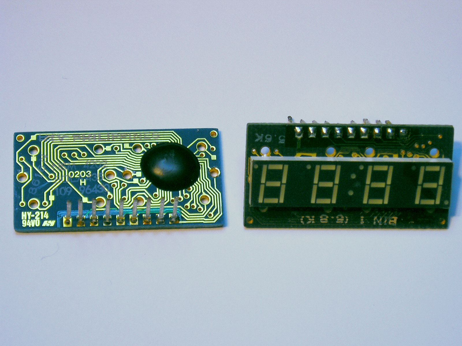

Die defekten vierstelligen (+ Doppelpunkt) Displays (NSM4202A) kommen oft vor bei den alten Philipsen. Die lassen sich auch nicht so ohne weiteres reparieren, da meistens nicht die mikroskopischkleinen Subminiatur-LEDs unter der grauen Abdeckung defekt sind, sondern deren Ansteuerung. Und die ist mit einem dicken Klecks Kunststoff vergossen.
Aber in Holland gibt's Abhilfe:
NSM4202A
Der Preis ist zwar heftig, aber die sollen haltbarer als die originalen sein.

Gemeint ist die graue Abdeckung der LEDs, die wird nicht mitgeliefert, da wohl kaum noch erhältlich. Da mußt du die originale umbauen.
nsm4202a

So sieht das gelieferte Teil mit vielen kleinen LEDs aus (der Kontroller sitzt auf der Rückseite).
Das ist das originale Display von hinten. Die drei grauen Schmelzpunkte müssen mit einem Cutter entfernt werden, damit man die Abdeckung abnehmen kann. Diese setzt man auf die neue Platine und verklebt sie auf der Rückseite mit drei Heißkleberpunkten o.Ä. Das sieht dann so aus, fertig eingebaut dann so.
So sieht die Originalplatine mit dem vergossenen (und meist defekten) Kontroller aus.

Rabia_sorda
#130 erstellt: 22. Jun 2024, 14:52
Der Grund, warum der eine Probleme gemacht hat war recht einfach, der Laser ist an einem neu eingelöteten Elko angegangen.
"Angegangen"?
Kaputtgegangen vllt.? Dann müsste der Elko wohl geladen gewesen sein.
Den großen 6800µF-Elko hab ich mir noch nicht genauer angesehen, der hat ja 3 Lötpunkte, wozu bitte drei?
Die gab es früher in dieser Bauform und es hatte den Vorteil, dass dieser eher "schwere" Becher-Elko mechanisch gestützt wird und zudem auch noch "Brücken" zu anderen Leiterbahnen herstellen konnte.
... der ist vermutlich sehr schwer auszulöten.

Knulse
#131 erstellt: 22. Jun 2024, 15:30
Den dicken Elko laß vorerst in Ruhe, wenn der noch nie draußen war.
Was immer noch nicht beantwortet wurde: Ob und wie hoch die Spannung am Eingang des Reglers ist. Sie sollte ca. 10,5 Volt betragen.
Da das Gerät kurzzeitig lief: Hast du mal einen Klopf- u. Wackeltest an diversen Bauteilen gemacht, z.B. mit einem Holzstab o.ä.
Was bei diesen alten Philipsen hin und wieder vorkommt sind Kabelbrüche in den Zuleitungen der vielen Steckverbinder, wenn schon öfter daran gearbeitet wurde. Das sind keine Litzen, sondern dünne Kupferdrähte, die leicht brechen. Auch daran mal wackeln und vorsichtig biegen. Ich denke hier besonders an den Stecker vom Trafo.
[Beitrag von Knulse am 22. Jun 2024, 15:31 bearbeitet]
