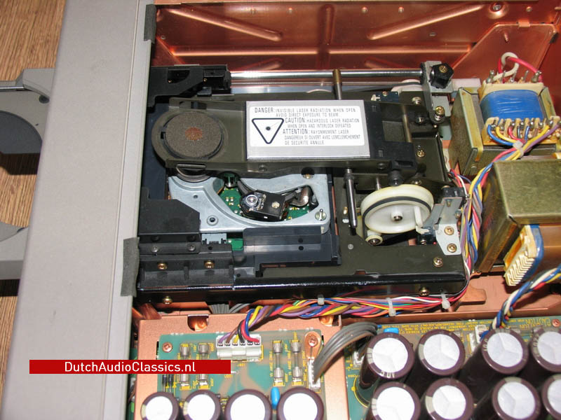

Heute hab ich den hier gefunden:
Ein CD-Player von Philips (LHH800R), kein Schwenkarmlaufwerk, aber der soll defekt noch über 8000 € kosten. Natürlich ein gewerblicher Anbieter, der einen Dummen sucht, hoffentlich findet er keinen.
Das Gerät ist in Japan hergestellt worden. Wenn man sich Bilder vom Innenleben ansieht wird man blass, was für eine Materialschlacht. Für was das gut sein soll, würde mich interessieren. Die Kiste klingt auch nicht besser als mein Philips CD 350, wahrscheinlich sogar schlechter. Das Gerät wurde gebaut für Leute mit zu viel Geld, denn irgendwohin muss der Schotter ja. Hab mal beim VK angefragt, was an dem Gerät defekt ist. Bin gespannt auf die Antwort wenn ich überhaupt eine Antwort bekomme.
In meinen Grundig CD 8400 hab ich heute eine Glühbirne aus dem Kfz-Bereich eingebaut. Funktioniert, aber leider wird nicht mehr alles angezeigt, das Display ist defekt. Zumindest die Hintergrundbeleuchtung funktioniert wieder.

Das ist mir auf die Schnelle gar nicht aufgefallen. Das ist das aufwändigste Schwenkarm-LW, das ich bis jetzt gesehen habe. Danke für den Link.
Aber die Laserlinse ist nicht mehr so gut wie bei den CDM 2 etc.

Die drei Buchstaben IND deuten darauf hin -> für professionelle und Industrie-Anwendungen - z.B. Musikboxen etc.
