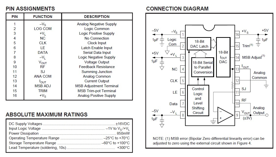

Der DCD-560 von Denon hat zwei PCM61P-Chips als interne DACs. Das war wohl damals ebenfalls guter Standard. Er hört sich auf jeden Fall merklich besser an als der Kenwood DP-3020 den ich hier noch habe, und der einen einzelnen PCM1700U hat. Leider lässt sich mein Denon wohl nicht modden, d.h. anders als bei manchen anderen CD-Playern aus der Zeit sind auf der Platine keine freien Lötstellen für optionale Digitalausgang-Bauteile vorhanden. Aber ich bin wie gesagt mit dem Klang zufrieden. Und über allem steht halt der ideelle Wert der Anlage, denn Receiver, Denon-CD-Player und Arcus-Boxen sind buchstäblich ein Familienerbstück und eine Erinnerung an denjenigen, dem sie ursprünglich mal gehört haben.

Hier mal ein Screenshot aus dem Datenblatt vom PCM61P:

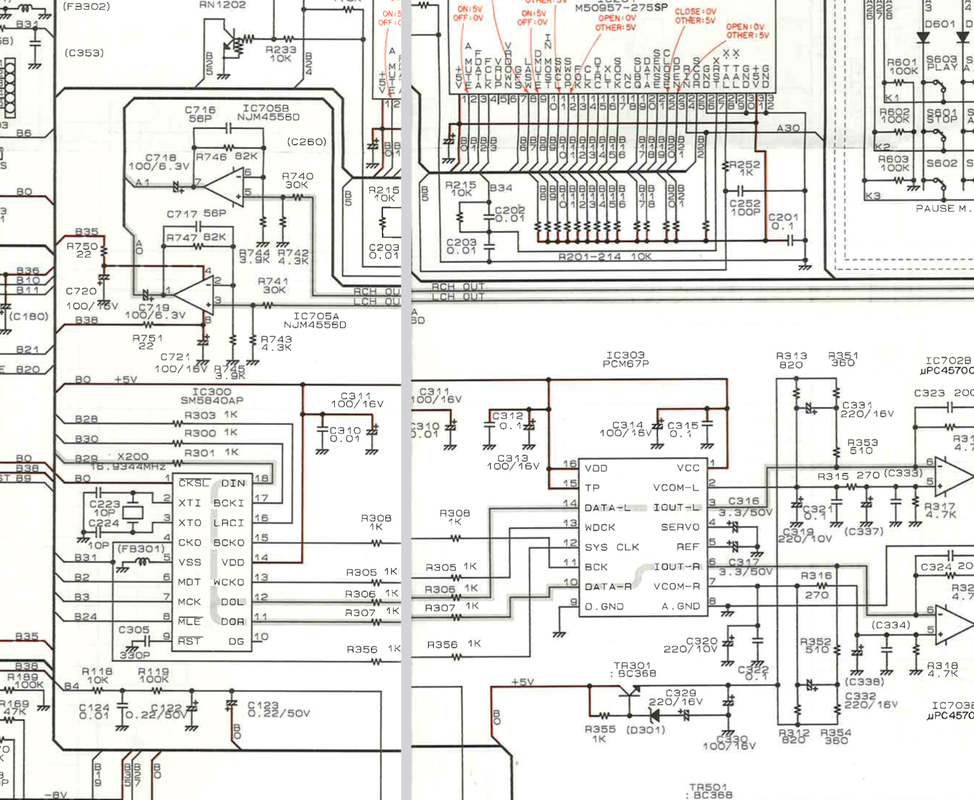

Poetry2me
#57 erstellt: 14. Feb 2025, 03:20
Genau, das DOUT (Digital Out) Signal enthält beide Kanäle und kommt meistens aus dem IC vor dem eigentlichen DAC, nämlich dem Digital Filter. Da gibt es dann in der Regel einen DOUT Pin.
Beim Denon DCD-570 (hoffentlich ähnlich Deinem DCD-560) ist der Filter Chip ein SM5840AP.
Leider hat dieser nur DOL und DOR, was ich als "Digital Out Left" und "Digital Out Right" interpretiere. Da ginge es dann wohl nicht.
https://i.postimg.cc...er-IC-and-DAC-IC.png
Aber wir sind ein wenig Off-Topic. Eigentlich geht es ja um die Lautsprecherweichen.
- Johannes

#59 erstellt: 14. Feb 2025, 11:13
Dann ist es in diesem Falle schon ein "durchdachtes" oder gar ein Spezial-IC, denn diese ICs habe ich selbst noch in keinem meiner Player vorfinden können.

Das "TOS-Link" Signal kann weder vom DAC noch vom Digital-Filter einfach abgegriffen werden. Dort sind nur noch reine Datenbits und div. Clock-Signale verfügbar. Das TOS-Link Signal hat eine völlig andere Datenstruktur, die gemäß S/PDIF (oder AES/EBU) definiert ist. Darin sind etliche Zusatzinformationen enthalten. Das S/PDIF Signal kommt wenn überhaupt aus dem DSP, wenn er das erlaubt und dessen Modus entsprechend programmiert ist. Schon die zweite oder dritte Generation von DSPs für CD Player hatte das fast immer an Board, aber es wurde nicht immer genutzt.
Man kann natürlich auch ein reines Datensignal wieder zu einem S/PDIF machen. Das geht über spezielle Transceiver-ICs, quasi umgekehrt zum S/PDIF Receiver, der in externen DACs verwendet wird. Aber wozu nur

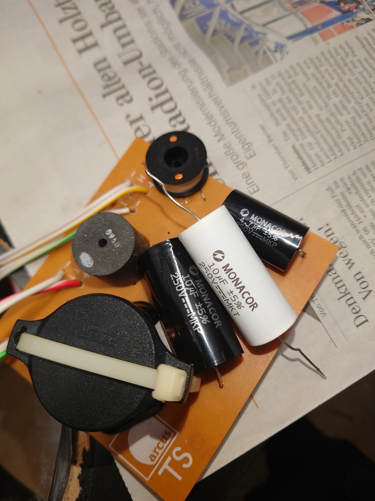

#70 erstellt: 19. Feb 2025, 16:08
So, hab heute die Monacor MKP eingebaut...
Wie man vielleicht erkennen kann, sind die MKP noch nen Tick größer als die MKT, aber sie passen trotzdem gerade soeben auf die Platine.
Ich muss sagen, der Tausch hat sich wirklich nochmal gelohnt. Die Höhen sind weitaus weniger penetrant als bei den MKT, und die Mitten sind deutlich besser zu hören. Vieles an Musik hört sich nun weniger blechern an.
Na klar geht es dabei letzten Endes um Nuancen, aber der insgesamte Höreindruck ist jetzt schlicht und einfach angenehmer als vorher.

Hifi74
#72 erstellt: 19. Feb 2025, 16:50
Nein, ich hab beide Boxen hintereinander weg neu gelötet, ohne zwischendurch Klangproben zu machen. Aber ich habe mir kurz vorher ein paar Musikstücke rausgepickt wo das Klangbild besonders enttäuschend war mit den MKT, und hab sie mir mit den MKP nocheinmal angehört.
Da wären zum Beispiel Jeanny von Falco und Adesso Tu von Eros Ramazzotti (ich bin Baujahr 74, und damals hat man sowas gehört ). Ersteres hatte kaum Mitten und sehr blecherne Drums, und zweiteres war ebenso sehr höhenlastig.
Ich hab leider nur ein ordinäres Baumarkt-Multimeter für 10 Euro, konnte also die Kondensatoren nicht eingehend auf ihre elektrischen Eigenschaften überprüfen. Aber die sonstigen Parameter waren gleich, d.h. selber Verstärker, selbe Kabel, selber Aufstellort.

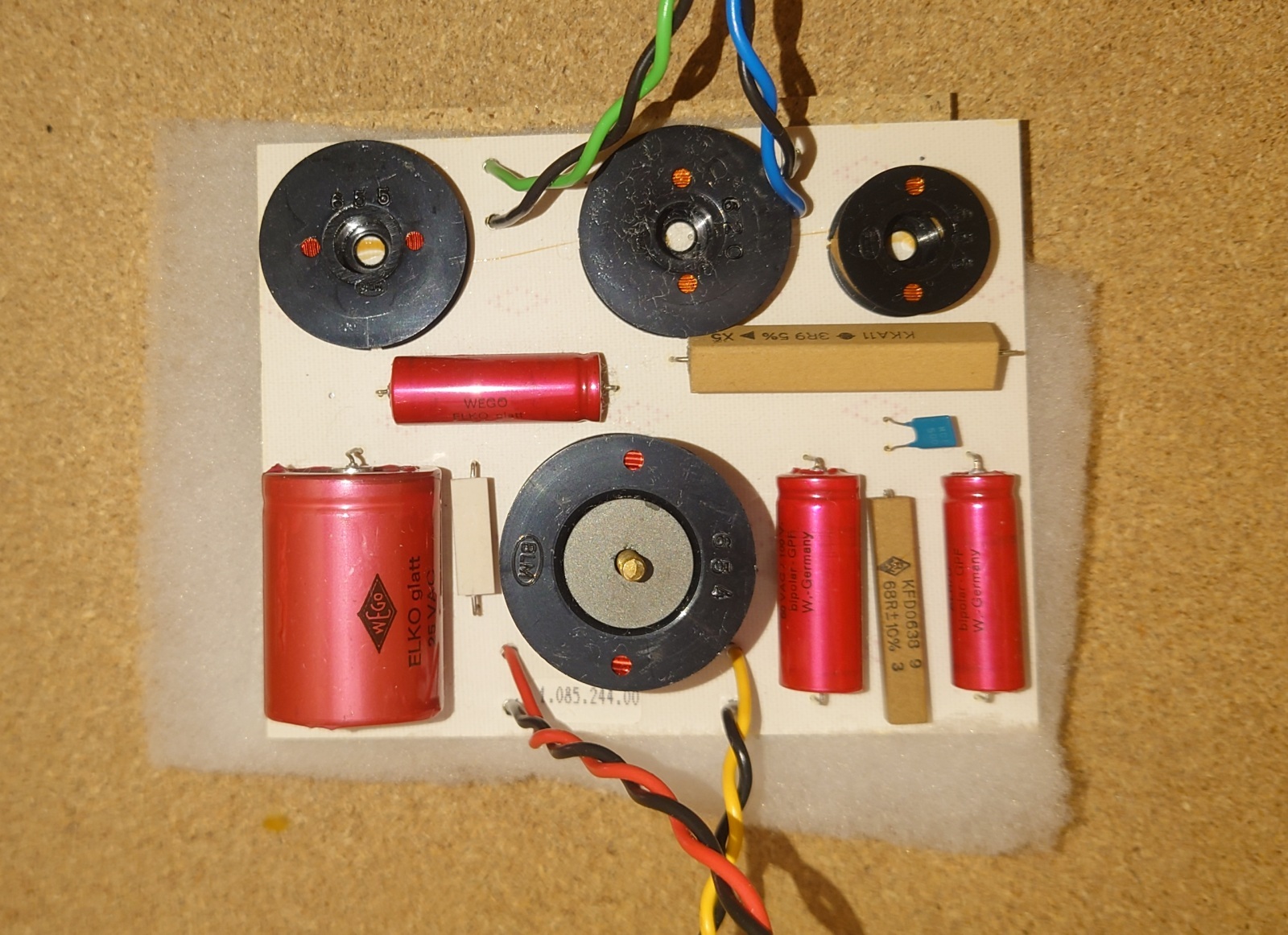

Da die Arcus von Haus aus eher neutral bis hell klang/klingt (wurde damals als Klassik- und Allroundbox beworben) war es wahrscheinlich zuviel des guten, da noch MKT zu verbauen.
Ich habe noch einen Satz Revox Studio 4 MkII von 1990. Die haben ab Werk einen eher satten bis basslastigen Klang. Fand ich als 16jähriger klasse, aber später hat's ein wenig genervt. Möglicherweise, wenn ich dort auch irgendwann mal die Frequenzweichen neu bestücke, könnten MKT da den Klang nachher etwas neutraler machen.
Wird allerdings kein billiger Spaß werden, wenn ich mir die Platine so ansehe...
Der große Elko hat immerhin 100 uF. Nen gleichwertigen MKP oder MKT müsste man dann wahrscheinlich wegen der größeren Abmessungen "stehend" verlöten.
[Beitrag von Hifi74 am 21. Feb 2025, 16:16 bearbeitet]
Rabia_sorda
#79 erstellt: 21. Feb 2025, 16:23
Aua!
Da sind Elkos von "Wego" verbaut und diese sollten immer erneuert werden.
Zwei 100 µF MKT/MKP......da bekommen die Händler schon die Dollarzeichen in den Augen

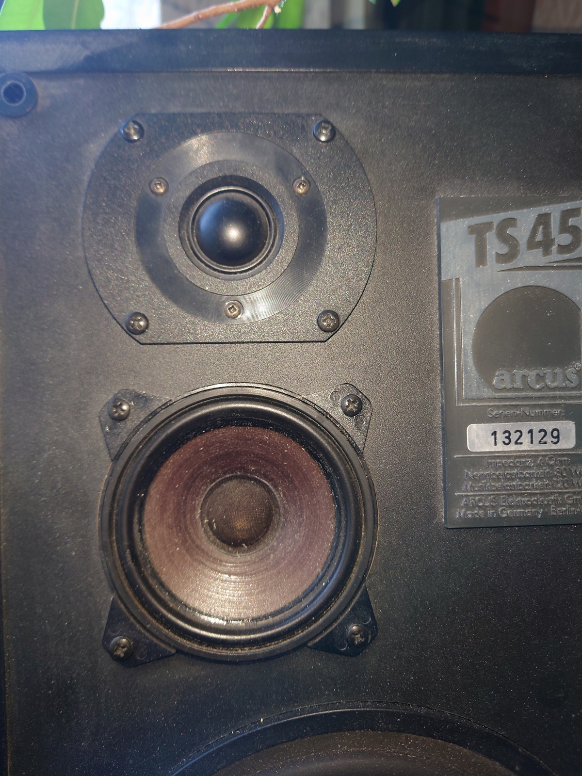

#89 erstellt: 05. Jan 2026, 19:36
Hallo,
ich hab ja letztes Jahr die Elkos an meinen TS45 getauscht gegen neue MKP und war auch fürs erste recht zufrieden mit dem Ergebnis.
Was mir aber nach wie vor auffällt, das ist, dass die Boxen im Hochtonbereich immer noch etwas "verwaschen" klingen. Bei eher dichten Arrangements und Musiktiteln wo im Höhenbereich "viel los ist", ist es besonders auffällig. Ich habe zum Beispiel jetzt gerade "Crazy", "Kiss From A Rose" und "Future Love Paradise" von Seal gehört, und irgendwie fehlt da einfach die Transparenz. Wie gesagt, die Höhen klingen verwaschen.
Kann es daran liegen, dass nach 40 Jahren das Ferrofluid im Hochtöner eingetrocknet ist? Und würden meine Boxen von einem Austausch der Hochtöner profitieren?
Die TS45 haben ja ab Werk laut Hifi-Wiki ( https://www.hifi-wiki.de/index.php/Arcus_TS_45 ) die Vifa D25TG-01 als Hochtöner. Als Ersatz wird da der Vifa D27TG-37-06 empfohlen. Der scheint aber nicht mehr zu bekommen zu sein. Stattdessen gibt es u.a. den Peerless (ehemals Vifa) D27TG35-06. Ist der in etwa gleichwertig? Und handelt es sich bei sowas um Neuteile oder um New Old Stock, wenn man es heute kauft?
[Beitrag von Hifi74 am 05. Jan 2026, 19:37 bearbeitet]
CarlM.
#90 erstellt: 05. Jan 2026, 19:43
Die Frage ist, ob es an den Boxen oder den Quellen/dem Verstärker liegt.
Besitzt Du gute Kopfhörer zum Vergleichen?
Zur Frage: Ja, Ferrofluid, das inzwischen eine höhere Viskosität haben könnte und damit zu stark dämpft, wäre eine Erklärung.

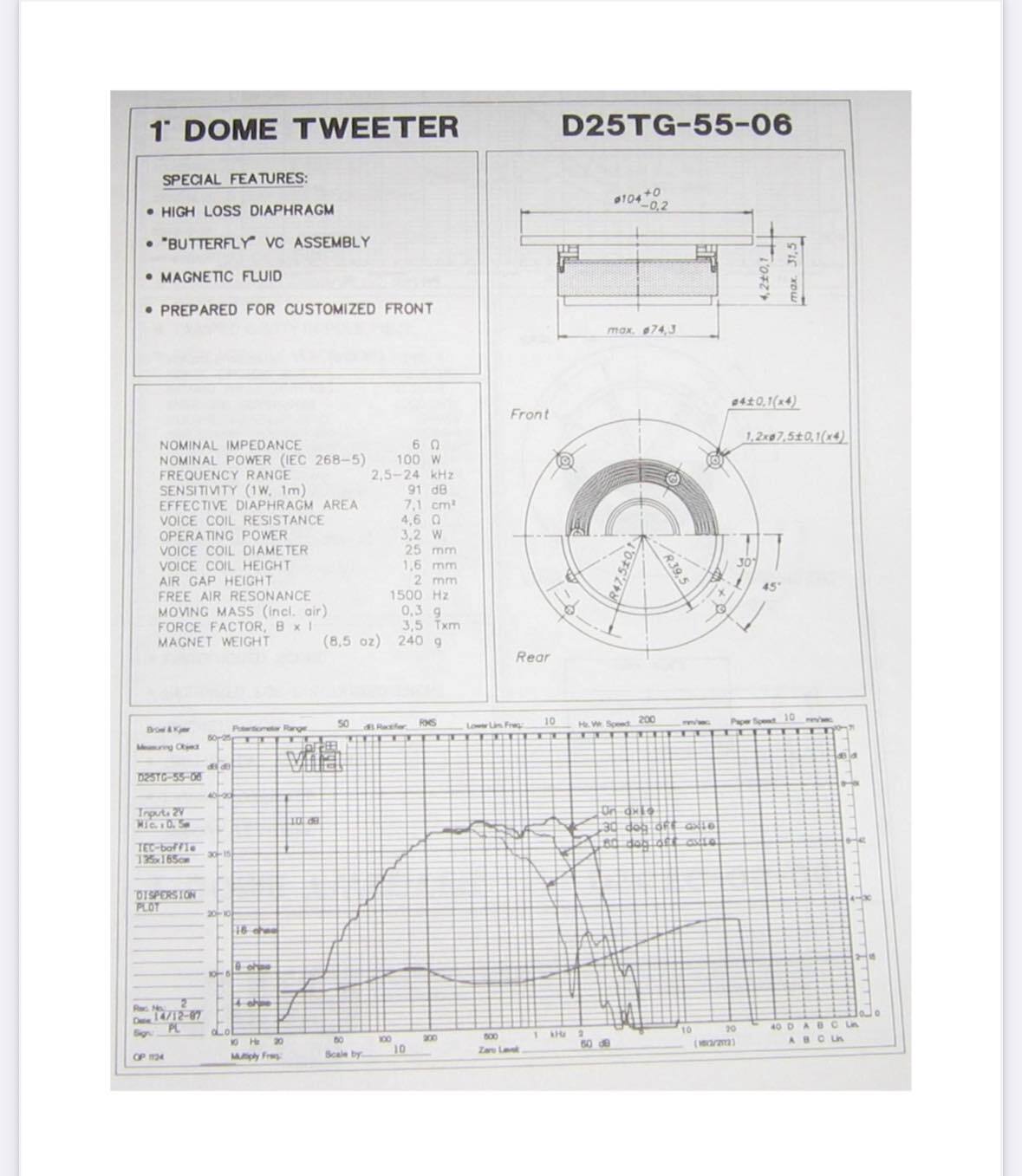

Hifi74
#94 erstellt: 26. Feb 2026, 13:23
Hallo nochmal,
nach meinen Recherchen hat der in der TS45 verbaute Hochtöner "Vifa D25TG-01" durchaus Ferrofluid innen drin. Zumal der annähernd baugleiche D25TG-55 dies zu haben scheint:
Ansonsten meine ich schon, dass die "Symptome" eines eingetrockneten Ferrofluids bei mir vorliegen, nämlich wenig ausdrucksstarke Höhen, die insbesondere bei Musikstücken wo viel im Hochtonbereich los ist ein wenig intransparent klingen.
Bei Hifi-Wiki wird für die TS45-Boxen als Ersatz der D27TG-37-06 vorgeschlagen, aber der scheint überall ausverkauft zu sein. Inzwischen werden Vifa-Lautsprecher anscheinend unter der Marke Peerless vertrieben, und auf der Internetseite von Peerless gibt es eigentlich nur ein 6 Ohm-Modell was in etwa passen könnte, nämlich den D27TG35-06.
https://www.products-peerless.com/en/transducer/35
Kann ich den nehmen? Was meint ihr? Das einzige was anders ist, ist die Blende oben drauf, die ist bei mir abgeflacht und nicht rund. Aber die könnte ich ja gegen meine tauschen. Von den Verschraubungen her müsste es passen.
[Beitrag von Hifi74 am 26. Feb 2026, 13:37 bearbeitet]
Mechwerkandi
#95 erstellt: 26. Feb 2026, 16:21
Sicher. Die wichtigen Parameter Art, Ausführung, Impedanz, Schalldruck, sind alle vergleichbar.
Wenn der Umbau kein großes mechanisches Problem mitbringt, machen.

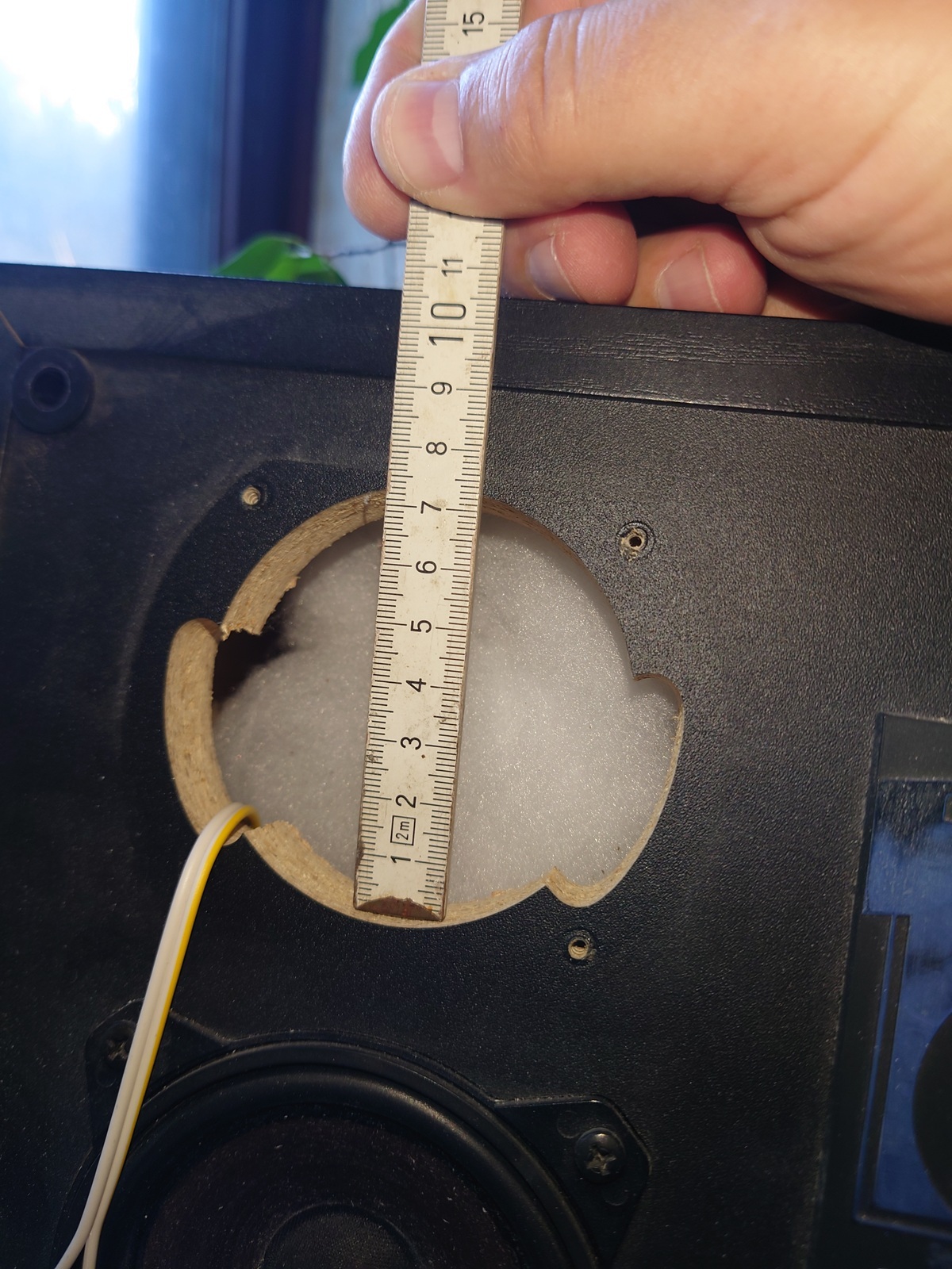

#96 erstellt: 27. Feb 2026, 19:24
Mechanisch passen, ja und nein, wie sich herausstellt. Der Magnet hinten an den D25TG-01 hat einen Durchmesser von 74 mm, und dementsprechend ist auch die Aussparung im Chassis nur ganz knapp ausgeschnitten mit um die 75 mm:
Der Magnet von dem Peerless D27TG35-06 hat laut Datenblatt aber einen Durchmesser von 81 mm, also müsste in jedem Fall das Loch vergrößert werden.
Die Blende von dem Hochtöner passt dann allerdings wieder. Die ist wie bei meinem 104 mm breit. Bei mir ist das ganze allerdings abgeflacht, und sieht so aus:
Nach genauem Abmessen dürfte die runde Blende gerade soeben reinpassen und sich nicht mit dem MT überlappen.
Dann wird zwar die Box optisch nicht mehr "original" sein. Aber erstens ist eh immer das Gitter da drauf, und zweitens, was bringt einem eine originale Box die sich mit eingetrocknetem Ferrofluid eher mittelmäßig anhört.
Die wahre Herausforderung, da die Boxen buchstäblich ein Familienerbstück sind und mir sehr am Herzen liegen, wird sein, die Aussparung sauber zu vergrößern. Ich habe nur ne ganz normale Metabo-Stichsäge, und damit kriege ich niemals so feine Kanten hin wie es original war. Da muss ich mir mal Gedanken machen, ob ich jemanden kenne mit ner Holzfräse oder so.
CarlM.
#97 erstellt: 27. Feb 2026, 19:33

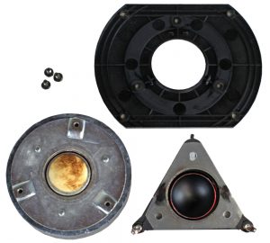

Die Alternative ist, Kalotte mit Schwingspule ausbauen, Luftspalt reinigen, neues Ferrofluid eintröpfeln und Kalotte/Schwingspule wieder einsetzen.
https://www.soundimp...xiMm2xP7yJndj6iUI9pk
Das Risiko des Misslingens ist relativ gering. Der Kauf der Ersatz-HT bleibt immer noch als Option.

Vifa-D25TG-01-zerlegt
Die D25TG-01 hatte ich erst vor etwa 3 Jahren für einen Kumpel neu besorgt.
Und die gibt es nun nicht mehr?
Frage doch mal bei Hellsound an.
Die haben sich auf Vifa-Lautsprecher und deren Alternativen spezialisiert.
