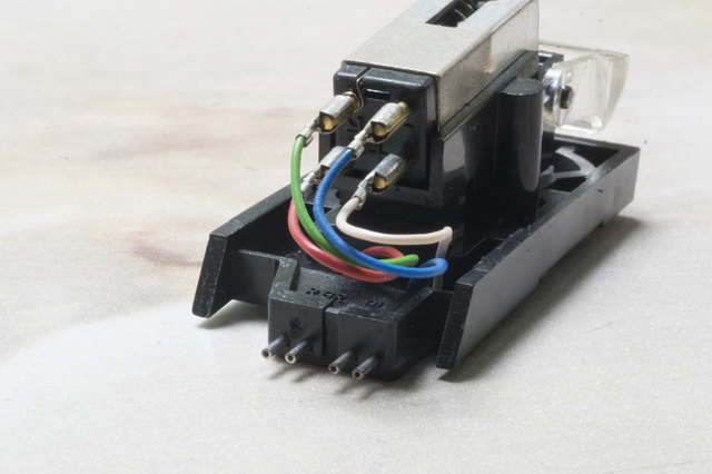

Hallo, ich hole diesen alten Thread gerade wieder hervor, weil ich zur Zeit ein ganz ähnliches Problem mit meinem Dual 521 Plattenspieler habe. Aus der einen Box kommt nichts raus. Habe jetzt mal die ANleitung von Kennylover befolgt und ein bisschen herumprobiert: Von der Nadel direkt kommt wie gesagt nur auf einer Box ein Ton. Wenn ich Nadel (DN242) und Tonabnehmer (DualTK235) abnehme und an der Verbindungsstelle zwischen Tonarm und Tonabnehmer am Tonarm mit einem kleinen Schraubenzieher vorsichtig links und rechts anteste höre ich aus beiden Boxen das knistern/brummen. Es müsste also an Nadel / Tonabnehmer oder der Verbindung zwischen Tonabnehmer und Tonarm liegen, richtig? Wie gehe ich da denn jetzt am besten weiter vor. Danke schon mal für die Antworten! |

Moin, wie sehen denn die Kontaktstreifen, die Du mit dem Schraubenzieher berührt hast, aus?, sind sie schwarz angelaufen, oder noch blank?. Schau dir auch die vier federnd gelagerten Röhrchen am TK an, die Stirnfläche muss auch sauber sein, sie drücken auf die Streifen. Hast Du ein digitales Multimeter um den Widerstand der Systemspulen zu messen?, es ist möglich, dass die Spule des betreffenden Kanals defekt ist. Die Messspitzen lassen sich gut stirnseitig in die gefederten Röhrchen drücken, die zwei linken und die zwei rechten gehören zusammen, der Widerstand muss bei beiden Spulen gleich sein, +/- 20 Ω sind aber kein Problem. Der Messstrom dieser Geräte ist zwar sehr gering, trotzdem sollt man diesen Vorgang zeitlich auf ein Minimum beschränken und lieber wiederholen. Hans |

Ich würde (teilweise schon angesprochen): - Leiterbahnen auf der kleinen senkrechten Platine mit Glasfaserstift reinigen - die Stirnseiten der Federkontakte am TK (Systemträger) mit feinem Schmirgelpapier blank schleifen - prüfen, ob die Federkontakte noch richtig sitzen und federn (die können nämlich versehentlich "ausgeklinkt" werden) - prüfen, ob der Übergang der Anschlußkabel des TK in die Federkontakte in Ordnung sind - prüfen, ob die Blechlaschen der Anschlußkabel des TK einigermaßen sauber sind (innen!) und einigermaßen fest auf den Stiften des Tonabnehmers sitzen Wenn das alles ergebnislos bleibt, ist es wohl der Tonabnehmer selbst. Mit einem Multimeter kann man den durchmessen, aber Achtung: der Draht im Inneren eines TA ist hauchdünn, ein Multimeter ohne Strombegrenzung auf deutlich unter 1mA kann den schnell durchbrennen... Also im Zweifel einen hochohmigen Widerstand davor hängen (z.B. 10kOhm oder mehr) Gruß Andreas |

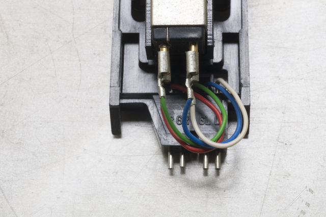

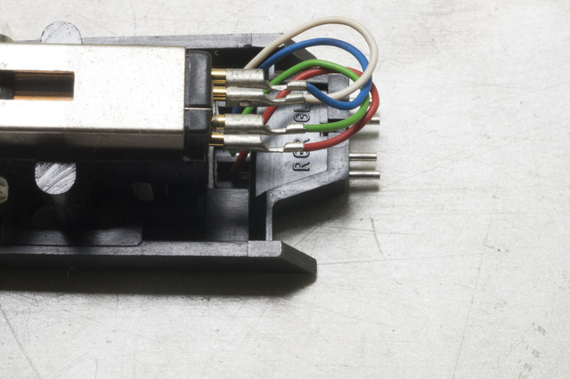

Hello nochmal, danke für die schnellen ANtworten! @tinnitusede 100% kann ich das nicht beurteilen. Wirklich schwarz angelaufen sieht das für mich nicht aus, aber ganz blank auch nicht. Die rechte Seite, welche auch die Seite ist auf der die Box nicht läuft, scheint mir etwas weniger sensibel auf den Kontakt zu reagieren. Das kann ich mir aber auch einbilden. Ich habe ein paar Fotos angehängt, vielleicht könnt ihr das besser beurteilen? Eines von diesen Röhrchen ist kürzer als die anderen 3. Kann das eine Ursache sein? Einen Multimeter um den Widerstand der Systemspulen zu messen habe ich leider nicht. @8erberg Wenn das diese 4 oben erwähnten Röhrchen sind, dann siehe oben. Könnte mir vorstellen dass hier tatsächlich das Problem liegt. @akem Danke für die Tipps. Werde versuchen mal die ersten drei umzusetzen "Leiterbahnen auf der kleinen senkrechten Platine mit Glasfaserstift reinigen" Das ist die Platine am Tonarm? Die Federkontakte sind die bereits erwähnten Röhrchen, oder? Tipps 4 und 5 klingen erst mal ein wenig komplizierter. Kenn mich mit Elektronik und Verkabelung etc. leider überhaupt nicht aus. Naja hier erst mal noch die Fotos: ![]() ![]() ![]() ![]() |

Hi, die Röhrchen sollen schon alle gleichlang sein, allerdings sieht man von dem kürzeren den Abdruck auf den Kontakt-Streifen, zwar nicht so stark, wie die anderen drei, es sollte aber reichen, versuch trotzdem, das kurze Röhrchen zu bewegen, vielleicht springt es weiter raus. Ansonsten sieht es eigentlich alles gut aus, Die Hülsen, die auf den Stiften des System´s gesteckt sind, mal mit einer Spitz-Pinzette an der Lötfahne anfassen und auf den Stiften verschieben, es sollte etwas schwergängig gehen, pass bitte auf, dass kein Kabel abreißt. Letztendlich bleibt dann nur das System, dass defekt ist, es mag wohl selten passieren, zufällig habe ich eins hier rumliegen, bei dem die Spule eines Kanal´s keine Durchgang hat, ob der Draht nun durch ist, oder an dem Stift weggebrochen ist, lässt sich natürlich nicht sagen, dazu müsste man das System öffnen können. Ist der Nadelträger auch bis zum Anschlag eingesteckt? Hans |

Nachtrag! die Kabelhülsen sollten schon bis zum Anschlag auf den Stiften sitzen, auch müssen die vier Kabel anders gelegt werden, der Bogen sollte auf keinen Fall so groß sein, dass er sich auf Höhe der Kontakt-Röhrchen befindet, es ist ziemlich eng in dem Bereich, sodass der TK nicht weit genug nach hinten kommt. Diese Erfahrung musste ich schon mal machen. Hans |

Wahnsinn, er funktioniert wieder !! Ich hab jetzt die Kabelhülsen zum Anschlag geschoben, die Kabel versucht ein wenig reinzubiegen (das ging allerdings nur so mäßig; hatte auch Angst da einen Kontakt abzureißen), außerdem das eine Röhrchen (Federkontakte?) wieder auf eine Höhe mit den anderen gezogen. Gefedert haben sie alle noch gut. Bisschen mit schleifpapier bin ich dann da auch noch drüber. Was genau es jetzt war weiß ich natürlich auch nicht, aber höre wieder Musik aus beiden Lautsprechern !! Allerbesten Dank euch allen! Bin gerade etwas knapp bei Kasse und echt froh erst mal nichts neu kaufen zu müssen |
