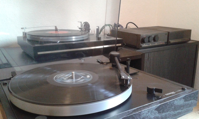

Ich habe heute ohnehin den anderen Thorens TD 166 VI mal aus dem Büro mitgebracht.
Ein DL 103 und ein OM 10 im Vergleich.
Dazwischen liegen Welten in Sachen Räumlichkeit, Auflösung und vor allem Dynamik und Bassbereich.

Ich würde ganz dringend zuerst das System ersetzen.

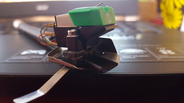

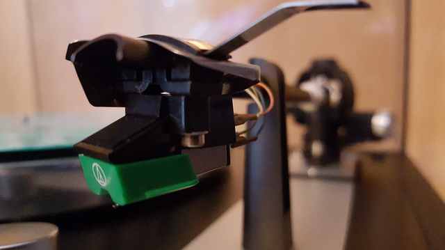

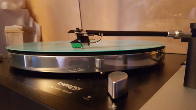

hab es eben wirklich mal mit ´nem kurzen Chinchkabel ausprobiert. Und der Unterschied ist Wahnsinn. Hab mal eben die Maxi Version von Madonna´s La Isla Bonita drauf gehabt und muss sagen das teilweise die S-Laute schon fast nervig scharf sind. Gut, das kann natürlich auch an der nicht 100 % Justage liegen. Aber der dumpfe Sound ist definitiv verschwunden.
Mir ist außerdem auch aufgefallen, wie hier jemand im Thread vermutet hat, das der Tonarm, wenn er auf der Platte läuft, tatsächlich zum Headshell hin ansteigt. Aber ich meine hier im Forum gelesen zu haben, das man diesen Tonarm in der Höhe gar nicht verstellen kann? Sondern das es eher mit der Einbauhöhe des Tonabnehmer zu tun hat?
Auf diesem Bild finde ich, sieht man es doch ziemlich deutlich, wenn man von der Verschraubung des Tonarmes, den Blick Richtung Headshell wandern lässt...?
20160310_163955

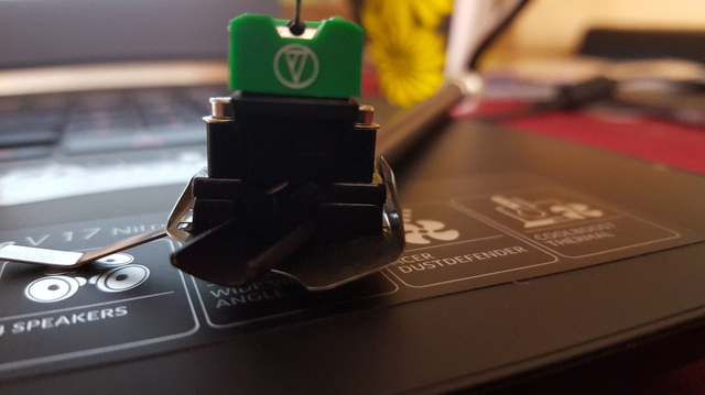

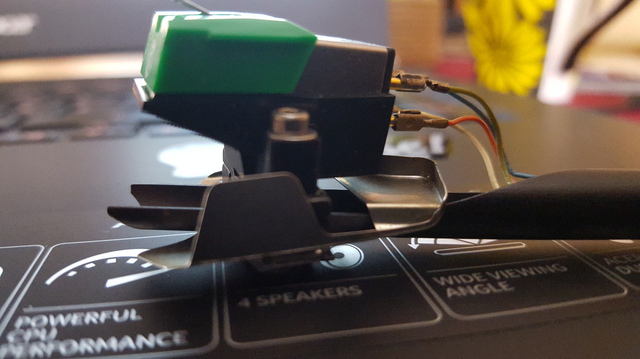

Weiter, zum AT95E am Tonarm - dessen Fehlstellung markant ist. Und zwar hat jemand in der Montage des AT95E gepfuscht, indem derjenige einen Keil hinten zwischen AT95E-Gehäuse und Headshell geklemmt hat. Ob der Tonarm in der Höhe anpassbar ist wird jetzt nachgesehen. Der Tonarm ist nicht in der Höhe anpassbar, vielmehr ist auch bei diesem Arm das Thorens-Gefummel mit Distanzplättchen (0,5 mm -3,5 mm Stärke) zur Findung der für VTA/SRA erforderlichen Ergänzung der Bauhöhe des Tonabnehmers erforderlich. Dabei hat jemand sich reichlich am AT95E vertan. Bauhöhe AT-typisch 17,3 mm unter AK (real um 17,0 mm).
KORREKTUR: Kein Keil, aber ein Distanzplättchen von falscher Stärke. Distanzplättchen ist das graue Kunststoffteil an der Oberseite des AT95E. Einfach, jemand hat die richtige Höhe nicht hinbekommen. Wie fällt die Abtastnadel (der Diamant) von der Seite gesehen in die Rille? Nach vorn geneigt \ senkrecht | oder nach hinten geneigt /? Nach vorn oder senkrecht sind in Ordnung.

#75 erstellt: 12. Mrz 2016, 14:07
Hallo,
@Albus
Wie gesagt, mit ´einem 0,50m Chinch (die billigen schwarzen mit Rot weißen Steckern) klingt es schon total anders, mit dem KA-7150.
20160311_12294120160310_163920
[Beitrag von Teufelt500 am 12. Mrz 2016, 14:11 bearbeitet]
Teufelt500
#76 erstellt: 12. Mrz 2016, 14:24
So, hab nochmal neue Bilder gemacht...
20160312_12185420160312_12191620160312_121942
Hab eben mal etwas geschaut. Also wenn ich mir den Thread "Bilder eurer Tonabnehmer" ansehe, konkret den Beitrag #447 von TBF Avenger. Speziell das dritte Bild von ihm, möchte ich behaupten, er hat das selbe Problem.
[Beitrag von Teufelt500 am 12. Mrz 2016, 14:46 bearbeitet]
Hörbert
#77 erstellt: 12. Mrz 2016, 14:43
Hallo!
@Albus
..... Der Tonarm ist nicht in der Höhe anpassbar........
Das ist ein geläufiger Irrtum, selbstverständlich ist der TP-16/II-III in den Grenzen die die Endabschaltung diktiert in der Höhe anpassbar. Am Tonarmsockel befinden sich drei (oder waren es zwei?) kleine Innensechskantschrauben die man lösen kann um die Tonarmhöhe anzupassen.
Im übrigen ist der VTA nicht so wichtig wie es immer suggeriert wird, nicht umsonst beträgt die Toleranz des Eintauchwinkels der Abtastnadel +3° bis -5° und um auf die zu kommen wäre eine so derbe Schrägstellung erforderlich das der Plattenspieler praktisch unbedienbar würde.

Albus
#78 erstellt: 12. Mrz 2016, 14:49
Tag,
aha, Hörbert, das nehme ich zur Kenntnis - steht es auch im Gegensatz zur Bedienungsanleitung des Herstellers, der den Weg über eine Auswahl aus den Distanzplättchen weist; von einer Höhenverstellung des Tonarmes findet sich in der BDA kein Wort. Na ja, dann also doch? Der Vorbesitzer hat es dann auch nicht gekannt, die Höhenverstellung als Höhenanpassung des Tonarmes. Gut.
Freundlich
Albus

Teufelt500
#81 erstellt: 12. Mrz 2016, 15:22
Hab eben noch mehr Bilder verglichen. Wenn ich mir meinen Abstand zwischen Sockel und Tonarm System so ansehe...
20160312_131755
und den mit anderen vergleiche, finde ich, das meiner ziemlich klein ist und dadurch der Tonarm nach vorne ansteigt. Oder?
Zmindest im Vergleich zu diesem, im Thread "Ich weiss nicht weiter - Thema Platten(-spieler)" Beitrag #93 von td145mkii.
[Beitrag von Teufelt500 am 12. Mrz 2016, 15:32 bearbeitet]

#84 erstellt: 12. Mrz 2016, 16:44

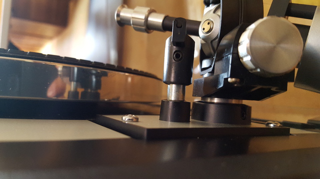

Teufelt500 (Beitrag #81) schrieb:
20160312_131755
Wenn ich mich nicht täusche gibt es doch da am Sockel des Tonarms eine Inbusschraube zur Höhenverstellung...
Gruß
Andreas
Teufelt500
#85 erstellt: 12. Mrz 2016, 17:07
Ja, um genau zu sein 2. Damit hab ich auch eben begonnen zu experimentieren. Stellt man ihn zu hoch ein, funktioniert das absenken des Tonarmes mit dem Schalter nicht mehr. Wenn man ihn denn ausbalanciert hat. Denn liegt er nämlich nicht mehr auf diesem "Absenkbügel", so nenne ich ihn mal.
Wenn man die Höhe so einstellt, das er so gerade 2-3 mm über der Platte schwebt, bevor man ihn absenkt, funktioniert die Abschaltautomatik nicht mehr. Davon mal ab, ist die Position des Armes immer noch nicht waagerecht zur Platte...
akem
#86 erstellt: 12. Mrz 2016, 17:20
Das mit dem Abschalten geht bei vielen Thorensen über eine Plastik-"Sichel", die in eine Lichtschranke greift. Die ist am Schaft des Arms befestigt und wird bei einer Veränderung der Tonarmhöhe natürlich mit verschoben. Und irgendwann stößt die Sichel irgendwo an - also muß man die nach einer Verstellung der Tonarmhöhe neu einstellen (das geht nur nach Entfernen der Bodenplatte). Die Lifthöhe kann man auch einstellen, da gibt es auch seitlich eine Inbusschraube...
Gruß
Andreas
Albus
#87 erstellt: 12. Mrz 2016, 17:23
Tag,
an dem Tonarm schraubte ich nicht herum - weil gegen den Modus der BDA gerichtet. Aber: Vielmehr sollte das verfehlte Distanzplättchen entfernt werden, vermutlich 2,0 mm, mangels passender Stärke, mit den 17,0-17,3 mm Bauhöhe des AT95E eben zu hoch gesetzt (es sei denn, einer nimmt die Plattentellermatte weg).
@ ad.mh
Wirkt sich die Einrichtung wesentlich aus? Ja, je nach Tonabnehmer. Beispiel: Wird ein TA (etwa 200-400 pF empfohlen) vorher im Grenz-/Schwellenbereich der empfohlenen Tauglichkeit betrieben (400 pF, elektrische Hochtonresonanz bei 11,0 kHz mit Q 1,31 VM/500er-Type), so nach Verkürzung auf das Optimum (220 pF, Resonanz bei 15,0 kHz mit Q <1,0), dann wirkt sich das deutlich aus auf die Wiedergabe in der Klarheit der Tonhöhenempfindung wie auch der Kanaltrennung bis in den Bereich 15 kHz sowie auch auf die Phasendifferenz zwischen den Kanälen (aus dem typischen Musikspektrum heraus in Richtung >15 kHz verschoben).
Freundlich
Albus
[Beitrag von Albus am 12. Mrz 2016, 17:33 bearbeitet]
Teufelt500
#88 erstellt: 12. Mrz 2016, 17:32
Das mit dem Lift hab ich auch probiert. Ich fürchte der geht nicht höher, als er jetzt ist. Zumindest hatte ich die Schraube komplett lose und er hat sich nach oben hin nicht mehr bewegt. Das komische ist aber, wenn ich mir hier verschiedene Bilder im Forum so ansehe, haben viele, die den gleichen Tonarm und Headshell haben, genau so ein ansteigen nach vorne hin. Bekomme das mit dem verlinken zu anderen Beiträgen hier nicht hin. Sonst wäre es wohl einfacher.
SR2245
#89 erstellt: 12. Mrz 2016, 17:34
Die Liftbank kann man ganz abnehmen, wenn die Schraube lose ist. Vielleicht gehts noch etwas höher.
[Beitrag von SR2245 am 12. Mrz 2016, 17:36 bearbeitet]
Teufelt500
#90 erstellt: 12. Mrz 2016, 17:54
Mh...Albus hat wahrscheinlich recht. Ich möchte keinesfalls auch noch am Chassis des Thorens herumspielen und die Bodenplatte demontieren. mir reicht schon dieser fummelige Tonarm.
Aber ich sehe dort am AT 95E kein Distanzplättchen. Dieses eine Teil was mit der oberen Rundung in den Tonarm greift, ist doch ein Bauteil, das man zwischen schrauben muss, um das Headshell zu fixieren, hab ich hier im Forum gelesen.
[Beitrag von Teufelt500 am 12. Mrz 2016, 17:55 bearbeitet]
Albus
#91 erstellt: 12. Mrz 2016, 18:09
Tag,
ja, da ist wohl kein Distanzplättchen eingesetzt, richtig, es sind diese zwei Kunststoffteile nötig (Thorens eben). Die originalen Stantons mussten erhöht werden, ja. Die nur geringe zulässige Bauhöhe (ohne Umbauten) grenzt den Kreis tauglicher Tonabnehmer dann deutlich ein.
Freundlich
Albus
SR2245
#92 erstellt: 12. Mrz 2016, 18:15
War es nicht eine Besonderheit des TP16 II mit TP62 Headshell, dass das Tonarmrohr bei Parrallel zur Platte eingebautem System nach vorne ansteigt?
Ich hab keine TP62 mehr, nur noch 4 Stk. TP63 Rohre, kann das deshalb nicht mehr nachprüfen.
Wenn ichmir das untere Bild im Beitrag #75 anschaue, dürte der Arm an der Basis doch nicht noch höher, ehr einen Hauch nach unten.

Teufelt500
#94 erstellt: 12. Mrz 2016, 19:07
Also nach mehreren Versuchen, kann ich behaupten, es ist nicht möglich, den Tonarm so einzustellen, das er beim aufliegen exakt oder auch nur fast waagerecht zur Platte läuft. Und das bestätigen auch die Bilder, die ich hier im Forum bei unterschiedlichen Themen, mit diesem Tonarm gesehen habe. Es werden wohl nicht alle,so wie ich, so wenig Ahnung von Plattenspielern haben und ihre Dreher nicht richtig justiert haben. Bei allen Drehern, die ich mit dem TP 62 und diesem Headshell gesehen habe, steigt der Arm Richtung Headshell an. Leider bin ich zu blöd, einen Link zu diesen Bildern einzufügen. Und einfach kopieren und hier einfügen, werde ich aufgrund der Bildrechte nicht tun.
Ich befürchte, ich muss mich doch nach einem TP 63 umsehen. Denn ich bezweifle, das die Einbauhöhe eines VM Silver oder eines Ortofon Super OM 40, geringer ist, als vom AT 95E.
akem
#95 erstellt: 12. Mrz 2016, 19:41
Du wirst erst im Inneren die Sichel am Tonarmschaft lösen müssen, bevor Du den Arm weiter nach oben ziehen kannst...
Gruß
Andreas
SR2245
#96 erstellt: 12. Mrz 2016, 19:45
Warum sollte er den Arm an der Basis noch höher machen?
akem
#97 erstellt: 12. Mrz 2016, 19:49
Weil der Arm nicht waagerecht ist sondern zum Headshell hin ansteigt...
Gruß
Andreas
SR2245
#98 erstellt: 12. Mrz 2016, 19:51
Paralleler Arm ist beim TP62 auch nicht Zielführend, da das System durch die Headshellbefestigung nach vorne gekippt ist.
Schau dir mal das untere Bild in Post 75 an.
[Beitrag von SR2245 am 12. Mrz 2016, 19:52 bearbeitet]
Albus
#99 erstellt: 12. Mrz 2016, 19:56
Tag,
hier kann man sich die BDA und die Service Manuale ansehen (zum PL wie zu den diversen Armen): http://www.vinylengine.com/library/thorens/td145.shtml
Danach ist der Arm (BDA) auf eine markierte Höhe einzurichten (im Textbild handelt es sich um den Schattenriss eines Stanton Tonabnehmers, der ein Distanzplättchen verpasst erhält). Stantons sind 16 mm hoch, ATs sind 17,0-17,3 mm hoch, nachrichtlich: aktuelle Ortofons sind 18-20 mm hoch (20 mm unter den MC). Nach SM bestimmt den Abstand zwischen Unterkante des Tonarmauslegers mit AS-Einheit und Abdeckring, darunter der echte Haltering, ein Metallring, Part-No. siehe SM, 6 820 027 oder so, Stärke, geschätzt 4 mm, aber leider nicht angegeben. Der Schlitz - mit Blick auf einen blanken Metallkörper - Metallkörper, der der Metallring sein sollte - gibt die Höhe des Tonarmes am Sockel vor. Vielleicht hat diesen Metallring derjenige verfummelt, der das fixe Audiokabel gegen RCA/Cinch-Buchsen gewechselt hatte?
Wenn aber am TD-145 II nicht einmal ein AT95E korrekt montiert werden kann - als jenseits von VTA/SRA - wie hatte der Handel für einen derartigen Thorens überhaupt noch einen Tonabnehmer verkaufen können? Und, man hatte einiges Zeugs verkauft, auch auf der Handelsstufe für den Kunden auf Wunsch "perfekt, bitte nichts verändern!" eingebaut.
Kurz: Da stimmt etwas nicht. Ende der Bedenkenträgerei.
Freundlich
Albus
Teufelt500
#100 erstellt: 12. Mrz 2016, 19:59
Den Arm noch höher machen, macht null Sinn. Im Gegenteil. Wie gesagt, wenn ich mir andere Bilder von diesem Tonarm so anschaue, war meine Einstellung vorher, noch eher flach, also fast waagerecht. Gebt mal in der Suche folgendes ein... Ich weiss nicht weiter - Thema Platten(-spieler)
Geht auf Seite 2 und scrollt runter bis Beitrag #93. Oder noch besser... Fotos eurer Tonabnehmer kopieren und in der suche oben rechts einfügen...
Denn auf Seite 9 Beitrag #447 von TBF_Avenger das 3. Bild...
Albus
#101 erstellt: 12. Mrz 2016, 20:09
Tag,
und guten Abend dann,
wühlen in Unterlagen lohnt, Serendipity hilft (Glücksfund): Ursprünglich war der 145 II mit einem Ortofon F15 oder teurer mit einem VMS 20E ausgestattet worden (Holger's Thorens-Info hilft).
Und nun kommt's: die Bauhöhe der Modelle ist 15 mm, unter AK gar nur 14,5 mm. Das könnte hinkommen, nicht wahr. Ich habe selbst noch eines in Verwendung, die sind so niedrig. Jupp.
Die Steigerung erfolgte dann in der Reihe der einst so niedrigen Ortofon-Tonabnehmer. Kein Problem, einst.
Freundlich
Albus
[Beitrag von Albus am 12. Mrz 2016, 20:12 bearbeitet]
