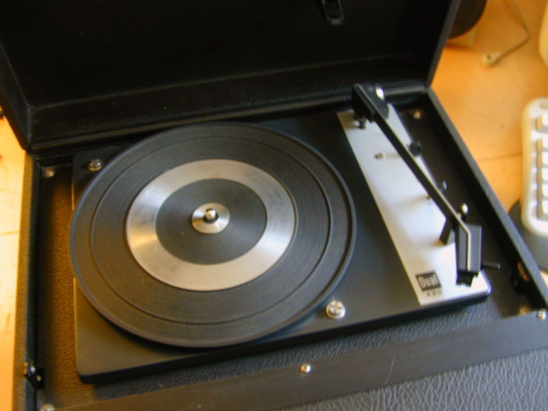

Hallo, hab gerade ganz spontan für 3 Euronen einen Dual P51 auf eBay ersteigert... ich muß wahnsinnig sein, ich kann ja nicht auch noch anfangen, Geräte zu sammeln, haha. Nun möchte ich nur anfragen, ob es beim Verpacken irgendwas bestimmtes zu beachten gibt? Das Gerät kann man ja schön "zusammenklappen", aber für Postversand ist das so wohl nichts? Gruß Stephan |

Hallo, den Dual Dreher kenne ich nicht; ich würde es so machen: Gegengewicht abschrauben und extra verpacken, Tonarm, wenn möglich abmontieren, wenn das nicht geht noch mal extra mit Tesafilm fixieren. Plattenteller abnehmen und extra verpacken. Als Verpackungsmaterial kein Zeitungspapier oder Pappe verwenden, sondern diese Folie mit den Luftpölsterchen, die so schön "knack" machen, wenn man draufdrückt (gibt es im Baumarkt, wird zB. verwendet um Gartenpflanzen für den Winter abzudecken). Wenn vorhanden, natürlich die Transportsicherung reinschrauben. Ansonsten beim Verpacken darauf achten, daß nichts im Packet hin und her schlackert. Spielraum ausfüllen (am besten auch mit obiger Folie). Mehr fällt mir jetzt nicht mehr ein... Grüße Andreas |

Hallo, der P51 hat als Laufwerk den Dual 420 eingebaut. Der Tonarm hat kein Gegengewicht, diese Maßnahme entfällt also. Der Plattenteller läßt sich nach Entfernen eines Sprengrings unter der Matte abnehmen. Würde ich in jedem Fall empfehlen. Ebenfalls den Tonarm auf der Stütze mit Draht oder Klebebandzusätzlich sichern. Und natürlich die Transportsicherungsschrauben anziehen. Auf gar keinem Fall den Tonarm abmontieren! Viel zu kompliziert und völlig unnötig! Der 420 ist ein kleines, aber feines Laufwerk und klingt in dem Köfferchen mit seinem Keramiksystem sehr schön Gruß Marc [Beitrag von Plattenwechsler am 11. Mai 2005, 10:09 bearbeitet] |

So, das hat einigermaßen geklappt. Sicherungsschrauben waren trotz Hinweis nicht angezogen, Plattenteller nicht abgenommen, aber wenigstens der Tonarm gesichert und gut verpackt. Leider ist zwar der Tonabnehmer vorhanden, aber der Nadelträger fehlt... von wegen "funktionstüchtig", wie beschrieben... dafür funktioniert das Laufwerk aber noch gut. Sobald eingesteckt brummt er allerdings deutlich, kann das an der fehlenden Nadel liegen? Die Sicherung des Deckels ist leider abgebrochen, an beiden Seiten (von wegen "übliche Gebrauchsspuren"), mal schauen, ob man das reparieren kann. Die Front hat eine relativ große Delle, die aber nur auffällt, wenn das Licht ungünstig drauffällt. Naja, bei nem Kaufpreis von wie gesagt drei Euro will ich gar nicht groß rummeckern. Kurz geputzt, und das Ding sieht wenigstens wieder recht gut aus, bis auf ein paar hartnäckige Flecken auf den Reglern. ![]() http://www.stephanhartig.de/journal/p51_offen.jpgIch werd mich mal schlau machen, ob man für wenig Geld ne Nadel für den Tonabnehmer (Dual 650 steht drauf) bekommt. Zumindest lauffähig möchte ich ihn schon haben, auch wenn er eh nur als Zierde gedacht ist |

Hi, passende Nadel ist die DN8 (die im Ebay sehr sehr häufig angeboten wird) würde aber noch zu einem neuen System CDS660 raten, da beim 650er meißt die Gummistege verhärtet sind und das Gerät so Probleme bei Stereoplatten hat in der Rille zu bleiben. Wenn er aber in erster Linie nur Deko ist muß das nicht unbeding sein... |
