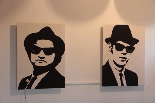

#1997 erstellt: 03. Mai 2015, 19:00
So, wieder in Pärchen vorzeigbar:
In der Küche werfen jetzt die hier in Auge auf das Musikprogramm:
und im Wohnzimmer hat sich zu den Lautsprechern noch ein "Bild" an der Rückwand gesellt:
Front
Rückwand
Das ganz ist ein mit Sonorock gefüllter Rahmen (ca 15cm dick; 9cm Füllung), der die Reflektionen der Rückwand im Zaum hält.

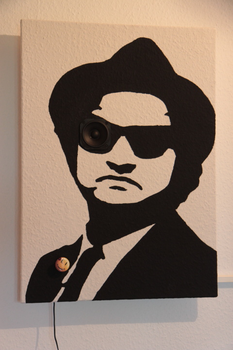

tabw
#1999 erstellt: 03. Mai 2015, 23:03
Im Linken Lautsprecher sitzt ein Raspberry Pi als Webradio und ein kleiner Digitalverstärker.
Mit dem Smiley kann ich den Verstärker einschalten und die Lautstärke regeln.
Das leidige Kabelthema hatten wir weiter oben schon. Da die Küche aber bald eine neue Tapete bekommt ...
Für alles findet sich eine Lösung

#2008 erstellt: 05. Mai 2015, 12:09
In der Küche werfen jetzt die hier 'n Auge auf das Musikprogramm:
brothers1
brothers2
Das ist wirklich eine sehr nette Idee mit dem Button als Regler!! Wie hast Du die Blues Brothers so hinbekommen, dass die Chassis genau in passender Größe in der Sonnebrille landet und der Button auf's Revers?
romvor
[Beitrag von romvor am 05. Mai 2015, 16:26 bearbeitet]
tabw
#2009 erstellt: 05. Mai 2015, 12:33
Ich habe einfach ein paar dieser Schattenbilder aus dem WWW rausgesucht und diese mit einem Beamer so lange auf den Lautsprechern hin und her geschoben und gezoomt, bis es passte.
Der Button war tatsächlich Glück, die Position des Verstärkers war vorher schon fix. Als das Bild fertig war habe ich erst gesehen, dass ein Smiley hier perfekt passt.
