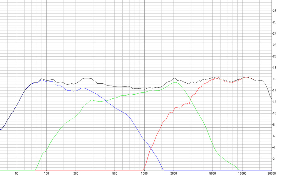

Ein Blick in die inneren Werte (also das was der Käufer üblicherweise nicht zu sehen bekommt) lässt erahnen, was da los ist. Die Weiche wurde anderen Threads hier schon vorgestellt und zum Teil beschrieben. Immerhin, es sind nicht die billigsten Bauteile, man hat, z.B. den Hochtonpaß mit Folinekondesatoren bestückt, und im Mittelton sind immerhin im Signalweg auch Luftspulen zu finden. Da habe ich schon Schlimmeres gesehen. Auch der Tieftonpaß ist recht gut gestaltet worden. Er besitzt eine einfache Resonazentzerrung, zwei Widerstände in Reihe, die paralell zum Tiefton geschaltet sind, und somit arbeitet die Weiche etwas optimaler, ohne Rücwirkungen durch die Resonazfrequenzen des TT zu haben.
Erst nach den Messen, offenbart sich mir was hier los ist, und meine Vermutung wird auch bestätigt. Zwar hört sich eine Trennfrequenz von 300Hz recht gut an, aber bei den verwendeten 12dB Weichen heisst es, daß diese mindestens bis zu 600Hz zusammen mit dem Tief- Mitteltöner arbeiten muüssen. Bei dieser Überlappung, kann es zu Interferenzen (sprich Auslöschungen) zwischen TMT und TT kommen, besonders mit dem unteren TT. Sie sind immerhin ca. 50cm auseinander. Rein rechnerisch bedeutet das, daß es bei Frequenzen oberhalb 340Hz zu Auslöschungen kommen kann. Dies kann ein Grund für die etwas verwaschen Klang im Grundton bedeuten. Tatsächlich ergaben aber meine Messungen, daß die Trennfrequenz eher bei 400Hz liegt. Somit wird das Problem eher verstärkt. Aus meiner Sicht, muß hier tiefer getrennt werden. Bitte denkt daran, daß dies bei einer Passivweiche stark in die Kosten geht...
Dies sind die Messungen die ich bei meinen Bekannten gemacht habe: http://www.cay-uwe.de/jpg/rclorg.jpg
Die Messung zeigt, eindeutig mein Klangeindruck, speziell die vom Mittelton. Der TMT ist recht stark von Einflüssen des TT geprägt, aber auch vom Hochtöner. Er kommt eigentlich nicht recht zum Zuge. Aus meiner Sicht muss er "freier" spielen. Dazu muß man aber die Trennfrequenz des TT und TMT tiefer bekommen, und eventuell etwas steiler gestalten. Da Thomas über zwei Stereoverstärker verfügt, habe ich ihn empfohlen, diesen Teil der Weiche aktiv zu gestalten. Dafür habe ich für ihn einen Aktivweiche, mit Pegelanpassung, entwickelt. Sie kompensiert auch den von mir gemessenen Pegeleinbruch von ca. 120 - 200Hz. Dies kann ein Indiz für den fehlenden Kick im oberen Baßbereich sein. Den Hochpaß zum TMT habe ich passiv gestaltet, aber natürlich angepasst. Ein weiterer Wunsch von meinen Bekannten war (wie auch in anderen diesen Threads schon Mal gefragt), ein Bändchen einzusetzen. Er wollte unbedingt den VISATON MHT-12 haben. Auch hier führte ich alle notwendigen Anpassungen durch.

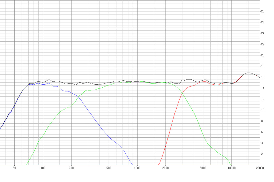

Das Ergebnis als Messung ist hier zu sehen: http://www.cay-uwe.de/jpg/rcltuned.jpg
Wie aus den Messungen zu sehen ist, spielt der TMT nun "freier". Ab ca. 500Hz spielt er ohne Einflüsse von den TT, bis ca. 2000Hz. Ab 3000Hz übernimmt der VISATON MHT-12. Die leichte Überhöhung im Übernahmebereich war so von Thomas. Ich persönlich hätte den Bereich etwas zurückhaltender gestaltet, aber das ist sein Geschmack.
Hat sich das Ganze gelohnt? Jetzt könntet Ihr auf die Idee kommen, daß ich natürlich "Ja" sagen muß, denn ich habe das Ganze letztendlich auf die Beine gebracht. Ich möchte nur folgendes sagen, die von mir festgestellten Nachteile sind auf jeden Fall beseitigt, der Baß besitzt mehr Kick und kling dazu noch etwas präziser, denn er wird aktiv betrieben. Die Ortbarkeit und der gesamte Mittelton werden tatsächlicher besser. Ein weitere schöner Efekt dieses Tunings ist, daß der Grundton und Mittelton etwas höher abgebildet werden, sprich, Sänger scheinen auf Mitteltönerhöhe zu sein, eine realistischere Höhenabildung ist auch noch nebenbei erreicht worden. Der VISATON MHT-12 spielt seidig, und z.B. Violinen klingen ohne jeglichere Agressivität.

Desweiteren möchte ich auch darauf hinweisen, daß meine Schallpegelkurven über BOXSIM dargestellt werden, aber von meinen Meßsystem ATB USB 701 PRO importiert wurden, also eine "Eins zu Eins" Übernahme davon.

Harry, ich denke meine Messungen wiederlegen den angeblichen Pfusch.
Ich stelle fest, daß hier ähnlich wie in anderen Foren, der Ton nicht immer so stimmt, schade, besonders wenn es sich um einen MODERATOR handelt.
cay-uwe
dann hätte ich bitte eine vergleichende Klirrmessung. Zudem frage ich mich, was eine Messung auf Achse über das Bündlungsverhalten aussagt?
Harry

Es ging mir nur um die Mutmaßung, daß bei 5 kHz getrennt sein könnte, so habe ich Deine Aussage verstanden... Dem ist nicht so, wie Du sehen kannst. Messungen unter 30 Grad zeigen auch ein gleichmässiges Verhalten.

Zum Bündelungs- und Klirrverhalten gab es noch keine Messungen, die Rückschlüsse auf die Qualität der Modifikation zulassen.
Auch wenn ich nicht von Pfusch sprechen würde, habe ich ebenfalls Zweifel an der Modifikation, insbesondere die Kombi des 17ers mit dem Magnetostaten scheint mir problematisch.
Auch würde mich der Impedanzgang des 17ers bzw seine Einbaureso interessieren.
Deine Messungen belegen nur einen linearen Amplitudengang auf Achse und das spricht eher gegen den Umbau, weil anscheinend Kantenbeugungseffekte linearisiert wurden, die sich dann außerhalb von 0 Grad als Überhöhung wiederfinden lassen.
Wenn Du also Deine Modifikation hier quasi veröffentlichst, wäre eine ausführlichere messtechnische Dokumentation schön.

Hier habe ich mal versucht, einen 17er mit einem Bändchen zu verheiraten.
Es war ursprünglich ein Bauvorschlag namens "Esprit".
Trotz akustischer Linse für den Bassmitteltöner und/oder WaveGuide für das Bändchen habe ich es dann irgendwann aufgegeben, obwohl ein linearer Frequenzgang nicht das Problem war.
Es klirrte bei tieferer Trennung entweder zu sehr, oder der Bassmitteltöner erzeugte bei höherer Trennung eine fiese Sprungstelle im horiz. Bündelungsverhalten.
Gruß
Rainer
Gruß
Rainer
Rainer,
ich erwähnte es schon vorher, aber ich sage es gerne nochmal. Ich habe Thomas von Anfang an meine Bedenken gegenüber dem Bändchen geäussert, und zwar mit den von Dir augeführten Argumenten. Im Wesentlichen habe ich ihn aber über die Problematik einer Anpassung von einem Bändchen an einen 17er informiert. Es ist also nicht so, daß ich ihn die MHT-12 aufschwätzen wollte, sondern er hatte diese bereits, und wollte sie eingesetzt haben. Er ist also von mir aufgeklärt worden, bevor ich mich meßtechnisch an die Überarbeitung gemacht habe.
Trotzdem, und ich habe es auch Scope oben erwähnt, habe ich schon in der Vergangenheit gute Erfahrungen mit dem MHT-12 gemacht, selbst bei ca. 3000Hz Trennung.
Ich habe Dein Bericht überflogen, und finde es bemerkenswert was Du so alles versucht hast. Ich stelle aber fest, daß das EXPOLINEAR Bändchen ein "echtes" Bändchen ist, also kein Magnetostat wie der MHT-12 (bitte korrigiere mich) und daß der EXPOLINEAR unter 5000Hz im Schallpegel abfällt. Der MHT-12 fällt erst ab 3000Hz im Schallpegel abfällt. Ich habe also etwas mehr Schallpegelreserven als Du es in Deinem Projekt hattest und somit hatte ich bessere Voraussetzungen um eine Anpassung zu ermöglichen.
