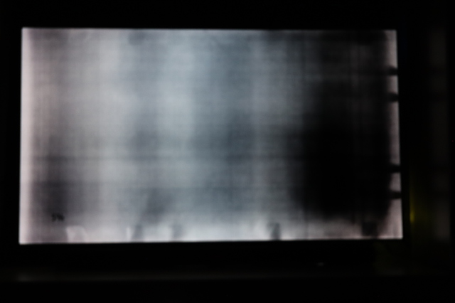

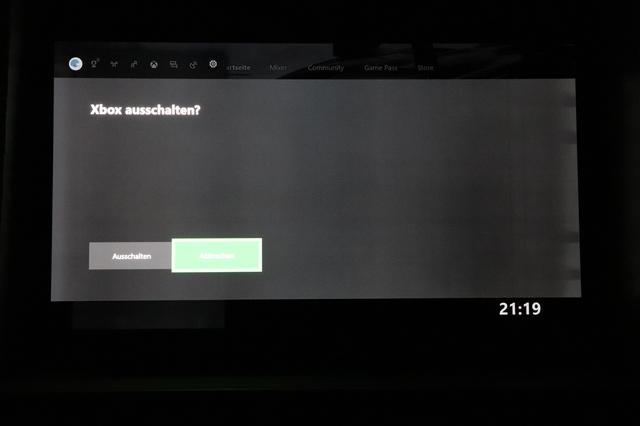

Hallo zusammen,
ich habe mir am BF einen 55C8 gegönnt und bin bisher sehr zufrieden damit.
Aktuell habe ich eine Xbox One X zur Miete von Grover (wer Interesse an einem Gutschein dafür hat, gerne melden) und die Xbox hat mir leider einen unschönen Panelfehler aufgezeigt.
Bildmodus ist ISF, OLED Licht 60, Kontrast 70, Helligkeit 50, Schärfe 10, Farbtiefe 55
IMG_5884
Auf der rechten Seite sieht man deutlich die Aufhellung und die Streifen. Links auch nicht ganz perfekt
IMG_5887
5% Grau Testbild mit Absicht länger belichtet (so sieht es in echt natürlich nicht aus)
IMG_5896
Gleiches Testbild aber mit kurzer Belichtung (liegt näher an der Realität, wobei es in echt etwas schlimmer aussieht)
Was meint ihr dazu? Bessert sich da noch was oder gleich bei LG reklamieren und auf besseres Panel hoffen?
MrJohnMarston
#4910 erstellt: 19. Jan 2019, 01:12
Sicht man es in anderen Menüs wie bei Amazon Prime oder YouTube auch so stark? Ich würde es sofort reklamieren. So lange man es nur im 5 % Testbild Sicht wäre mir banding egal aber so bald es in Menüs usw zu sehen ist gleich reklamieren. Nach meiner Erfahrung kann es auch schlimmer werden am Anfang habe ich bei meinem Papa nichts gesehen dann mit der Zeit würde es stärker kann also durch algos in beide Richtungen gehen. Deswegen hatte ich eigentlich auch am Anfang nie ein 5% Testbild angesehen erst als es bei den Menüs sichtbar war.

MC_Flash
#4913 erstellt: 20. Jan 2019, 11:12
Gestern ist es mir zum ersten Mal beim normalen Fernsehen aufgefallen. Ich schaue jetzt halt blöderweise immer auf die rechte Seite und suche den Fehler
Es lief die Werbung von waipu.tv und die hat einen ähnlich grauen Hintergrund wie das Xbox Menü. Da waren die hellen Bereiche links und rechts gut erkennbar und rechts auch die Streifen.
Dann werde ich wohl nicht drum herum kommen, mich an LG zu wenden.
crank79
#4914 erstellt: 20. Jan 2019, 13:16
Glückwunsch, jetzt suchst du nur noch danach. Das versaut einem die Freude am gucken total.
Lass ihn tauschen und hoffe das es mit dem neuen besser ausschaut, jedoch wird es nie ganz weg sein.
Hab bisher noch keinen hier im Forum gesehen der komplett banding frei ist, schwächer und dünner ja, aber nicht komplett frei.
Und ganz ehrlich in den grauen Menüs von Xbox, Amazon und YouTube kann es ja ruhig etwas sichtbar sein, aber nicht in normalen content.

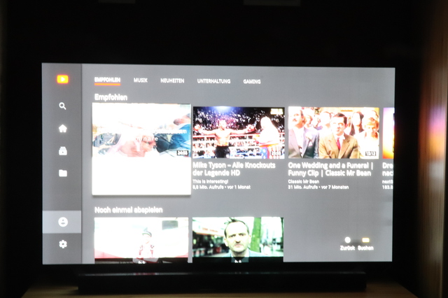

Hallo,
wollte mich kurz bei euch bedanken und Bescheid geben, dass gestern das Panel von einem Techniker vor Ort ausgetauscht wurde. Es war ein neues Panel von November 2018 und hatte noch eine Schutzfolie drauf. Der Service war 1A. Bin nun sehr zufrieden mit dem Panel und kann nun auch kritische Contents ansehen. Bei Marco Polo sehe ich gar kein Banding mehr und bei Hill House nur ganz minimal bei manchen Szenen. The Arrival kann man jetzt auch gut ansehen
Hier noch ein Bild ISF Dark Default (leider etwas verwackelt).
IMG_5020
crank79
#4916 erstellt: 20. Jan 2019, 19:54
Glückwunsch, nach dem Tausch gehts einem seelisch besser.
Genieß das Bild und lass das nachgucken, wenn man im content was sieht kann man immernoch reklamieren.

#4942 erstellt: 22. Jan 2019, 01:10
@mastermike67
Hier 2 Bilder mit der Thematik. Man sieht am rechten Rand klar den zu hellen Bereich und die Streifen.
Bei Youtube sieht man rechts unten zwischen der Schrift auch einen schwarzen Fleck, der da offensichtlich nicht hin gehört.
IMG_5920
IMG_5922
Ich musste etwas lang belichten, um das deutlich zu machen, daher sind die Bilder recht hell und etwas verwackelt.
Das ist vom Eindruck her auf den Bildern wirklich nicht schön. Und das sieht für das Auge in natura wirklich so aus
Ich möchte es nicht schlimmer machen, als es wirklich ist.
Vorhin lief die aktuelle Aldi Werbung. Da sieht man Sachen auf dem Laufband. Mal wird das Laufband senkrecht dargestellt, alles super. Dann wird das Laufwand waagerecht eingeblendet und zack, sieht man rechts diesen hellen Bereich und die Streifen.
Klar ist der Fokus nicht am rechten Bildrand. Darüber möchte ich mit keinem diskutieren. Aber so trübt es doch den Spaß am Gerät.
marcel1719
#4943 erstellt: 22. Jan 2019, 01:28
Bei solchen Bildern frage ich mich, wie einem das erst nach 2 Monaten auffallen kann
Würde ich an deiner Stelle auch reklamieren, schlechter kann es ja kaum werden.

#4944 erstellt: 22. Jan 2019, 08:57
@mc-flash:
Der Fleck bei YouTube ist normal, den hab ich auch, ich denke der TV denkt dort ist ein Logo und schattiert es.
MC_Flash

Hallo Freunde des tiefen Schwarz, könnt ihr mir bitte mal eure Einschätzung mitteilen?
hab meinen 65B87 jetzt knapp 10 Tage und war soweit zufrieden bis ich bei Spuk in Hill House bei abgedunkeltem Raum links unten leichte Aufhellungen erkennen konnte. Hab dann den 5% Graubild Test gemacht und war mit dem Ergebnis zufrieden, erst 2,5% Graubild Test hat dann deutlich die aufgehelten Stellen gezeigt. Merke die Aufhellung tatsächlich nur in ganz dunklen Szenen an den Rändern, wird die Ausleuchtung noch besser?
Bin hin und her gerissen ob ich das Panel behalten soll da ich sonst im Real Content bis auf Marco Polo kein Banding bemerkt hab und eigentlich keine Lust hab wieder alles ab zu bauen und auf neues Angebot zu warten. Andererseits hab ich Angst mich langfristig zu ärgern falls mir die hellen Stellen dann in dunklen Szenen auffallen. Was meint Ihr?
Muss bis morgen entscheiden ob ich das Display zurück gebe oder behalte.
Danke schon mal.
Testbild 2,5%
Testbild 2,5%
Testbild 5%
Testbild 5%
Mayday
#4947 erstellt: 22. Jan 2019, 11:46
Erstaunlich, dass Du von dieser Katastrophe noch keinen Augenkrebs bekommen hast.
Bitte unbedingt zurück schicken! Irgend jemand anderes wird sich über dieses perfekte Panel angemessen freuen...
Livebild ist super!
Testbild ist super!
Und trotzdem macht sich ein Käufer riesen Gedanken, ob es vielleicht irgendwie doch noch etwas besser ginge und ist latent unzufrieden. Perfektes Beispiel, wo das hier hinführt.

TrueHD, meiner Einschätzung nach alles im grünen Bereich. Das Panel sieht sehr gut aus, da würde ich nichts riskieren. Die Chance, dass du dich bei einem eventuellen Tausch verschlechterst liegt mMn bei 90 %.
Edit: ich hätte es natürlich auch wie Mayday ausdrücken können.
[Beitrag von SamLombardo am 22. Jan 2019, 11:53 bearbeitet]
TrueHD
#4949 erstellt: 22. Jan 2019, 11:58
Danke euch beiden für euer ehrliches Feedback. Bin da leider sehr kritisch weil ich damit gestraft bin jedes Ruckeln und jeden Fehler im Bild zu sehen Meine Freundin meint auch alles super und sieht da keine Fehler, die Glückliche
Bin wahrscheinlich überempfindlich, hab gerade drei Paneltauschversuche bei meinem 65b6 hinter mir und deshalb einfach zu vorsichtig scheint mir.
