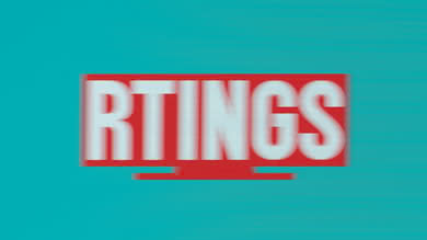

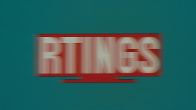

#2427 erstellt: 15. Jan 2019, 18:07
Bei den 2018er-Modellen gibt es keine Doppelkonturen im BFI-Modus. Siehe Rtings-Messung:
B8
https://i.rtings.com/images/reviews/tv/lg/b8/b8-bfi-small.jpg
Q9
https://i.rtings.com...n/q9fn-bfi-small.jpg

bififan
#2428 erstellt: 15. Jan 2019, 18:44
Ui der Q9 kann aber schön scharf, aber trotzdem irgendwie verschmiert
Und der OLED könnte nicht noch schärfer, trotz 60Hz "Full" BFI

#2429 erstellt: 15. Jan 2019, 19:28
Da ist aber das Thema "Mehrfachkanten bei Dunkelphasen und Mehrfachpulldown" falsch interpretiert.
Auf dem Foto vom "Motion Pursuit Camera Test" von Rtings kann keine Mehrfachkante sichtbar werden, da hier 60Hz-Material mit 60Hz-BFI zusammen kommt. Das ist kein Mehrfachpulldown mehr, sondern ein 1:1 Pulldown, bei dem per se keine Mehrfachkanten entstehen können.
