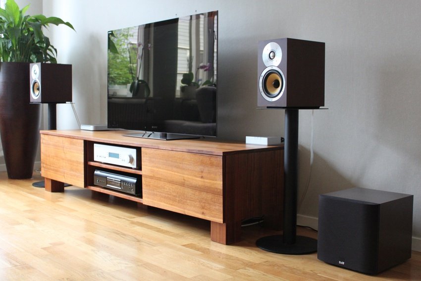

Liebe Mitglieder ,
ich habe vor wenigen Tagen die XEO 4 erworben, die nun auf dem Stand 3X ihren Dienst im Hörraum verrichten, dessen Größe bei etwas über 20 qm. liegt. Die XEO 4 kommunizieren mit den Quellgeräten per Dynaudio Connect, also gewissermaßen dem "besseren" Hub.
Klanglich bin ich bei Musik mehr als begeistert , vermisse jedoch, in manchen Stücken und Filmszenen, das letzte Quäntchen Druck in den unteren Lagen.
In einem Artikel bei fairaudio.de zu den XEO (http://www.fairaudio.de/test/lautsprecher/2014/dynaudio-xeo-4-funk-aktivlautsprecher-test-1.html) bin ich auf die Integration eines Sub mittels Dynaudio Link, also ebenfalls per Funk, aufmerksam geworden. Dort griff der Autor des Tests zum Dynaudio 250, der jedoch durchwachsene Bewertungen erhält und zudem recht teuer ist.
Hättet ihr gute und vor allem musikalisch interessante Vorschläge, die in einem kleinen und nach Möglichkeit schwarz lackierten - nicht zwangsläufig Hochglanz - daherkommen? Design und Verarbeitung sind natürlich auch nicht unbedeutend, denn der Sub darf optisch schon etwas zu den XEO passen . Mir geht es allerdings nicht um abartige Pegel, sondern lediglich eine saubere und musikalische Erweiterung des Frequenzganges.
Arbeitet jemand vielleicht auch mit den XEO 3 und hat einen Tipp?
Der REL T Zero dürfte vermutlich schon wegen der kleinen Membranfläche ausfallen, oder?
Mein preisliches Limit wären maximal 500 - 600 €.
Bitte auch an Stromverbrauch im Standby und brummende Netzteile etc. denken .
Gefunden habe ich bereits:
Sunfire SDS-8
Elac SUB 2030
SVS SB-1000 - leider sehr groß
Sunfire ATMOS XT
REL T Zero bzw. T5
Dynaudio 250
Swans Sub 10
BOWERS & WILKINS ASW608 S2
Vielen Dank im Voraus für eure Hilfe . Ich hoffe auf rege Beteiligung und Anregungen auch in Bezug auf das Zusammenspiel mit den XEO und etwaigen Problemen bei dem Finden der richtigen Einstellungen.

Der SVS SB 1000 ist mit einer Kantenlänge von 330 für einen 12 Zöller extrem kompakt,
der Dynaudio ist optisch nur unwesentlich kleiner und hat "nur" ein 10 Zöller verbaut,
trotzdem kann er viel Spaß machen, ich habe das Studio Modell, nur der Preis ist mMn
eine Unverschämtheit im Vergleich zur Konkurrenz, das gilt auch für ein paar andere.
Der Swans Sub 10 ist ebenfalls ein prima Subwoofer und sieht in weiß mit schwarzer
Front sehr edel aus, trotz der kompakten Bauweise weis er zu überzeugen, einzig die
Ein und Ausschalt Automatik funktioniert nicht wirklich befriedigend.
Du solltest außerdem darüber nachdenken einen Subwoofer mit Highpass zu nehmen
um die Xeo 4 vom Tiefbass zu befreien, das sorgt für einen sauberen Übergang, das
schränkt die Auswahl deutlich ein, kann sich aber lohnen, Auslöschungen mag keiner.
Ob Du den Subwoofer ohne Anpassungsmöglichkeiten sauber integriert bekommst lässt
sich nicht wirklich beurteilen, aber gebe ich Dir noch eine (besonderen) Subwoofer Tipp.
Elac Debut S10EQ
Der neue Elac bietet exzellente Anpassungsmöglichkeiten wenn man keinen AVR oder
DSP einsetzt will, kann das enorm hilfreich sein den Subwoofer harmonisch zu integrieren.

An einen Highpass habe ich natürlich sofort gedacht, doch aufgrund der Besonderheiten der XEO 4 glaube ich nicht, dass so etwas funktionieren würde, oder? Ich kann das an die XEO gesendete Signal doch gar nicht beeinflussen .
Gibt es irgendwelche Möglichkeiten, die XEO 4 wirksam von Frequenzen z.B. unterhalb von 60 Hz zu befreien, um die dann an den Sub zu senden? Das wäre natürlich optimal, vor allem wegen der von dir angesprochenen Auslöschungen.
SVS und Dynaudio sind mittlerweile aus dem Rennen und bei REL scheint es häufiger zu einem Brummen der Endstufen kommen. Dieses Risiko würde ich ungern eingehen.
Der Elac Debut ist optisch nicht meins, doch wenn er technisch herausragend wäre, müsste ich natürlich darüber nachdenken.
Der XTZ 8.17 gefällt mir, da er sehr präzise klingen soll, was insbesondere an der geringen Membranfläche liegen wird. Ein trockener und präziser Bass ist mir wichtig, da ich voraussichtlich überwiegend Musik hören werde.
Vielen Dank für die Hilfe :-)!

Die Integration erfolgt über einen Zusatzempfänger, den sog. Link. Das Teil empfängt vom Hub bzw. in meinem Fall Connect und kompensiert das Fehlen eines Empfängers im Sub.
Der Dynaudio scheidet aufgrund der Relation von Preis und Verarbeitung aus. Außerdem bietet er nicht mehr nutzbare Features, als der XTZ und der ist sowohl schlanker, als auch günstiger.
Der SVS ist ebenfalls, nach meiner Recherche, dem XTZ nicht überlegen und dabei teurer.
Hast du den Elac schon einmal live gesehen :-)?

Wenn Du einen Airport nutzt, könntest Du mit dem analogen Ausgang in den Subwoofer gehen,
sofern dieser einen Highpass eingebaut hat (geht auch extern) und dann vom Subwoofer in den
Transmitter, so würdest Du dir mMn auch den Link sparen, geht dann aber nur mit einer Quelle.

dann wäre mein Tip der B&W ASW 608 welcher halt sehr präzisen Bass abliefert und für Musikunterstützung einfach top ist.
Geschlossen macht dann auch etwas weniger Probleme bei der Gruppenlaufzeit da du ja wahrscheinlich keine Trennung zwischen Sub/Satelitten verwirklichen kannst/wirst.
