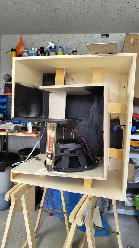

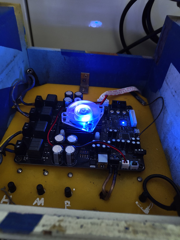

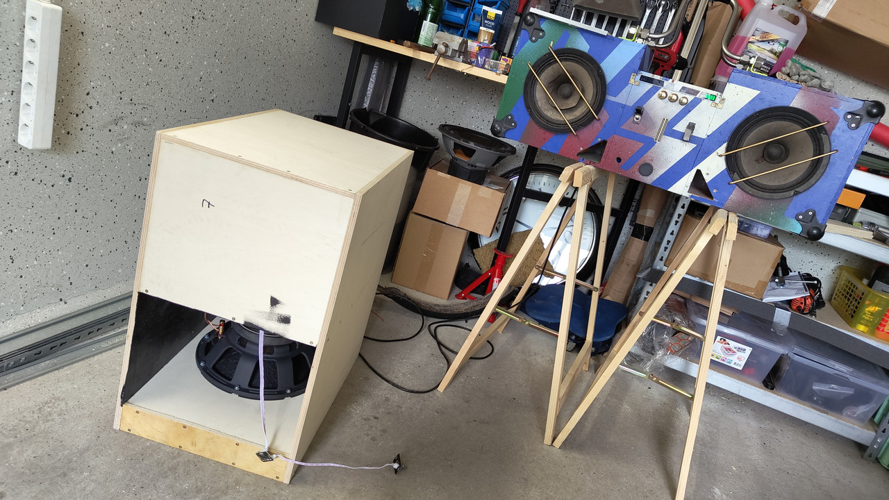

Servus Leute,
nach langer Zeit wollte ich mal wieder ein neues Projekt starten, um weiterhin auf Festivals gegen diese verdammten Soundboksen standhalten zu können
Mit unserer Boombox war es auch eigentlich nie ein Thema von der Lautstärke her, aber Bass ist halt auch geil und dieser ist mit Breitbändern nicht wirklich existent. Irgendwann ist mir das Lonely TH12 vor die Augen gesprungen und musste es sofort nachbauen.
Momentan wird die Boombox von einem TSA8804 mit jeweils 200W pro Kanal befeuert. Ich denke mal das es bei 8OHM ca. 140W sind die bei den Sicas ankommen. Bei 96db Wirkungsgrad schon ordentlich. Verbaut sind übrigens die Sica 8 D 1,5 PL (LP210.38 N140 8 Ohm, Z004450) mit Neodymtreiber für maximale Gewichtseinsparung.
Ich habe mir wie im Bauvorschlag vom TH12 empfohlen, direkt den 4 Ohm Treiber von Thomann bestellt.
Der TSA8804 in der Boombox wird von einem LIION mit 36V 20AH gespeist. Für das TH12 habe ich das gleiche vor, aber momentan tuts ein 5m Kabel. Im lonely selber ist auch ein TSA8804 im Slave modus. Getrennt bei 120Hz über DSP
Der Akku hält bei uns im Festivalbetrieb NUR für die Boombox ca von Donnerstag bis Samstag.
An Karneval mit TH12 waren wir nach 8H Vollast bei ca 36V von 41,7V
https://i.postimg.cc/GmZwrXj8/IMG-20240815-WA0000.jpg
Erste Tests waren bis jetzt sehr vielversprechend und machen bock auf den Sommer!
Erster Einsatz beim Karneval
Video an Karneval
