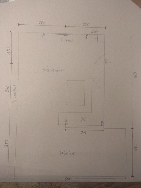

![]() So sieht mein Wohnzimmer aus. Das hinter der Couch ist eine eingezogene Wand die als Raumtrenner von Küche und Wohnzimmer dient. Ich weiß dass es gänzlich verzogen ist das ganze, aber ich habe leider das Zimmer nicht um meine 5.1 Anlage herum bauen können, denn es ist eine Mietwohnung. [Beitrag von Metaxa1987 am 26. Dez 2018, 14:57 bearbeitet] |

Stell mal den Sub rechts zwischen Couch und Türe hin, probiers mal aus. Wo anders ist es fast genauso schlecht wie da wo er jetzt steht. |

Noch was, um 90 Grad kannst das ganz nicht drehen? Ein Stereodreieck hast du leider auch nicht, was sehr wichtig wäre. Du kannst den Sub evtl. noch neben dem linken Lautsprecher stellen, einfach mal probieren. |

Es ist so ziemlich alles zu gestellt. Die Position an der er jetzt steht und die von dir vorgeschlagene wären die einzigen möglichen. Wenn ich ihn neben die Couch Stelle brauche ich ein ziemlich langes Chinch Kabel. Und du denkst der Sub ist vom Grundsatz her schon zu gebrauchen für meinen Raum? Klein ist das Zimmer ja nicht gerade. Hätte eventuell mit dem Klipsch R12 schon geliebäugelt und dazu die Saxx CurvedSound. |

In deinem Raum und mit deinem AVR bräuchtest du einen Sub der ein DSP drin hat, wie zb. der Elac s10 oder s12eq. Oder zb. den Klipsch mit Antimode oder Mini DSP. Ohne eigene Entzerrung wird das wahrscheinlich nichts? Und nein, ich denke dein Sub ist nicht gut genug und glaube du wirst einen deutlichen Unterschied zu einem guten Sub bemerken. Aber teste einfach mal die positionen, also zwischen Tür und Couch, und links neben dem linken LS. |

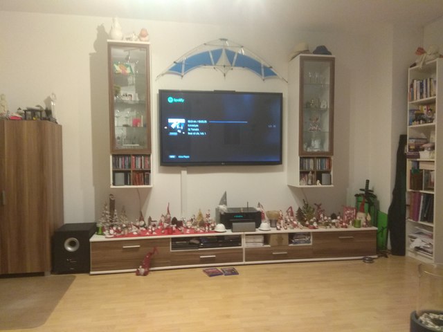

Ich sehe deine Frontlautsprecher nicht. Wo sind die? |

Guck mal in die kleinen Regale unter den Vitrinen. Sind halt keine Standlautsprecher [Beitrag von paul1 am 26. Dez 2018, 16:46 bearbeitet] |

Ach ja genau, da sind sie ja, jetzt sehe ich sie. So leid es mir tut Metaxa, da passt so ziemlich alles nicht zusammen. Ist der Klang wirklich besser wie vom Fernseher selbst? |

Ich würse das ganze Geraffel ändern oder mich nicht beschweren. |

Das ganze Geraffel vom Board runter und ein Paar vernünftige Kompakte aufs Board dann wird das auch was mit vernünftig Musik hören. Zb so etwas hier https://www.numanaud...ctive-1978-MKII.html |

Wie ihr seht ist das ganze geraffel Saisonbedingt und nicht auf meinen Mist gewachsen Also FL und FR durch Kompaktlautsprecher ersetzen... Das sollte das geringste Problem sein. Was brauche ich denn alles? Soll ich den Rest dann so lassen? Woofer, Center und Rear? [Beitrag von Metaxa1987 am 26. Dez 2018, 21:48 bearbeitet] |

Sehe ich nicht so, auf dem niedrigen Lowboard wird das nix mit vernünftig Stereosound und auch nicht ohne Stereodreieck, beides ist nicht gegeben. Soviel zur Grundlage! Und wenn die nicht stimmt ist alles weitere schmarrn. Und das ist dann egal welche Lautsprecher da stehen. So einfach ist das im Prinzip. Deswegen habe ich gefragt ob er bereit wäre umzuräumen, wegen dem Hintergrund erstmal ein Stereodreieck stellen zu können. Ich glaube er hat das ganze im Hifiwiki durch gelesen und verstanden was wichtig ist. |

Ich habe zum Stereodreieck einiges gelesen und viel gerechnet. Ich sitze 430cm vom TV weg. Aktuell sind die FL und FR 230cm auseinander. Dass das nicht funktioniert nach dem 30° Stereodreieck ist mir bewusst. Ich habe allerdings im Wiki auch gelesen dass für Heimkino 22° funktionieren sollen. Das Board unter dem Fernseher ist 290 breit. Bei den 22° und 430cm sitzabstand ergäbe sich ein Abstand der Boxen um 320cm. Liege ich so weit richtig? Wenn ich jetzt das zweiteilige Board auseinander ziehen würde, so käme ich bei Aufstellen der Boxen jeweils am äußersten Punkt auf 350cm und läge somit im 22% Stereodreieck. [Beitrag von Metaxa1987 am 26. Dez 2018, 23:40 bearbeitet] |

Dann sind aber die LS trotzem zu niedrig, LS Oberkante ca 1 Meter wäre Ideal. Und dann wäre doch rechts die hohe Komode im weg, oder? Wenn du schon neue LS kaufst würde ich dazu auch Richige Ständer dazu nehmen. Zb. https://www.amazon.d...ield-keywords=minify |

Kauf dir doch ein Paar On Wall Lautsprecher und hänge diese links und rechts neben die Vitrinen. Da beleibt dann auch Platz für die Weihnachtsdeko |

neben dem Board ist doch gar kein Platz dafür |

Links der Woofer kommt weg (35cm breite) und rechts steht nur gerade was drin und da hätte ich 20cm etwa. Wenn ich es mittig ausrichte habe ich grob 25cm links und rechts neben dem Board Platz. So Standlautsprecher haben ~17cm Breite, sodass ich sie leicht schräg stellen könnte. |

die sollen so ca 50 cm Luft links und rechts haben, die hast du niemals |

Das stimmt, die habe ich nicht... Also doch eher Regallautsprecher AUFS Board? |

ja |
