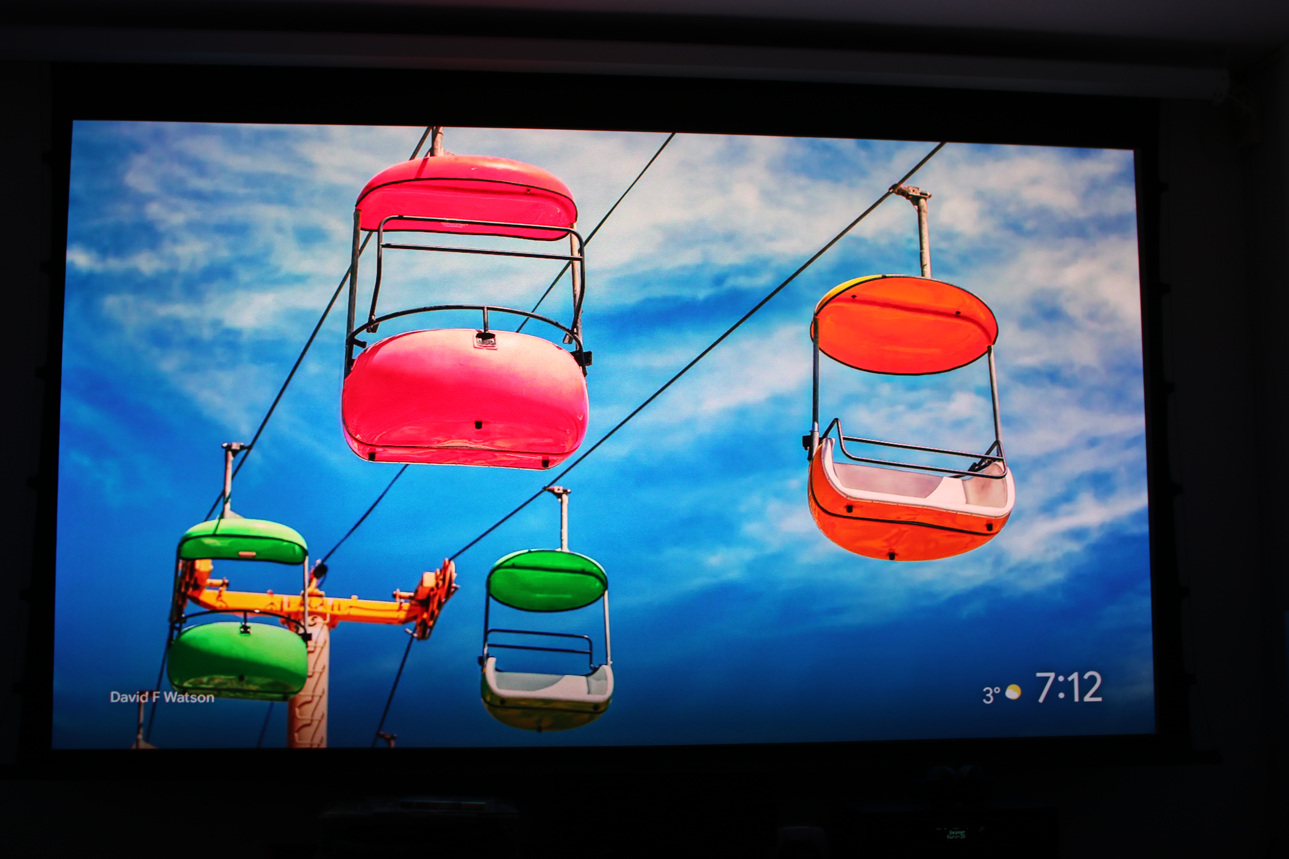

bkb
#710 erstellt: 04. Dez 2025, 21:23
Bin leider kein Fotograf, habe mal den Bildschirmschoner genommen, da ich nicht weiß, ob Filmbidler hier gepostet werden dürfen..
Leider hat auch das Hochladen hier nicht funktioniert, vl. zu groß..
https://www.hh-stpauli.de/img.jpg
Wenn ich das Foto alledings reinzoome, hab ich schon ein paar Pixel, die ich auf der Leinwand nicht sehe, keine Ahnung woran das nun liegt, ich weiß nicht, ob das Bild ausreicht, sowas muss man sich wohl live anschauen..
[Beitrag von bkb am 04. Dez 2025, 21:25 bearbeitet]
Olsen84
#711 erstellt: 04. Dez 2025, 22:05
Also vielen Dank. Aber du hast Recht. Es ist auf dem Bild schwer zu erkennen. Ich würde das gern testen, hab aber die Sorge, mehrmals den Versand zu zahlen, wenn die Leinwand wieder zurück müsste.
Es reizt mich, den Schwarzwert des Pro2 noch etwas zu verbessern.
bkb
#712 erstellt: 04. Dez 2025, 22:09
