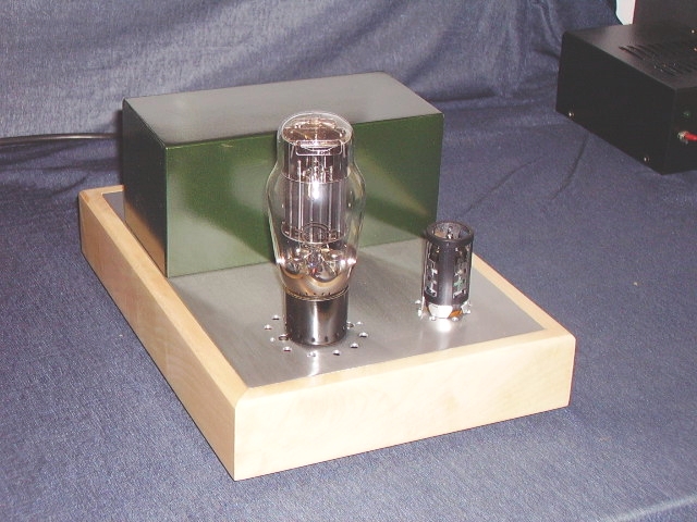

hallo, mein erster verstärker ist fertig gestellt, mit ef86 und el84. er hat, wie von rorenoren empfohlen eine gegenkopplung und keine klangregelung. an den saba 70k war das ganze trotzdem ein wenig matt im unteren frequenzbereich. dann habe ich mal meine selbstgebauten lautsprechen mit visaton AL130 mittenton und RBH12 bändchenhochtöner angestöpselt und alles war richtig gut. die saba hatte ich dann auch gleich verschenkt. auf eine vordere abdeckung habe ich bei dem verstärker verzichtet.mit schwartz eingesprüht und klarlack schnell übergejaucht. irgendwie eine lederartige oberfläche. ist eben ein selbstbau. (kaufen kann ja jeder) ![]() ![]() als nächstes project steht zur auswahl: 807 oder 6L6GC oder 6AS7G. mal sehen. |
rorenoren
Hat sich gelöscht |
#2070
erstellt: 18. Okt 2009, 20:23
Moin, auf jeden Fall ein einzigartiges Design! 807 und 6L6GC sind je nach Schaltungsaufwand im Grunde genauso aufzubauen. Bei der 6AS7G gibt es zwei Probleme. Erstens muss sie ziemlich viel Signal am Gitter haben, damit sie voll ausgesteuert wird, zweitens sind da der hohe Heiz- und Anodenstrom. (also fetter Trafo) Dafür kann man hier problemlos auf eine Gegenkopplung verzichten. Trioden reagieren auf falsche Anpassung nach oben hin (höhere Impedanz) nur mit Leistungsverlust, gewinnen dafür aber Lautsprecherkontrolle/Dämpfungsfaktor. Daher können bei etwas reduziertem Anodenstrom auch hochohmigere Radioübertrager gut funktionieren. (bis ca 7kOhm, "optimal" wären ca 2,5kOm) Die Katodenwiderstände sollten schon min. 10 Watt verkraften können. (ca 820 Ohm, ca 70V fallen darüber ab, bei ca 85mA) Sie werden trotzdem sehr heiss. Die Siebung für die Anodenspannung darf auch gerne etwas kräftiger ausfallen, weil insgesamt gut 160mA Strom fliessen. (Ub ca 250-300V, bleben für Anode-Katode ca. 180-230V) Die max. Anodenverlustleistung sollte nicht überschritten werden. (13W je System) Klanglich gefallen mir die 6AS7G sehr gut, die 5998 gefällt mir aber noch besser. (selbe Schaltung) Ich habe irgendwo noch die Schaltung von "Tube Amps Lienen". Gruss, Jens |
