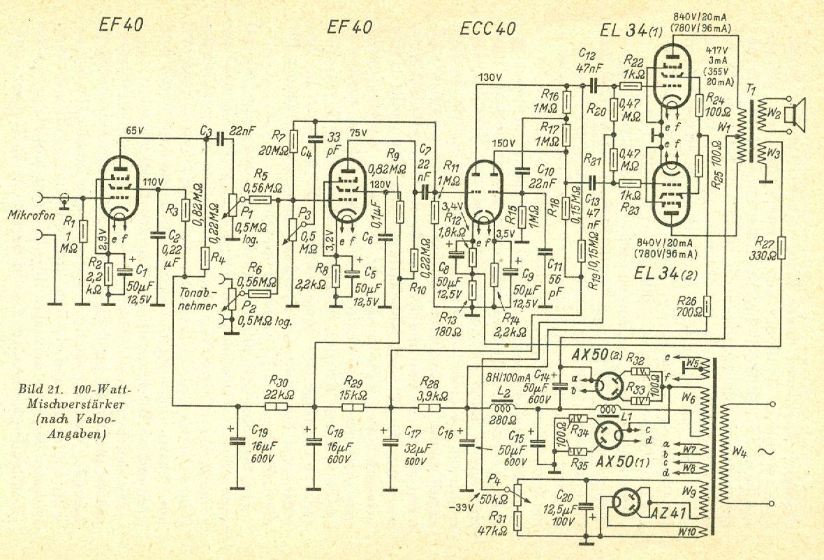

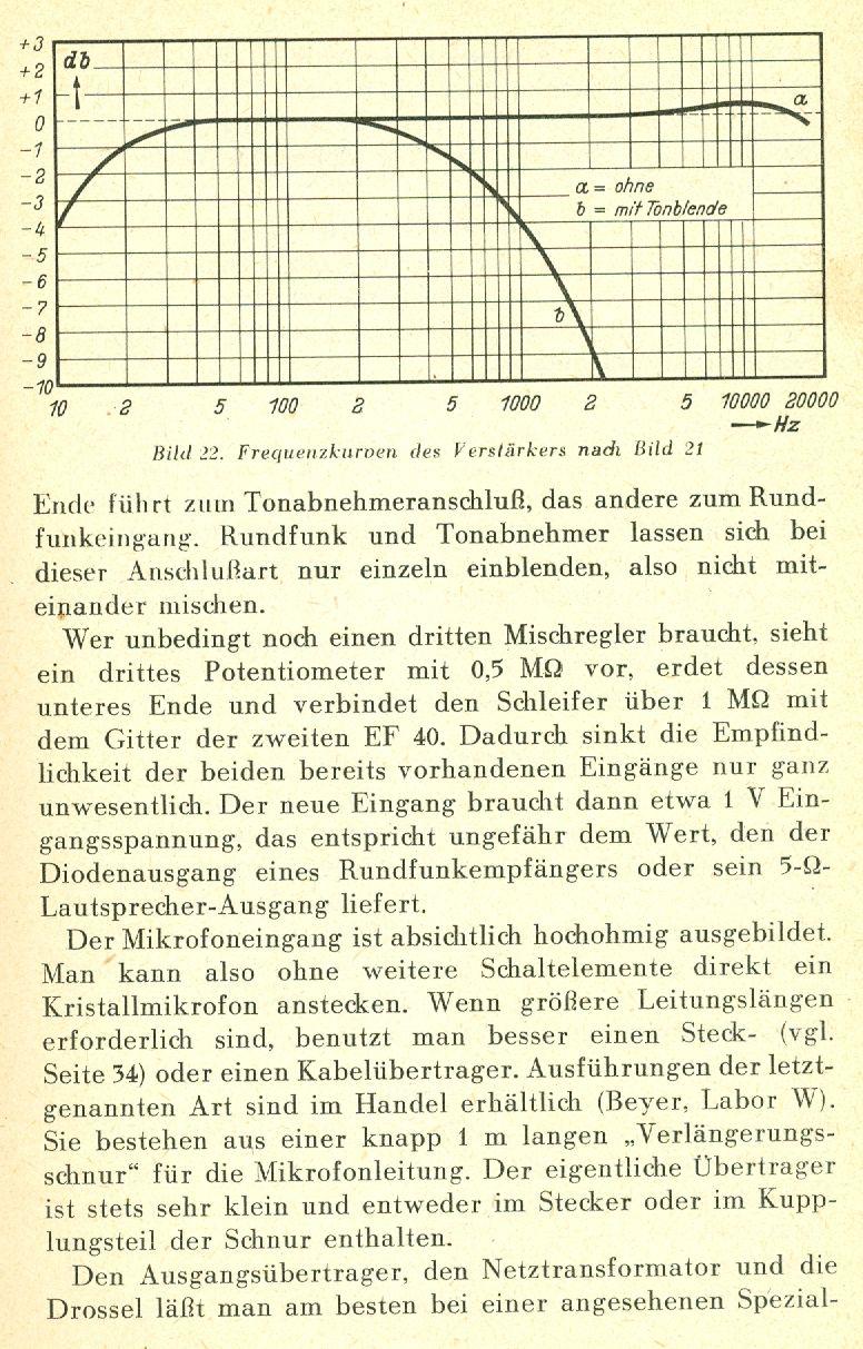

DB
#4175 erstellt: 15. Nov 2013, 18:15

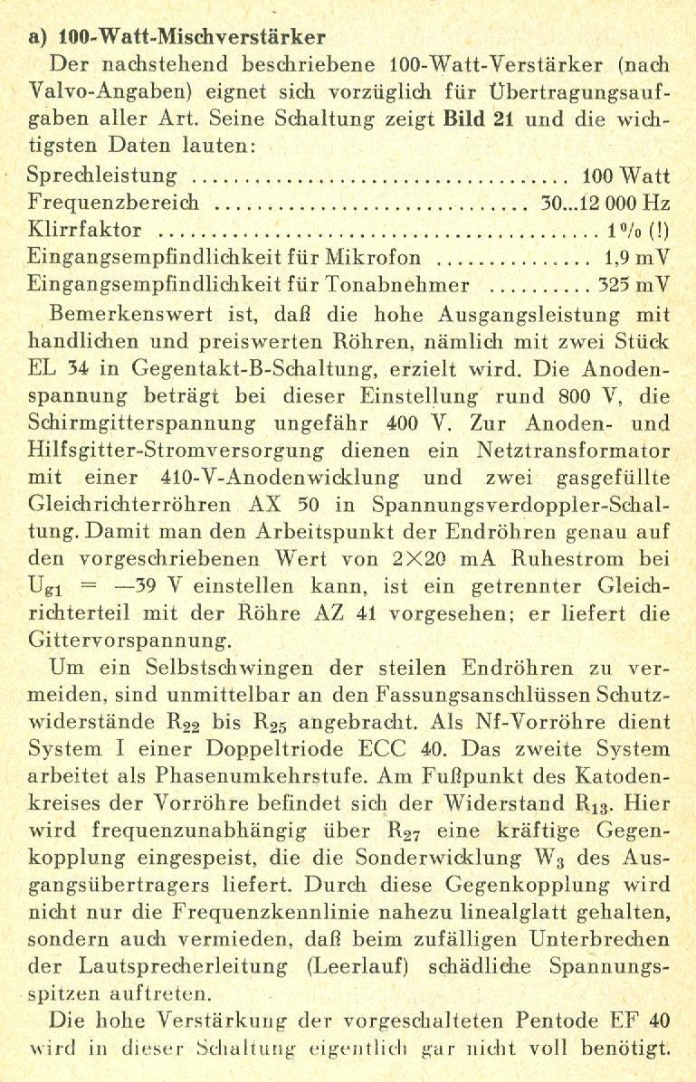

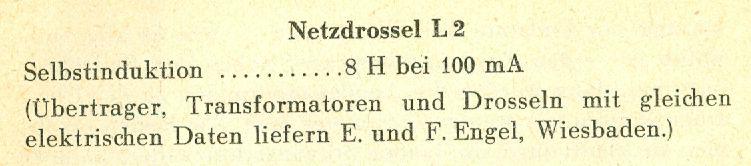

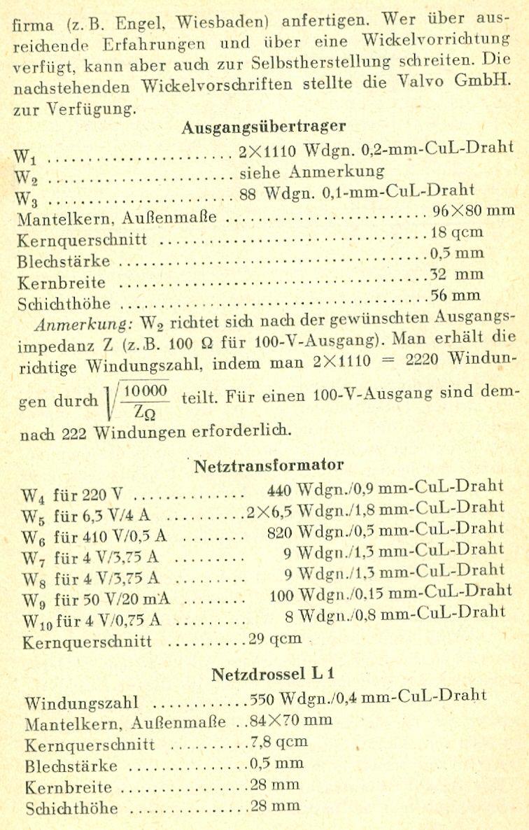

mk0403069 (Beitrag #4171) schrieb:
...das schließt Class-B doch von vorn herein aus...und mit Class-AB wird dass dann wohl auch nicht wirklich HiFi...
AB-Betrieb:
kein Hifi
kein Hifi
kein Hifi
B-Betrieb:
kein Hifi
kein Hifi
Gruß
DB

Ingor
#4177 erstellt: 15. Nov 2013, 19:04
schöne Bilder. Was war das für eine Veranstaltung, Sieht wie eine Veranstaltung für HiFi-Enthusiasten aus.
DB
#4178 erstellt: 15. Nov 2013, 19:16
Hallo Matthias,
mk0403069 (Beitrag #4176) schrieb:
...hätte natürlich noch dazu schreiben müssen, dass sich diese nicht auf B oder AB sondern auf die Realisierung mit eben diesen "Subminiaturröhren" bezieht
das ist natürlich richtig und war bei den Verstärkern auch nicht maßgeblich. Für die angedachten Anwendungen waren Klirrfaktoren von weniger als 5% völlig ausreichend.
MfG
DB

#4194 erstellt: 14. Dez 2013, 00:21
Servus zusammen,
ich hab' jetzt aufgrund der Einscannerei noch einmal a bisserl in den Büchern geschmökert - und ein Beitrag aus dem oben dargestellten "RPB 8" Büchlein "Vielseitige Verstärkergeräte für Tonaufnahme und Wiedergabe" erscheint mir erwähnenswert. Man muß bei der Bewertung berücksichtigen, daß dieses Büchlein bereits 1958(!!) erschienen ist - und ich erlaube mir, diesen Teil hier wiederzugeben, weil er 1:1 auf einer Valvo-Applikation (die ich garantiert auch noch in meinen Beständen finde) - also auch damals schon auf dem Wissen und Schaffen Dritter - beruht. Sollte sich daran jemand (wirklich, nachvollziehbar und berechtigt) begründet stören, dann genügt ein kurzer Hinweis des rechtmäßig Betroffenen selbst und ich entferne die fraglichen Passagen umgehend - die Wiedergabe hier dient einzig und allein der Darstellung des historischen Kontext im Sinne dieses Threads und des (gesellschaftlich höchst wünschenswerten) Wissenserhalts für nachfolgende Generationen (und verfolgt keinerlei wirtschaftliche Interessen):
Eine verfügbare Verstärkerleistung von 100[W] war wohl - trotz üblicherweise vorhandener Hochwirkungsgradlautsprecher - auch 1958 schon ein Anliegen. Dieser Nachfrage trug wohl die nachfolgende - aus einer Valvo-Applikation entlehnte - Passage aus diesem Büchlein Rechnung, wobei für den interessierten Nachempfinder folgende Hinweise vielleicht hilfreich sind:
  • Für die EF40 (eine Röhre mit Rimlock-Sockel) gibt es eine von den technischen Daten her praktisch 1:1 identische Röhre mit Noval-Sockel (und natürlich anderer Pinbelegung): Die EF86. Die Abweichungen der EF86 zur EF40 beziehen sich nur auf die Röhrenkapazitäten (aufgrund des anderen Sockels) sowie der etwas unterschiedlichen absoluten Grenzwerte - beides Dinge, die in den üblichen Audioanwendungen nicht zum Tragen kommen. In der nachfolgenden Schaltung hätte ich persönlich keinerlei Bauchweh, eine EF86 (selbstverständlich mit angepaßter Pinbelegung) anstelle der EF40 bei ansonsten unveränderter Schaltung einzusetzen.
  • Bei der ECC40 liegen die Dinge etwas anders: Da eine Röhre mit Rimlock-Sockel von Haus aus nur 8 "Hax'n" hat, entfällt der bei Noval-Doppeltrioden vorhandene neunte Pin, der entweder für einen Schirm oder für die Mitte des Heizfadens verwendet wurde, ersatzlos. U.a. deswegen ist mir zumindest kein direkter technisch kompatibler Ersatz für die ECC40 (µ = 32, S = 2.9[mA/V], R(i) = 11[kΩ]) bekannt. Die ECC40 mäandert von ihren technischen Daten her irgendwo ganz, ganz grob im Bereich von 6SN7GT, ECC82 etc. umher (wobei ihr "µ" deutlich größer ist als das der genannten Röhren) - um eine Umdimensionierung der Schaltung auf heutzutage stabil erhältliche Doppeltrioden kommt man also nicht herum (was allerdings kein Hexenwerk ist).
  • Die AX50 und die AZ41 ersetzt man heutzutage zweckmäßigerweise durch Siliziumhalbleiter - wobei beim Netztrafo auf der Anodenwicklung ggf. Anpassungen in der Dimensionierung erforderlich werden, da unsere alten "thermionic friends" natürlich deutlich mehr Spannung als Verlustgröße stehen ließen als ihre modernen Geschwister.
In höherauflösend: http://666kb.com/i/ck2nan8kcywlib5z1.jpg
In höherauflösend: http://666kb.com/i/ck2nbdfvhzcmzap6l.jpg
In höherauflösend: http://666kb.com/i/ck2ncrd56o73xmmm5.jpg
In höherauflösend: http://666kb.com/i/ck2ndgz0o9vjn66f1.jpg
In höherauflösend: http://666kb.com/i/ck2ngnhsxsijgrwfx.jpg
In höherauflösend: http://666kb.com/i/ck2nh9tzykuf5yjnh.jpg
Es sei zum Schluß noch der Kommentar erlaubt, daß man die allermeisten Netztrafos, Ausgangsübertrager und Drosseln, die einstmals von der - im Text erwähnten - Firma Engel gefertigt wurden, auch heute noch bei der Nachfolgefirma - der Firma HSGM - erhält: http://www.hsgm.com/hsgm/drossel.htm
Grüße
Herbert

Diesen von Dir vorgestellten 100W-Verstärker mit der Spannungsverdopplung hatte ich 1963 auch im Blick, gab dann aber der TriMode-Schaltung à-la Grundig (s. RPB 97/98) mit 2x EL84 statt 2x EL95 den Vorrang. Stereo war halt mächtig angesagt!
