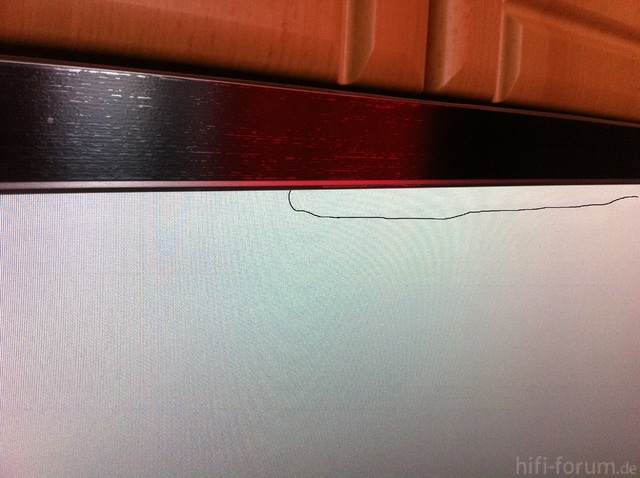

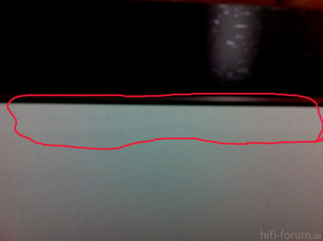

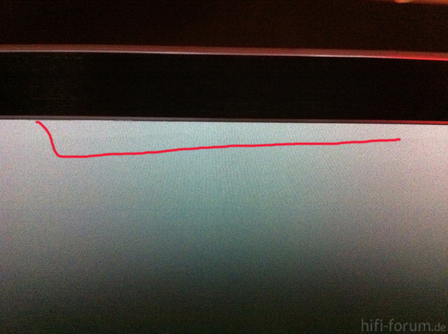

Ich habe jetzt den 42GT30 bei mir stehen und nach dem Anschliessen folgendes Problem:
Im oberen Bildrand(markiert im Bild) finde ich eine Art Verwaschung, die sich wie ein ungleichmässiger Streifen entlang zieht.
Es sieht aus als wie ein fettiger Streifen(allerdings hinter dem Panel).Putzen hat nix genutzt.
Bei rot sieht man es Beispielsweise gar nicht, aber bei allen was mehr in weiss (hellblau/helles grün) reingeht wird es sichtbar.
Das Bild überhaupt ist top/kein grünen Flecken. Nur an der Stelle sehe ich bei hellen Bildern diesen abnormalen Rand oben.
Die Farbe in dem Fleck/Streifen etwas heller.
Ist das normal? Verschwindet das oder soll ich zu MM und reklamieren bzw. Kann ich das überhaupt?
Es tritt an allen Sourcen auf.
Ich hoffe das Bild recht euch um einen Fehler zu sehen.
Ist nur vom Iphone geschossen wurden da meine Digiccam defekt ist.
Man muss ein verdammt gutes Auge haben auf dem Foto, aber man erkennt es vor allem die Experten hier.In Natura ist es richtig auffällig.
Die Streifen weiter unten im Bild welche nicht markiert sind, hat das Iphone so eingefangen und trügen.

#3123 erstellt: 30. Okt 2011, 12:35
Beim 2. Bild ist auf jeden Fall ein Riss/Sprung im Glas vom Panel.

shinyelve
#3125 erstellt: 30. Okt 2011, 13:43
Ist diese schwarze krackelige Linie im TV?
Dachte erst, die wäre eingezeichnet um den Fehelr zu markieren.
Also wenn das der Fehler ist, dann hat das Panel wohl tatsächlich einen Riss oder was ähnliches.
Scheibe gibts ja am GT30 nicht.
Gleich reklamieren!
Gleich reklamieren!
Nee das schwarze krackelige ist eine Markierung.Der Fehler findet sich darin wieder.
Ist wirklich blöd einzufangen mit dem Telefon.
Auf Bild eins ist es besser zu erkennen.
Ich glaube man muss den Monitor etwas dunkler stellen um dies zu erkennen.
Aber es wird wirklich deutlich wenn man einmal den Streifen gefunden hat.
Bitte haltet mich jetzt nicht für einen Fehlerfetischisten der nach dem kleinste Mankio sucht, denmn wer sucht findet immer.
Ich versuch gleich nochmal zu knipssen.
Sieht eher so aus als wäre an dem Panel von Innen mit dem Finger lang getappst und in dem Fleck ist das grau etwas heller.
Voll eckelig.
