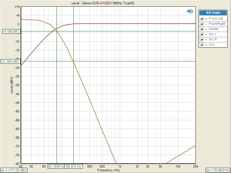

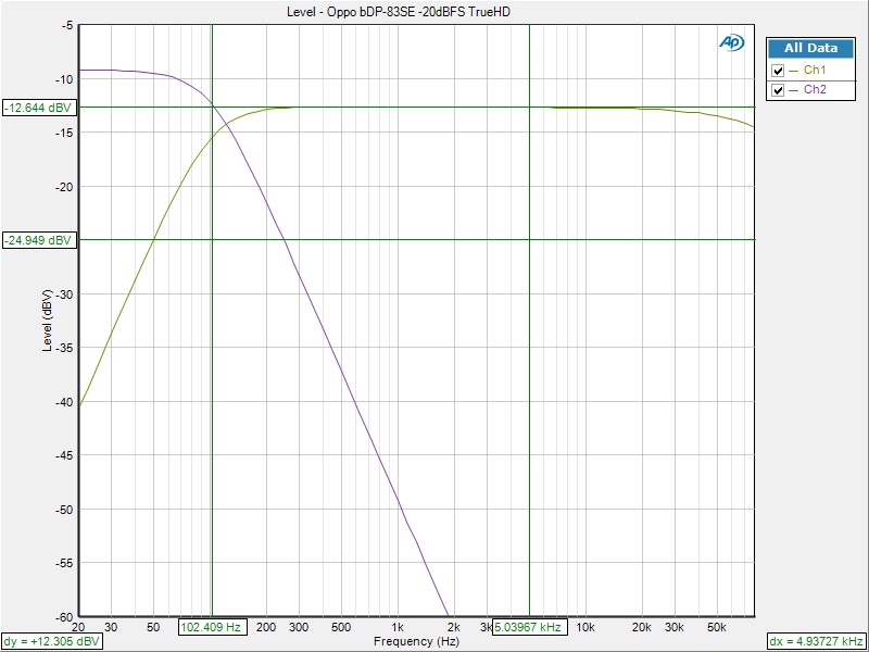

Auch mittelalte AVR/AVC mit HDMI 1.1 werden gut bedient, da der OPpO die HiRes und DSD-Signale in entsprechende PCM-Signale wandelt. Die Auto-Funtion hat sich bei mir bewährt, d.h. normales Dolyby/DTS-Signale werden als Bitstream übertragen, die nicht HDMI1.1 kompatiblen Formate werden als PCM gewandelt. Sehr gut, dass die Bandbreite des PCM-Signals anpassbar ist.
Wegen des sehr schlechten Bassmanagement und den Begrenzungen des Laufzeitmanagements hat aus meiner Sicht der SE - außer infolgenden Fällen - seine Existenzberechtigung verspielt. Vorteile können bestehen, bei
- Nutzung des analogen Stereo-Ausgangs
- Mehrkanal sind nur VollbereichsLS im Einsatz und obere Grenzfrequenz des Sub begrenzt/oder kein Sub
Ich bleibe im konjunktiv, da mir bisher keine AB-Vergleiche bekannt sind.
Übergangsfrequenz des 83SE:link
Übergangsfrequenz, wie sie sein sollte:link
Zum besseren Vergleich habe ich diese mal übereinander gelegt:
Nach den damaligen Tests zum BM würde ich zum normalen 83er raten, da
- dessen Trennfrequenz tiefer als die des SE ist
- Lfe-Kanal geringer verzerrt
Wobei das BM des 83er auch nur als schlecht bewertet werden kann.
Quelle, Interessant auch die Setup-Hinweise vom 11.02.).
Es kann sich natürlich auch geändert haben, daher die Frage, ob neuere Tests bekannt sind und das BM-Problem gefixt wurde?
Boot
Wu
#3770 erstellt: 24. Jul 2010, 21:31
Am besten fährt man da mit "Fullrange"-Lautsprechern. Ansonsten müsste man welche suchen, bei denen die Übergangsfrequenz zum Oppe(SE) passt, was gar nicht so einfach ist - für anständige Stand- und Kompaktboxen ist die Trennfrequenz zu hoch, für "Brüllwürfel" zu niedrig.
Wobei hoffentlich niemand meint, mit "Brüllwürfeln" einen Unterschied zwischen dem SE und dem Standardgerät heraushören zu wollen oder zwischen CD und SACD.
Wenn es wenigstens die THX-gemäßen 80Hz wären, dann würde man am ehesten was Passendes finden, wenn es unbedingt kleinere Boxen sein müssen.
