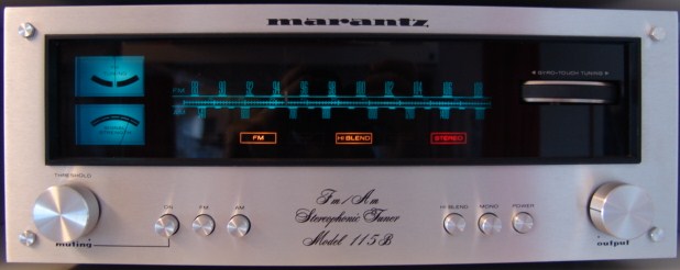

Heute Vormittag hat jemand einen Marantz 115B (meinen Lieblings-Tuner ) bei mir abgeholt. Ich hatte den Tuner zuvor in meiner Sammlung intergriert, wo er an einem 75Ohm-Antennenkabel hing und astreinen Empfang hatte. Bei der heutigen Abholung habe ich den Tuner testweise mit einer einfachen Wurfantenne nochmals vorgeführt und selbst hiermit wurden zahlreiche Sender mit weitem Ausschlag der Signalstärkeanzeige empfangen.![]() Nun ruft mich der neue Besitzer eben ganz enttäuscht an, dass er mit dem Gerät kaum Empfang hat. Er hat es über den 75Ohm-Anschluss mit der Antennensteckdose seiner Mietwohnung in einem Mehrfamilien-Wohnhaus angeschlossen, wo er nach seinen Angaben mit einem normalen Digitaltuner guten Empfang hätte. Ich habe ihm Empfohlen, ein abisoliertes Antennenkabel an der 75Ohm-Klemme des 115B anzuschließen, da er partout keine 300Ohm-Antenne anschließen möchte. Leider ist sein Empfang anscheinend nicht so gut, wie bei mir. Da ich mir von hier aus keine Ferndiagnose über die örtlichen Empfangsverhältnisse oder die Anschlussprobleme erlauben kann, habe ich die Hoffnung, dass hier vielleicht ein Tuner-Spezi mitliest, der eine Idee für den bestmöglichen Empfang mit dem 115B an der Antennendose einer Gemeinschaftsantenne hat. |

Moin, 300 Ohm Anschluss geht am 75 Ohm Kabel nur mit Balun. Und es waere interessant, zu erfahren, _was_ genau am Empfang schlecht ist, was ist es fuer eine Antennenanlage oder Kabelanschluss? Hat er das Antennenkabel ueberhaupt korrekt angeschlossen? Oder vielleicht einen Kurzschluss mit einem Draehtschen vom Schirmgeflecht? 73 Peter |

Danke für den Tipp! Wie bei Marantz üblich, ist zwar für die Seele des Kabels eine Steckverbindung vorhanden, eine spezielle Klemmschraube für das Abschirmungsgeflecht (wie z.B.bei Technics-Tunern üblich) jedoch nicht. Zwar befindet sich an der Rückseite eine Erdungsschraube, diese ist aber nicht in der Nähe der Antennenverbindungen. Reicht es aus, die Seele allein an der Klemmverbindung anzuschließen?

Moin, nein. Das Schirmgeflecht muss in der Naehe der 75 Ohm Anschlusshraube an Masse gelegt werden. Hier raecht sich, dass die US- und Japangeraete erst sehr spaet standardisierte Steckverbindungen fuer den Antennenanschlus hatten. Schade, dass man jetzt nicht mehr so einfach an ein Bild der Antennenanschluesse kommen kann... 73 Peter |

Üblicherweise finden sich an den alten Marantzen 4 Federklemmen, bezeichnet: AM - G - 75 Ohm - 300 Ohm. Das Koaxial (Antennen) Kabel so anschliesen: Seele (Innenleiter) an die 75 Ohm Klemme. Die Abschirmung des Kabels an Klemme 'G' (Ground=Masse) Gruß, Helmut |
