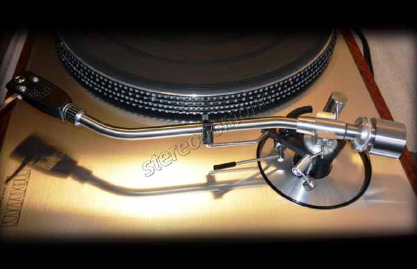

Bzgl. Anti-Skating: Wie stellt man es richtig ein? Habe es in dieser Form noch an keinem Dreher gesehen. Siehe Link:
http://2.bp.blogspot...2BPD-282%2Bcblog.jpg
Bei mir ist das Gewicht auf dem oberen Halter draufgeschraubt. Also auf dem der am Tonarm ist. Ist dann wohl falsch!? Aber an welcher Position soll es sein? Es gibt überhaupt keine Markierungen. Soll man das nach Gehör einstellen? So gut ist meins leider nicht.

Sieht absolut korrekt aus.
Hier mal ein Ausschnitt aus dem Prospektfoto zum PD-282:
Unbenannt
Und hier zwei Bilder des nahezu identischen AS-Aufbaus bei einem Superscope TT-5, den ich mal hatte:
superscope_a
superscope_b
Nomalerweise sollte das kleine Gewicht auf der Achse verschiebbar sein - je höher die Auflagekraft, desto weiter nach hinten muss es geschoben werden, damit die AS-Kraft auch entsprechend größer wird.

Ja auf dem Bild ist es korrekt, ich meinte, dass es bei meinem falsch war.
Danke das hilft mir schon viel weiter, obwohl wenn ich jetzt so drüber nachdenke total logisch ist.
Welche Funktion hat dann eigentlich das Gewicht auf der linken Seite? Muss es dann wahrscheinlich an der gleichen Stelle sitzen wie das AS-Gewicht rechts, oder?

Das linke Gewicht wird die sog. Lateralbalance sein.
Einstellung wie folgt:
Tonarm ausbalancieren, Antiscating auf NULL.
Den Plattenspieler hinten anheben und ca. 10 Grad kippen.
Drängt der Tonarm dann nach links, muß das Gewicht nach links und umgekehrt. Dies solange probieren, bis der Arm beim Kippen des Drehers in seiner Position bleibt.
Ich hoffe, es war verständlich
