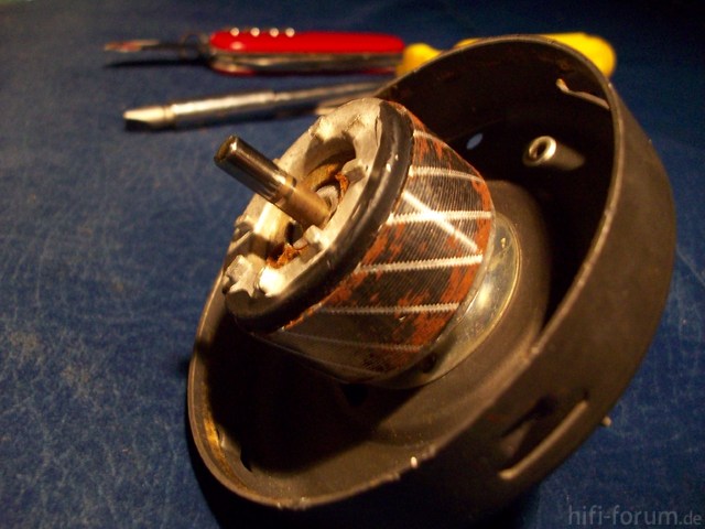

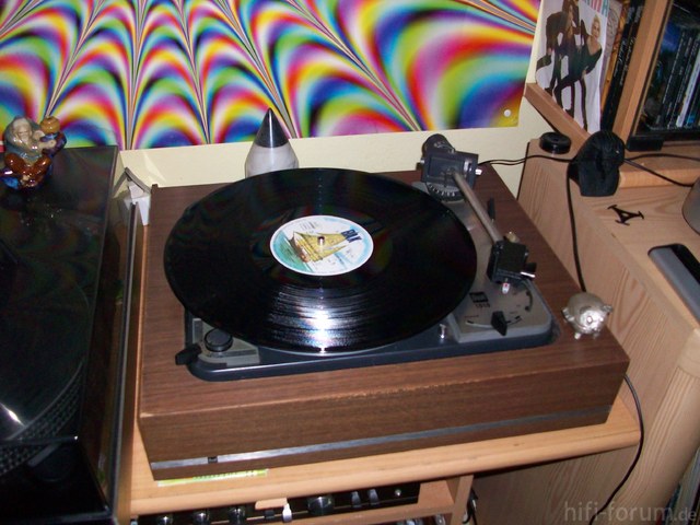

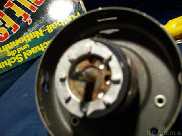

Hallo zusammen, hatte bei meinem 1019 oben genanntes Problem. Nach etwas Recherche habe ich beschlossen, den Motor zu öffnen. Was mich da erwartete spottet jeder Beschreibung, deswegen hier ein paar Bilder: ![]() ![]() ![]() Ich hoffe man kann das Desaster einigermaßen erkennen, der Anker und sein Gegenstück waren ziemlich verrostet, außerdem war er furztrocken. Ich denke hätte ich noch länger gewartet, wäre es zum Totalschaden gekommen. Dafür kommen aus meiner Sicht 2 Möglichkeiten in Betracht. Entweder ist das Öl mit der Zeit verdunstet und hat sich da niedergeschlagen. Oder Es handelt sich um einen Standschaden, der Zustand des restlichen Drehers ließ darauf schließen. Jedenfalls habe ich mit sehr feinem Schleifpapier alles wieder schön blank bekommen. Dann noch einen Tropfen Nähmaschinenöl in die untere Führungsplatte (?), oder wie man das nennt. Alles wieder schön zusammen gebaut, optisch noch ein bißchen verschönert, jetzt läuft er absolut ruhig und ist eine echte Freude. Ich schreibe diesen Thread um euch zu ermutigen. Wartet nicht zu lang, wenn bei euch ein ähnliches Problem auftritt! Hier noch ein Bild nach der Überholung: ![]() Es handelt sich um ein Modell von 1967!! zum Viele Grüße und lasst was hören, wenn euch der Thread geholfen haben sollte |
