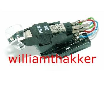

Hallo Allerseits, kann mit 1x Foto dienen: ![]() Schaut (für mich) ganz normal aus. Ich kann aber auch mal fragen. BTW OM40-Preise: Habe nicht lange gesucht, nur z.B. kurz bei Amazonien http://www.amazon.de/dp/B0052LABEM/ http://www.amazon.de/dp/B005MXBL5S/Der Händler wird (auch hier im Forum) oft empfohlen. [Beitrag von GG71 am 06. Feb 2013, 00:22 bearbeitet] |

Da hat jemand die beiden Schraublöcher ans System drangeklebt. Original ist das auf keinen Fall. Hier noch einmal ein Bild: ![]() Ist zwar das 55, aber die Systeme sind alle optisch identisch. Grüße Roman |

Doch, denn das System gab es so nie. Das "TKS" in der Systembezeichnung besagt, das es eine TKS-Systembefestigung hat. Systeme mit 1/2"-Befestigung haben kein TKS in der Bezeichnung! Und die gabs bei Dual erst ab 1983. Da gabs die TKS-Systeme aber gar nicht mehr. Grüße Roman |
