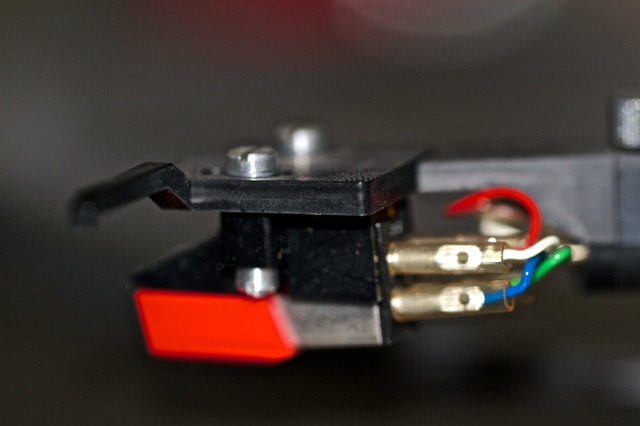

Ich habe übrigens gerade den alten Uher zum Laufen gebracht. Ist übrigens
ein Halbautomat. Nur Tonarm eingestellt. Schablonen habe ich keine.
Und das hört sich gar nicht mal so schlecht an. Ok, da fehlen noch ein paar
Rilleninformationen, ist sicher nur ein billiger Arm und System. Keine Ahnung was.
Das System ist rot und hat vorne so eine Dreieck drauf. Hat jemand eine Idee was
das sein könnte?
Auf jeden Fall macht dieser Anfang Lust auf mehr
Nenne uns doch den genauen Typ und zeige uns ein Bild. A+O für guten Klang ist aber eine korrekte Auf- und Einstellung des Drehers und seiner Komponenten.
VG Twin

"der alte Uher" - ist es ein Uher PS-950 oder PS-926, jedenfalls je mit dem roten Tonabnehmer-Nadeleinschub des Audio-Technica AT-3400, vermutlich, wie auf den Bildern?: http://www.bing.com/...+AT+3400&FORM=HDRSC2
Freundlich
Albus
[Beitrag von Albus am 18. Aug 2014, 17:57 bearbeitet]

Albus (Beitrag #65) schrieb:
Tag,
"der alte Uher" - ist es ein Uher PS-950 mit dem roten Tonabnehmer-Nadeleinschub des Audio-Technica AT-3400, vermutlich, wie auf den Bildern?: http://www.bing.com/...+AT+3400&FORM=HDRSC2
Freundlich
Albus
Das ist doch ein recht hübscher brauchbarer Dreher. Dazu z.B. ein AT 440 MLa und alles schön/richtig auf- und einstellen, dann sollte doch gutes Plattenhören kein Problem sein, wenn Lautsprecher, Lautsprecheraufstellung, Raum/Raumakustik und Hörplatz mitspielen.
Beim Tonabnehmer bleibt dann auch noch etwas Platz nach oben, um sich in einem Jahr vielleicht etwas zu verbessern.
[Beitrag von Tywin am 18. Aug 2014, 18:03 bearbeitet]

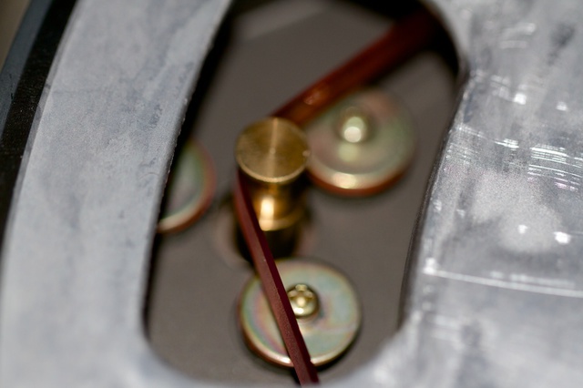

Also ich muss sagen, dass ich irgendwie begeistert bin,
dass ein Plattenspieler der Jahrelang verstaubt in der Ecke stand
so schnell wieder was von sich gibt. Und das gar nicht mal so übel.
Ich habe mal den Titel des Threads leicht abgeändert
und ein paar Fotos gemacht. Vielleicht könnt Ihr ja feststellen um welchen
Dreher, Arm und System es sich hierbei handelt (Uher hat ja so was nie gebaut)
Und wie Euere Einschätzung von der Qualität in Bezug auf die besten
(optisch intergrierbaren) tatsächlich auch kaufbaren Vintage-Dreher ist.
UherUherUherUherUherUher
Übrigens funktioniert alles einwandfrei. Armjustage, Drehzahl, Stroboskopeinstellung, automatische Rückholung

bei deinem im Beitrag #71 gezeigten Gerät finde ich den Riemenantrieb und den Tonarm nicht so praktisch wie bei dem o.g. Uher PS-950. Das ist nicht unbedingt ein Gerät welches ich selber nutzen oder empfehlen würde, schon weil mir die Optik nicht so gut gefällt.
Aber Du kannst vielleicht auch so erkennen, was auch mit einfachen - schon brauchbaren - Geräten möglich ist.
Das was teurere/aufwändigere Geräte "klanglich" mehr zustande bekommen, wird mit zunehmendem finanziellen Aufwand immer weniger. Soweit, bis es nur noch um Optik, Image, Psychoakustik und ggf. Selbstdarstellung geht.
Ich würde mir einen LP12 oder den genannten Luxman nur wegen der Optik und dem Image kaufen und nicht weil ich erwarten würde, dass ein solches Gerät für einen besseren Klang sorgt, als es z.B. mit meinen vorhandenen Geräten möglich ist.
VG Tywin

Danke für Euere Hinweise bezgl. des Uher. Es ist wohl tatsächlich ein 926,
den wer immer auch hersgestellt hat und das billige Audiotechnika.
Zusammen also rund 100€. MmmmH das gibt mir schon zu denken.
