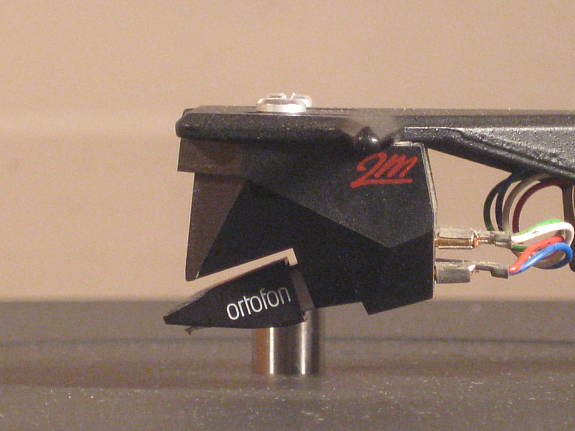

Hallo Andreas! Wenn das 2M Black an den Arm passen würde, wäre meine Suche vorbei. Das System durfte ich schon hören und war begeistert. Aber die Nadelnachgiebigkeit ist bestimmt auch zu hoch. Vielleicht hat es ja hier jemand mal ausprobiert und schreibt noch was dazu. Viele Grüße Philip |
MAG63
Stammgast |
#9
erstellt: 23. Nov 2016, 00:28
Das 2M Black sollte im TP90 gut Laufen, es läuft bei mir im Arm des Yamaha YP-D8 mit eff. Masse von 17g hervorragend. Es ist für mich eins der besten MM Systeme und klanglich sehr gut. Einen direkten Vergleich zum Quintet habe ich leider nicht hören können. Das HMC 30 spielt mMn. aber im Vergleich eine Ecke feiner auf. |

Es passt ans Headshell, siehst du hier, hat nur eine andere Nadel drauf.Klar hört sich ein System bei einer Vorführung anders an als an deiner eigenen Kette, aber du weist in welche Richtung es geht. |
wendy-t
Hat sich gelöscht |
#37
erstellt: 24. Nov 2016, 01:59
Okay, das ist der Beweis! Das 2M Black ist auf jeden Fall oben auf meiner Liste mit dabei. Ich brüte da noch ein paar Tage drüber, dann hoffe ich, die richtige Entscheidung zu treffen. Viele Grüße Philip |
