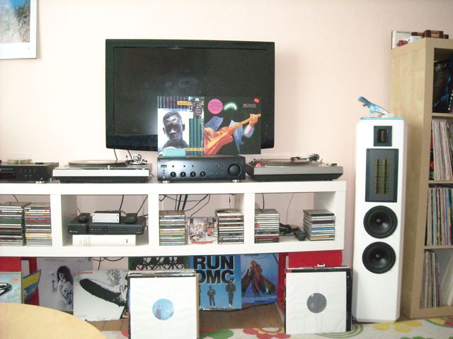

#23 erstellt: 04. Mai 2017, 10:09
Moin Klaus,
kölsche_jung (Beitrag #22) schrieb:
... deinen Vorschlag verstehe ich noch nicht mal inhaltlich ...
ich auch nicht
nee, Spaß beiseite: idR ist es so, dass ich eine Idee habe und sie dann umsetze, um zu sehen ob sie was taugt.
Ich würde das nicht vorschlagen, wenn ich nicht wüsste, dass es funktioniert (s.u.).
Nun aber: warum ?
Das musste ich mir auch erst mal selbst klar machen (also die Theorie zur Praxis finden).
Was Du auf dem Foto nicht siehst: es sind erstens 3 Kasten und 2. die sind unterlegt mit Luftpolsterfolie (!).
Wesentlich ist es zu verstehen: was macht der Dielenboden eigentlich, wenn ich durch´s Zimmer gehe ?
Die Dielenbretter biegen sich durch.
Dort, wo dein Gewicht ist nach unten, am anderen Ende nach oben.
Wenn da das Regal steht, hebt es das Regal an (je nach Gewicht mehr oder weniger).
Und genau diese Bewegung wird ausgeglichen (nicht vermieden!, s.o.) da ein Kasten auf min. 3 Dielenbrettern steht.
Das ist der Trick dabei.
Wie du hier:
Dielen
sehen kannst, steht da links der SL 1600 MKII ein SubchassisDreher u. rechts ein SL 1400 der Panzer ohne Subchassis
weder auf dem 16er noch auf dem 14er springt die Nadel, auch nicht bei kräftigem Gehen
ps
kleine Anmerkung: bei einem Dual 1226 springt die Nadel, da ist nichts zu machen
einfach mies konstruiert ! (das Subchassis steht auf den Stahlfedern = Käse)
