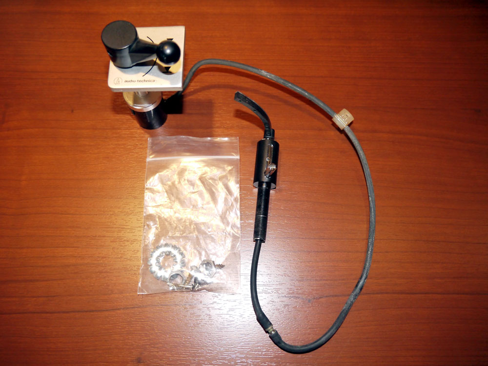

Hi , ich wollte den Tonarmlift wieder in Betrieb nehmen. Unten drunter war ein Schlauch def. Ersatzschlauch und Steckverbinder sind vorhanden . Service Manual nicht. Wie fülle ich nun das Öl nach ?Es handelt sich um dieses Model . Foto : http://www.445nm.com/Lift.jpgLäuft mit Micro Seiki BL-51 und Hadcock GH228 Arm viele Grüße Rainer |

Gelöst . Der Lift bekommt kein Öl . Steht auf der Verkaufsverpackung Pneumatik Rechts oben am Lift Schrauben lösen . Dann läst sich der Hubzylinder nach oben rausziehen. Komplet neuen Schlauch verlegt . löppt Rainer |
