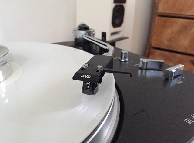

#66 erstellt: 11. Feb 2018, 20:55
die shibata 133 dollar bei jico. nett.
du bist vllt. schon weiter im thema als ich. wie sieht es denn so aus mit dem ranking bei den generatoren? das z1 und das z4 scheinen
ja die verbreitetsten zu sein... und bzgl. der nadeleinschübe kompatibel.
der unterschied zwischen der runden jico, die drin war beim z1 und der elliptischen, die du bei thakker geordert hat... war wohl ordentlich. ich meine ein fettes grinsen gelesen zu haben...
der generator / dreher ist dieser:
jvc 001
jvc 002

#67 erstellt: 11. Feb 2018, 21:05
Hui,
dein Dreher ist aber schön!
Zum JVC Z-1S, eigentlich ist das ja ein Z-1. Wie schon erwähnt ist der letzte Buchstabe die Kennung für den Nadelschliff.
Das Z-1 hatte original einen Einschub mit Shibata-Schliff.
Mein Ranking ist einfach:
1. Z-1 mit Ellipse
2. Z-4 mit Ellipse
3. Z-1 mit sphärischer Nadel
4. Z-4 mit sphärischer Nadel
Man muss aber sehr wohl erwähnen, das keine obenstehende Kombination "schlecht" klingt!
Und für das Budget,von ein paar Euros erst recht.
[Beitrag von guenti_r am 11. Feb 2018, 21:09 bearbeitet]

#68 erstellt: 11. Feb 2018, 21:21
ja, ist ein hübsches kerlchen, wunderbar schlicht, und mich machen die knebel an ;))
ich bin sauneugierig, wie das ganze hier abrockt. der dreher hat wohl noch die originalbestückung, das
müsste deinen worten zufolge dann ja eine shibata sein. kann ich mir nicht vorstellen. bei einem einstiegsdreher,
solides hausmannskost...
aber... du hast wohl recht. vinylengine sagt:
The JVC Z1 uses a similar construction to the more expensive X1 but has a slightly reduced frequency response and higher output.
It features a Shibata stylus mounted on a super lightweight beryllium cantilever with one-point suspension.
Type: moving magnet
Stylus: Shibata with DT-Z1 0.15mm square diamond tip
Output: more than 4.0mV
Channel balance: less than 2.0dB
Channel separation: more than 25dB
Impedance: 2.4 kohms
DC resistance: 510 ohms
Load: 47 to 100 kohms
Tracking force: 1.7g
Frequency response: 10 to 50,000Hz
Weight: 5.5g
jetzt bin ich noch eine ecke ungeduldiger... und die zwei auf ibäh, die omega hier einige posts zuvor verlinkt hat, werden wieder sehr interessant...

#69 erstellt: 11. Feb 2018, 21:25
STOP!
Das Z-1 hat original einen Einschub mit Shibata-Schliff, wie von dir eben erwähnt bei Vinyl-Engine.
Das Z-1S hat einen sphärischen Einschub!
Nicht verwechseln
Aaaaber: Man kann einem Z-1S einen Shibata-Einschub um 133.- Eur verpassen, dann wird das JVC ein Z-1
Es gab auchmal ein Z-1E, das hatte dann eine Ellipse dran.
Zur Entwirrung, hier die Rang- und Namensliste:
Z-1 -> Shibata
Z-1E -> Ellipse
Z-1S -> Sphärisch
