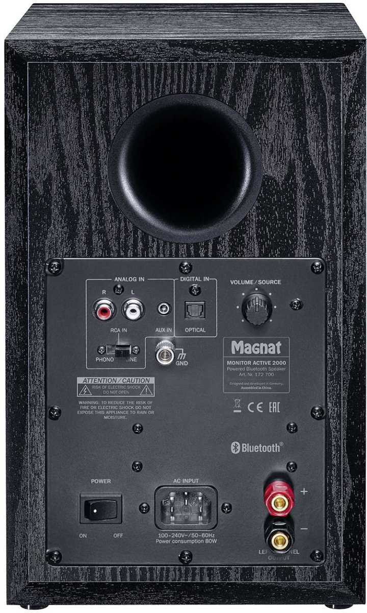

Hi Yamahonkyo,
Da ich noch keine PNs schreiben kann, muss ich leider diesen alten Thread nochmal hervorholen.
Als blutiger Anfänger ist der TechniSat 200 auch dank deines Berichtes eine Option für mich.
Mein Start set up sieht so aus dass ich den Dreher an meine aktiven Magnat Monitor 2000 anschließen möchte. Die haben einen Phono-Eingang wodurch theoretisch ja kein Vorverstärker am Plattenspieler nötig ist.
Jetzt hat der TechniSat ja dein Problem dass sich der Pre Amp nicht wirklich abschalten lässt.
Würde das dann Probleme geben bzw. den Dreher komplett disqualifizieren für mich? Weil einen anderen Anschluss als einen Phono, Aux oder Optical haben die Lautsprecher nicht und soweit ich weiss kann ich den Pre Amp der Lautsprecher auch nicht manuell ausschalten.
Danke dir

#47 erstellt: 28. Dez 2022, 12:56
Wenn ich das hier richtig interpretiere, kannst Du dein Eingang am Magnat von Phono auf Line umschalten. Also solltest Du den PS mit eingeschaltetem Pre an den Cincheingang mit dem Schalter auf "Line" anschließen können.

#48 erstellt: 30. Dez 2022, 16:58
Genauso ist es.
Der RCA IN der Magnat Monitor 2000 lässt sich von Phono auf Line umschalten.
Alternativ kannst den Plattenspieler aber auch mit einem Cinch auf Klinke Adapter an AUX IN anschließen.
Gruß Roland
