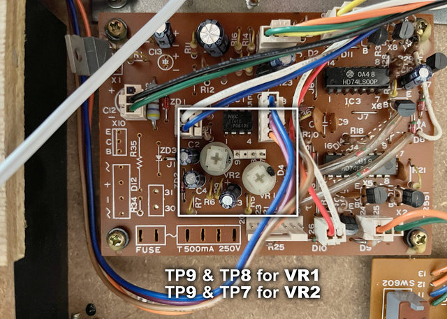

Moinsen, ich hab hier einen Universum F2002 der ein recht merkwürdiges Einschaltverhalten zeigt: Die Tonarmmechanik fängt an zu arbeiten / er führt immer einen Stop-Vorgang aus ... unnötigerweise, denn der Tonarm ist ja in Anfangsstellung (in der Halterung). Danach kommt die Tonarmmechanik/-elektronik zur Ruhe, schaltet aus. Die Automatik funktioniert dann und ansonsten einwandfrei. Mir ist die Technik des Maschinchens schon von der Metz-Marke bekannt. Ich weiß sehr genau, dass der Metz dieses Verhalten nicht zeigt. Mechanisch ist nichts Ungewöhnliches beim Universum zu erkennen - da klemmt nichts oder steht in irgendeiner Fehlstellung. Alles top. Ich würde jetzt auf ein elektronisches Problem tippen. Vielleicht ein Kondensator altersschwach ... kennt jemand dieses Verhalten und weiß Rat? Vielleicht ist es auch ein generelles Problem (mancher OEM-Geräte von Micro Seiki) und nicht ungewöhnlich? [Beitrag von Eran_Dax_Lonker am 21. Aug 2023, 16:41 bearbeitet] |

Mein Siemens RW666 hebt beim Einschalten auch den Tonarmlänge an und senkt ihn wieder auf der Ablage ab. Dies ist nach Angaben des Händlers, bei dem ich das Gerät gekauft habe normal. Der Universum scheint dem Siemens im Aufbau ähnlich zu sein. |

Moin Moin Dieses Problem hatte ich auch an einem Siemens RW666. Ich habe den Fehler nicht gefunden und das Teil einem gutem Freund vermacht der ihn trotz des Problems haben wollte. Nachdem sich mein Kumpel das Service manual runtergeladen hatte,war der Fehler innerhalb von 10 min gefunden. Irgendeine Spannung an der Abschalteinrichtung nach Plattenende hat nicht gestimmt,nach dem mit dem passenden Trimmer die richtige Spannung zu messen war,funktionierte der wieder. Steffen |

Danke für den guten Tipp. Stimmt, im RW666 Service-Manual ist von justierbaren Spannungen der Photo-Diode die Rede. Kann natürlich der Grund sein, dass die Logik-Schaltung beim Anschalten hier den Tonarm nicht in Null-Stellung vermutet. Dann werde ich wohl nochmal reinschauen ... auch wenn der F2002 technisch ja nicht 100% identisch mit dem RW666 ist. |

So, noch mal ins "Uhrwerk" geschaut. Die Tonarmsteuerungsplatine des F2002 ist leider mit jener des RW666 nicht identisch / augenscheinlich nicht mal ähnlich. Das Service-Handbuch des Siemens hilft leider nicht weiter ... [Beitrag von Eran_Dax_Lonker am 03. Okt 2023, 15:10 bearbeitet] |

Nachdem ich nun doch noch mal auf die Suche nach weiteren Service-Manuals (bauähnlicher Mikro Seiki resp. CEC's) gegangen bin und die Kiste abermals aufgeschraubt habe ... konnte ich das Problem lösen. Der Hinweis von @stephan1892 über den RW666 war absolut goldrichtig: Die Verselbstständigung beim Einschalten und ggf. auch einfach so, hat mit Spannung in der Optoelektronik zu tun. Es musste in meinem Fall nur ein winziger Schatten auf den Sensor fallen und schon gings los ... Bewegungen mit der Hand in der Nähe der Fotodiode haben gereicht. Da wunderte es vlt. auch nicht, wenn beim Einschalten, ergo "wenn die Ströme erstmals fließen", die Tonarmsteuerung ausgelöst wird. Die Justierung der Werte ist in diversen Service-Manuals beschrieben, z.B. beim RW666, aber auch beim Mecasound 4963 oder beim Telefunken CS20. Die Einstellwerte sind meist ähnlich (siehe Screenshots unten). Leider sind alle Tonarmsteuerplatinen (im Gegensatz zur Motorsteuerplatine) immer unterschiedlich. Das hat z.T. damit zu tun, dass diese Platinen an das jeweilige Bedienteil/an die unterschiedlichen Gehäuse angepasst sind (Schalter mal hier, mal da). Bei allen Tonarmsteuerplatinen finden sich aber immer Testpunkte für Spannungen und zwei Potis. Diese sind leider immer unterschiedlich benannt oder beziffert. Ohne Service-Manual half beim F2002 also nur vorsichtiges probieren und das Ergebnis ist im Bild zu lesen Eingestellt habe ich 0,2V (VR1) 0,8V (VR2) wie beim Metz Mecasound 4963 (weil ich hier auch identische Schaltkreise ausmachen konnte). Nach mehrmaligen Prüfungen fiel auf, dass VR1 immer mal wieder abweichende Werte hatte. Womöglich ist hier auch irgendein Kondensator nicht mehr ganz taufrisch ... auf jeden Fall wichen die Werte von VR1 & 2 Anfangs grundsätzlich um jeweils 0,2 - 0,3V ab. Die Verselbstständigung des Tonarms bei Power ON tritt nun nicht mehr auf - die Endabschaltung funktioniert weiterhin wunderbar. ![]() Angaben aus anderen Service-Manuals: ![]() ![]() ![]() BTW Und wer Ersatzlampen für den Start/Repeat-Taster sucht: Es sollten 14V 80mA Pilotlampen passen ... jedenfalls haben die, die ich für das Yamaha TC-800 Deck noch da hatte, sehr gut gepasst (Leuchtstärke). [Beitrag von Eran_Dax_Lonker am 28. Okt 2023, 12:12 bearbeitet] |

Gut zu wissen, dann kann ich den Abgleich an meinem RW666 auch mal machen, die Spannungswerte sind gem. Manual ähnlich (0,15V, 0 75V). Glückwunsch zur Reparatur und danke fürs Mitteilen. |

Zugeben muss ich aber dennoch, dass die Verselbstständigung nicht ganz behoben ist. Zwar bleibt beim Einschalten nun immer alles ruhig, aber wenn ich manchmal eine Platte vom Teller nehme oder eine auf den Teller lege, dann geht die Tonarmsteuerung einfach so los. Das war auch schon vor der Justage heute so ... Ich habe aber die dumme Ahnung, dass es mit statischer Aufladung zu tun haben könnte. Ich habe vorhin eine frisch abgespielte Platte vom Teller genommen und dann wieder auf den Teller legen wollen - schon beim darüber halten, ohne Tellerberührung, gings los. Vielleicht ein Erdungsproblem? [Beitrag von Eran_Dax_Lonker am 28. Okt 2023, 18:41 bearbeitet] |
