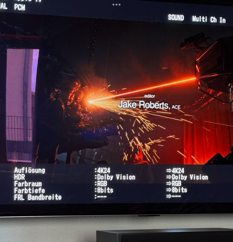

Eine Frage zu Dolby Vision, Xbox Series X und Denon X3800H.
Gibt’s da Probleme?
Ich hab den Denon am Sony Bravia 9 über HDMI 3 (optimiertes Format)
Aber er zeigt mit über die Xbox keine Dolby Vision an. Wenn ich die Xbox direkt an den TV hänge geht es.
Am Denon ist Pass Trough aktivert.

Was sagt die Info-Taste der Fernbedienung am OSD?
Die zeigt normalerweise an was für ein HDR-Format in welchwer Bit-tiefe durch geht.
Auch kann es im Menü des Denon im Info-Bereich nachgsehen werden.

Also wenn ich die Info Taste drücke sieht man nur die Verbundenen Lautsprecher und welches Audio-Format.
Im Denon Infomenü steht bei HDR: HDR ->HDR10
Farbraum: YCbCR 4:2:2
Farbtiefe 12bit

Dennoch bleibt noch das Problem mit dem nicht vorhandenen Dolby Vision auf der Xbox.

pegasusmc
#6341 erstellt: 02. Mai 2025, 09:34
gleicher Anschluss HDMI 3 ?
DEr Denon ist aus oder an ?

hamlet
#6344 erstellt: 03. Mai 2025, 04:12
Ja gleicher Anschluss, gleiches Kabel.
Denon ist an.

#6347 erstellt: 03. Mai 2025, 05:37
Denon ist an.
X Box, Denon ,TV sind 2 HDMI Kabel
Beide Kabel einzeln am TV geprüft ?
Denon ist an.
Na ich hab das Kabel vom Denon-Ausgang ausgesteckt und direkt in die Xbox gesteckt.

#6357 erstellt: 03. Mai 2025, 08:34
Dann prüfe das Kabel XBox Denon mit der Xbox direkt am TV. Wenn das einen Hau hat oder nicht alles kann dann geht es nicht.
Erstmal alle Fehlerquellen außerhalb vom Denon ausschließen.
