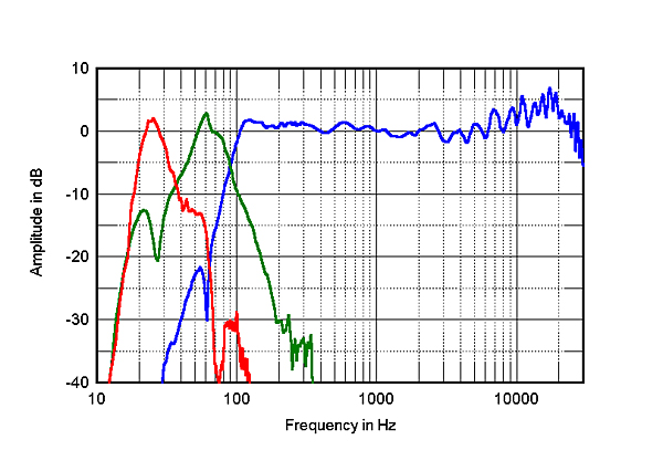

#16 erstellt: 24. Nov 2019, 18:51
BR-Buckel gibts doch nur bei einer schlechten Abstimmung der LS.
Ich meine damit den Beitrag des BR zu dem gesamten Schallpegel, der bei einer guten Abstimmung nicht heraussticht, z.B. rote Kurve hier https://www.stereophile.com/images/1119GET1Rfig3.jpg
Wenn es richtig gemacht wurde, gibt es keine Bassüberhöhung.
Im Freifeld vielleicht, aber was der Raum daraus macht ist eine andere Sache, siehe weiter unten.
Ich kann mir einfach nicht vorstellen, dass eine durch den Hersteller genau abgestimmte BR nach zustopfen
des Rohrs noch richtig klingt.
Hier mal ein Beispiel damit du es dir auch vorstellen kannst:
Die Fink Team Borg vom bekannten Karl Hein Fink ist im Freifeld sehr linear abgestimmt, siehe Messung auf der dritten Seite http://finkteam.com/...b-Single-Pages-1.pdf
In dem Hörraum jedoch von monomedia, entsteht durch den linearen Tiefgang eine Überhöhung im Bassbereich, die verschwindet wenn man den BR verschließt, siehe dritte Messung hier https://www.i-fideli...am-borg/seite-7.html
Darum sind für Leute ohne EQ oder Sub Lautsprecher die früher abfallen oft praxisnäher abgestimmt.
