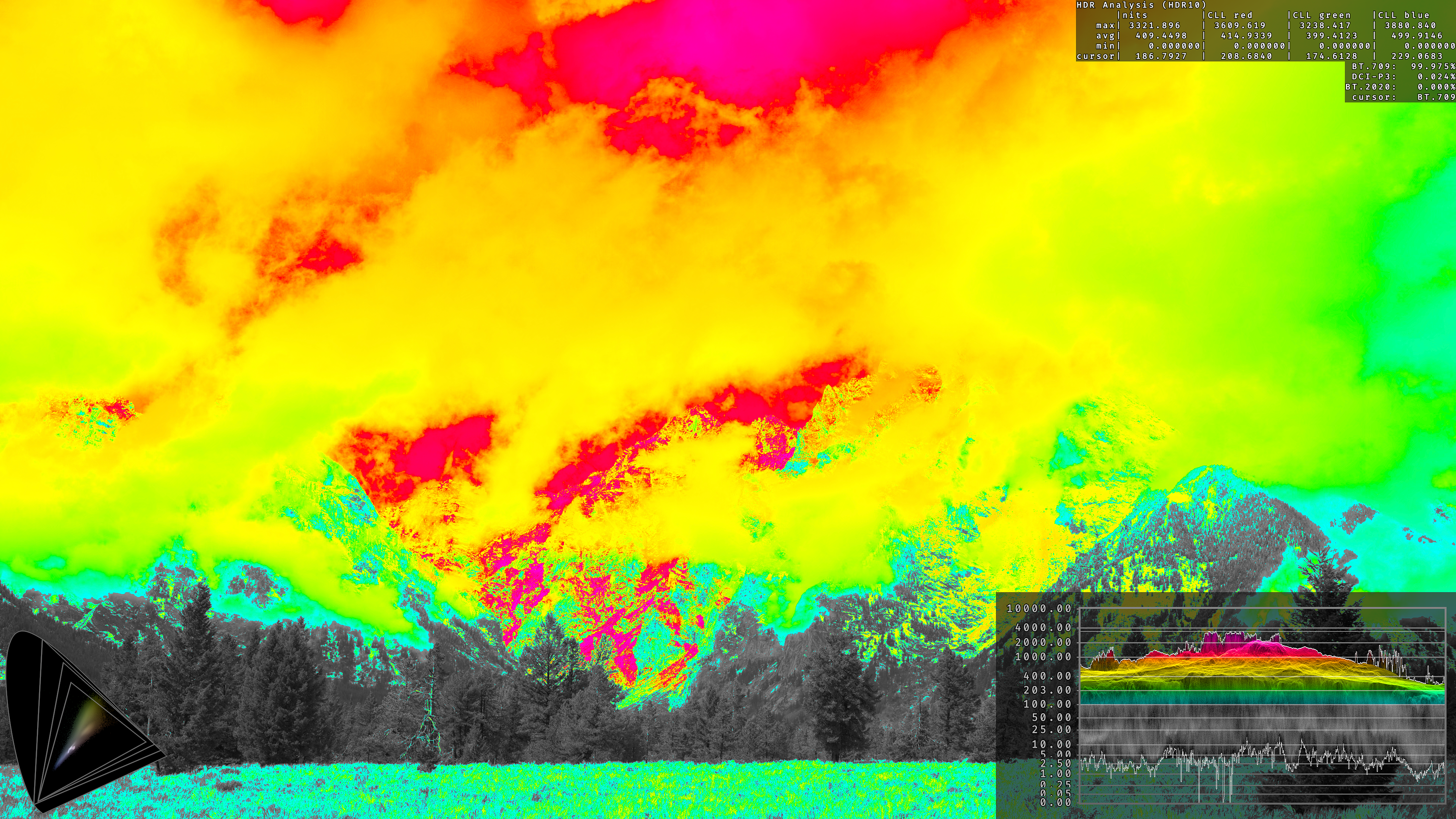

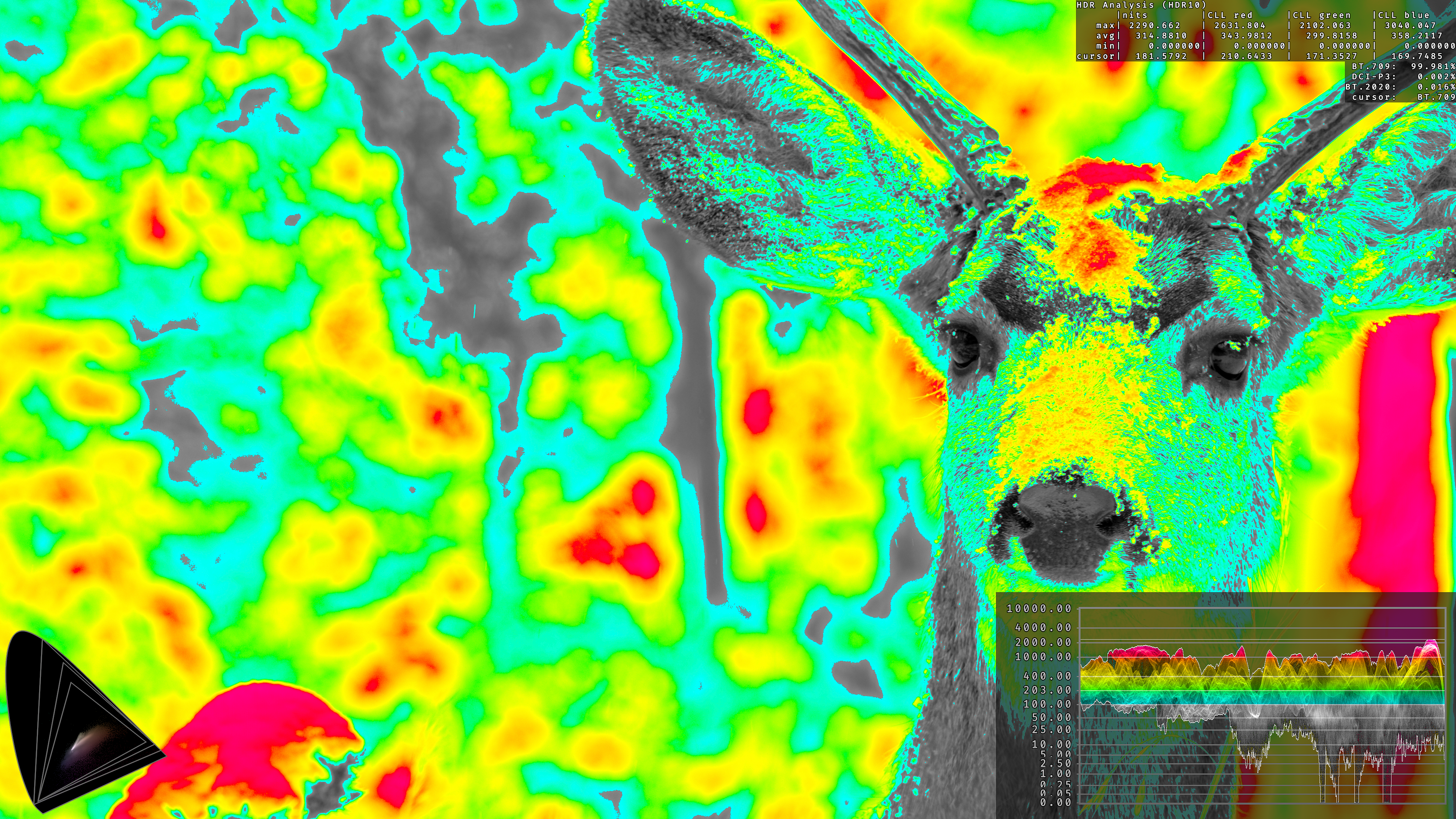

Könnte dir da wenn gewünscht auch ein paar HDR Game Heatmaps von HDR Games liefern wo du dir das mal anschauen kannst
Wobei das ich das hier mit Bilder einfügen noch nich ganz gecheckt hab er läd sich da immer nur nen Ast beim Hochladen des Bildes hier
selbst wenn ich eins bei "img" mit URL verlinken will was ich bei nem Bildhoster hochgeladen habe läd er sich da nen Ast
Daher nun erstmal so weil ich den Bild einfüger hier im Forum nich checke bzw er in die unentlichkeits Lade Situ verfällt :

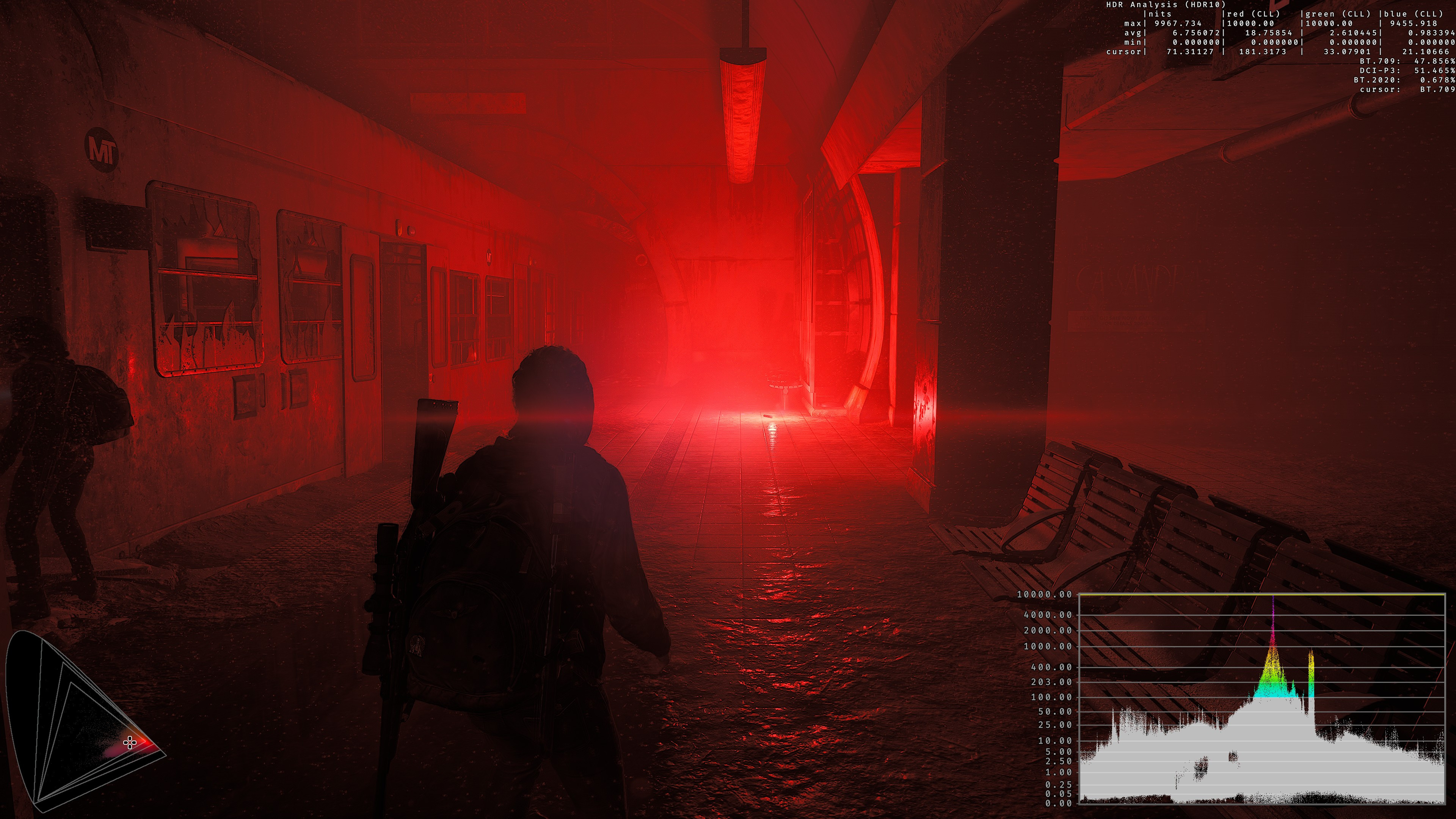

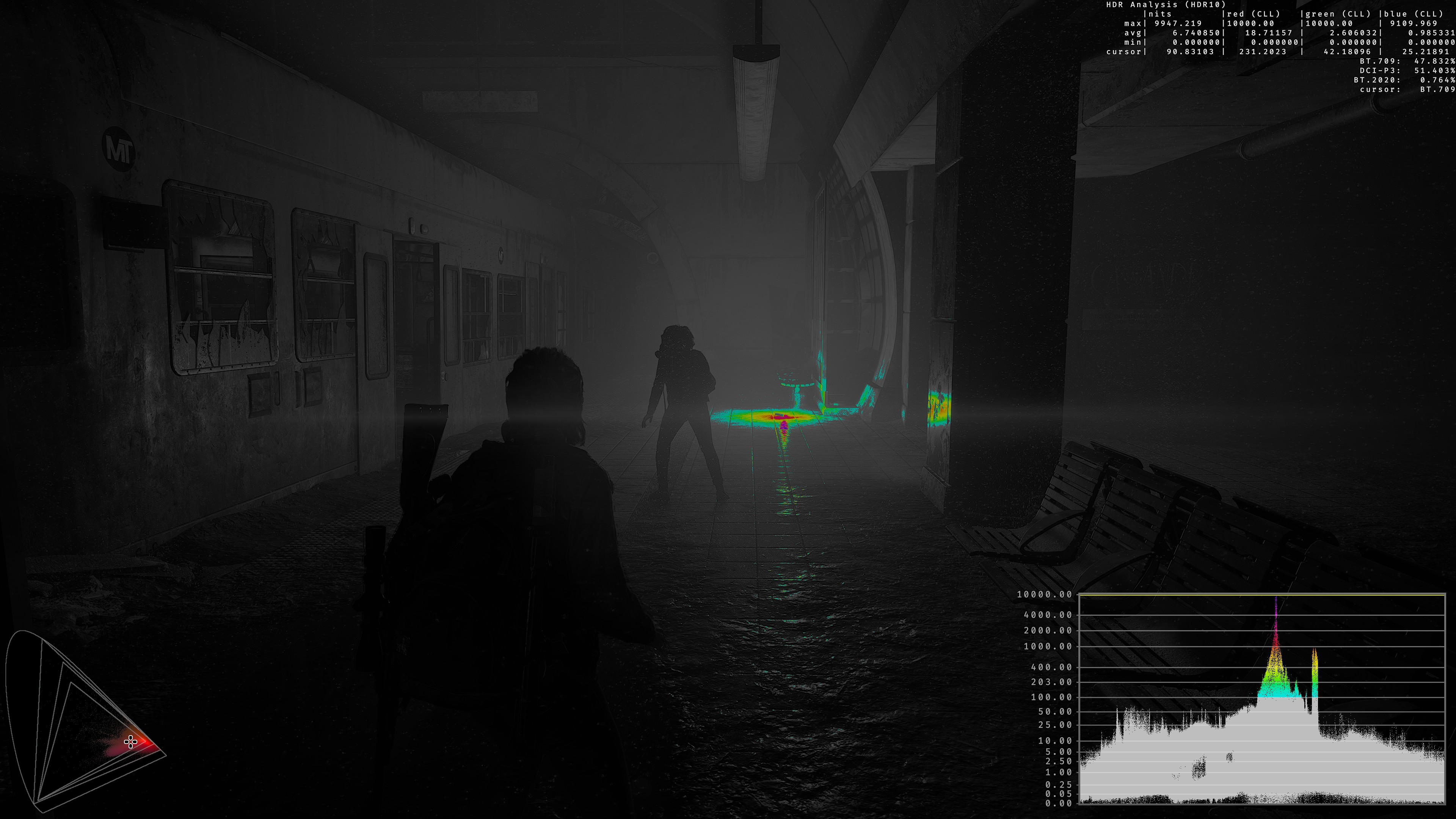

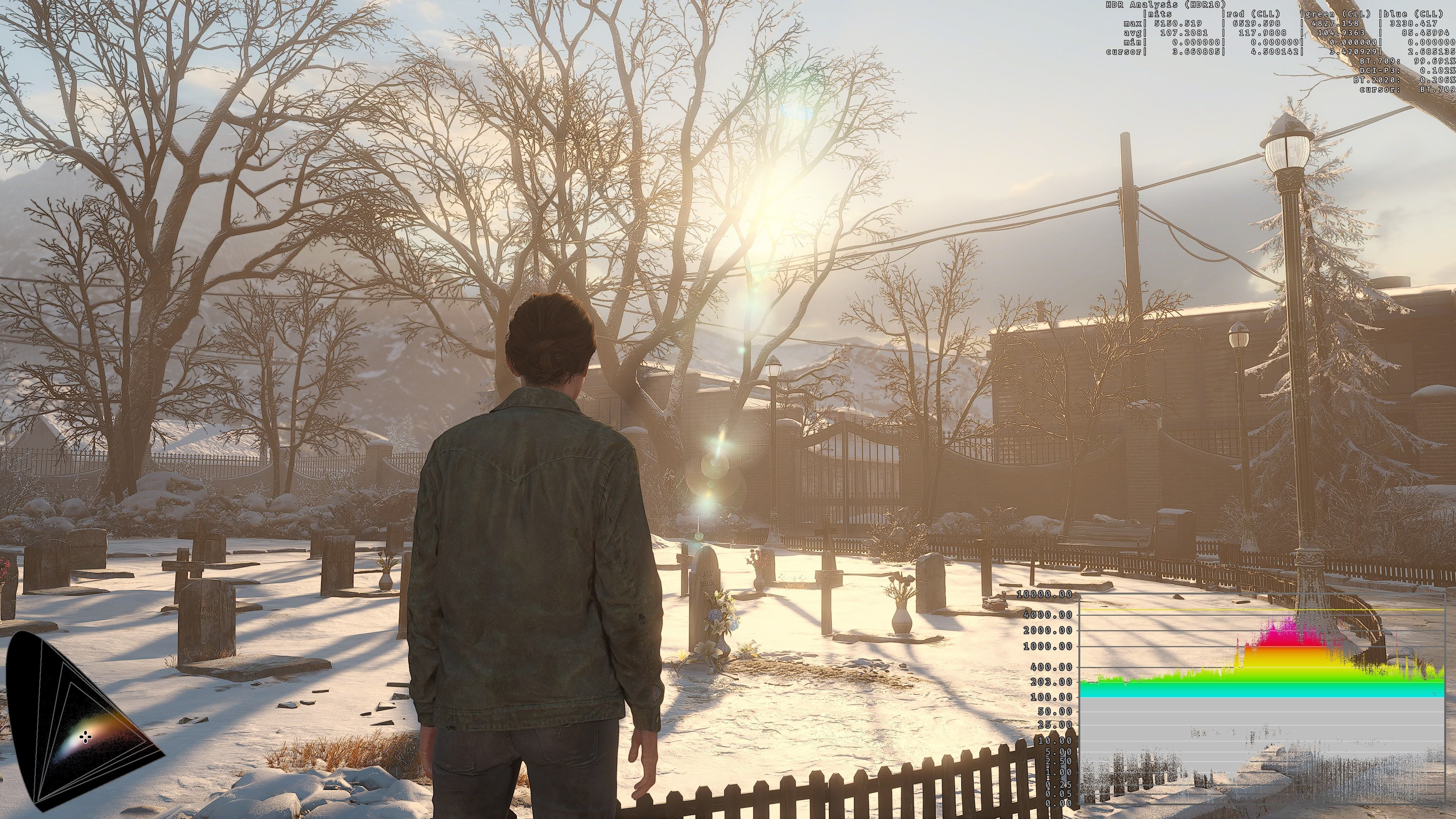

Game = Last of Us 2 Remaster auf dem PC ( Nit Cap geht rauf bis auf 10.000 Nits bei dem Game )
Helle Scene Heatmap :
https://iili.io/fPEs4Np.jpg
Original :
https://iili.io/fPGJuUB.jpg
Dunkle Scene mit hellem 10.000 Nit Highlight ( Fackel ) Heatmap
https://iili.io/fPGffRV.jpg
Original :
https://iili.io/fPG380v.jpg
Was ich nich so ganz verstehe is die sache mit dem : "oft das gesamte Bild aufgehellt" ... was meinst du damit ?
Meinst du Raised Blacks ? Da kann man ja als User gegensteuern mit dem Black Point Slider.

Schau dir mal die Heatmap Bilder an die ich in meinem vorherigen Post verlinkt hab
Es ist nunmal so das zb Schnee eben eine gewisse Helligkeit basierent auf dem Umgebungslicht hat so is das auch im Real Life
Im Real Life isses doch auch nich nur so das nur die Sonne eben als Highlight 1.6 Billionen Nits hat aber der Rest unserer Realen Welt bei 5 Nits liegt
sondern das Sonnenlicht oder generell das Licht trifft eben auf Objekte in der Welt die dann mehr Nits haben als wenn es stock Dunkel is
das is normal und auch richtig so
Eine normale Kinderfahrrad Klingel an einem Kinderfahrrad hat zb über 3.000 Nits in der realen Welt bei mitteren Sonnenschein
... eine Lila Blume 500 Nits usw

Nochmal die schon in meinem letzten Post verlinken Heatmaps + Original :
An den Farben erkennst du den Helligkeitsbereich den du unten rechts im Helligkeitshistogramm dem Nit Bereich zuordnen kannst
zb Schwarz Weiss = 0 - 100 Nits
Helle Scene Heatmap : ( mit hellem Schnee der die Sonne reflektiert )
Original :
Original :
Und genau so isses übrigens auch bei HDR Filmen auch da kann ich wenn gewünscht Heatmaps liefern
Es kommt halt immer darauf an was die HDR Scene grade zeigt und je nachdem verändert sich ja auch die Helligkeit auf den Objekten
Helle Sonnige Schnee Scenen ballern halt und das tun sie ja auch in Real Life während eine Dunkle Höhle halt nich ballert und es ja auch nich in real life tut

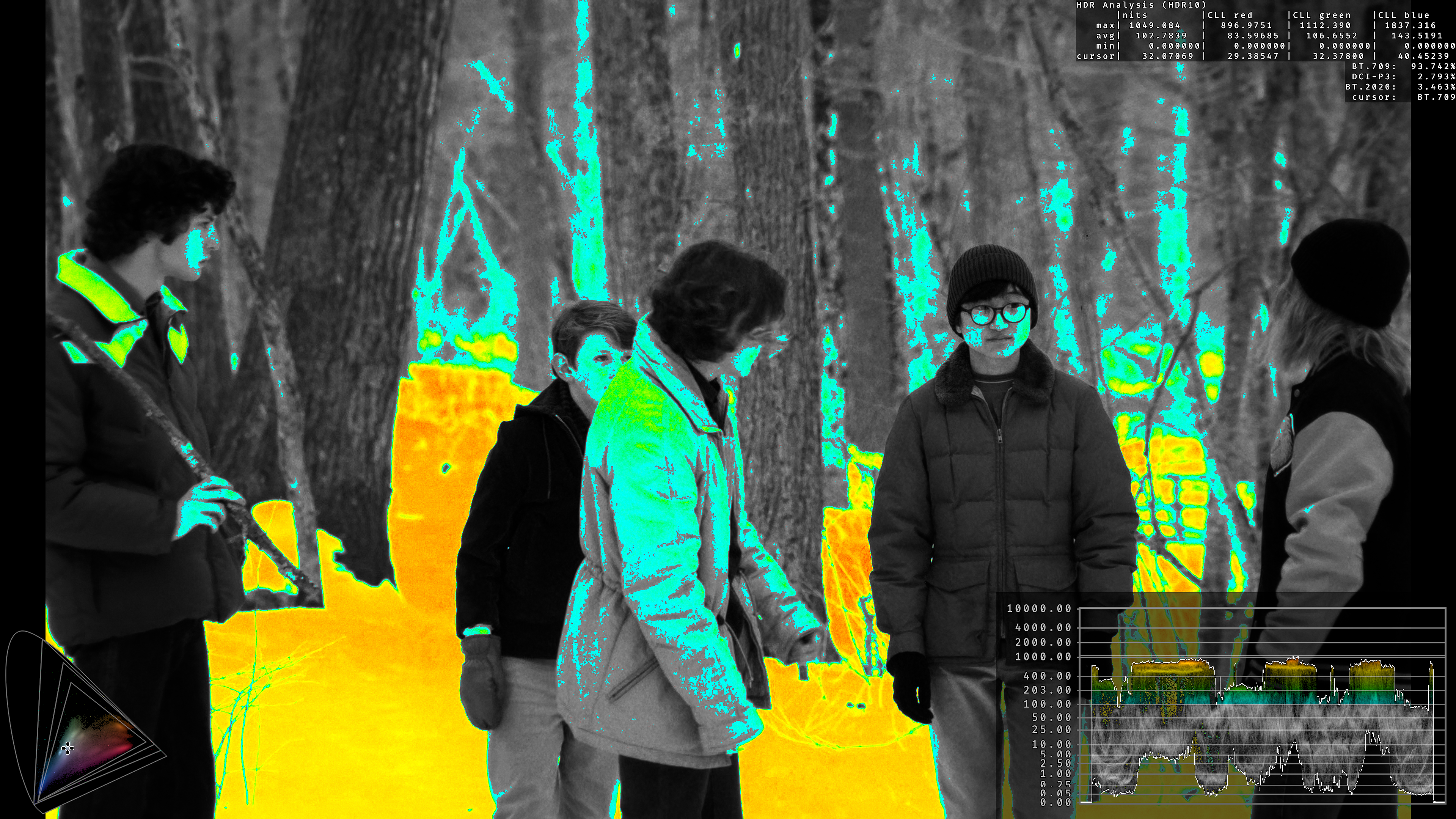

HDR Film = The Holdovers mit nem manuell von mir leicht erhöten Nit Cap auf 1.000 Nits damit du siehst das auch Gesichter angeleuchtet werden :
https://iili.io/fPVTgkX.png

Es kommt immer darauf an was grade auf dem HDR Bild zu sehen ist und danach richtet sich die Helligkeit der Objkete auf dem Bild
sowie eben danach was dann das Gerät im stande is die von dem Content geforderten Nits der Objekte auf dem Bild darstellen zu können
und damit ändert sich dann auch die Allgemeinhelligkeit der Scene eine helle Schnee Scene hat ne höhere Allgemein Helligkeit als eine
Dunkle Höhle
HDR verhällt sich da etwas wie Pathtracing wo es ja auch eine Lichtquelle gibt wo dann die Rays der Lichtquelle verfolgt werden die dann auf andere Objekte trifft und sogar von der die Farbe aufnimmt und dann in der jeweiligen Farbe leuchtet
Also bei HDR gibt es nicht nur das eine Highlight was hell leuchtet und der rest is bei max 100 Nits sondern es kommt immer drauf an was grade auf dem Bild zu sehen ist und es können eben mehrere Highlights sein oder eben auch ein großes highlight und jene Highlights werfen eben auch ihr licht auf andere Objekte im Bild die dann auch mehr Nits haben als ohne dieses Highlight also Highlights beeinflussen eben auch weitere Objekte im Bild sowie es eben auch bei Pathtracing der Fall is

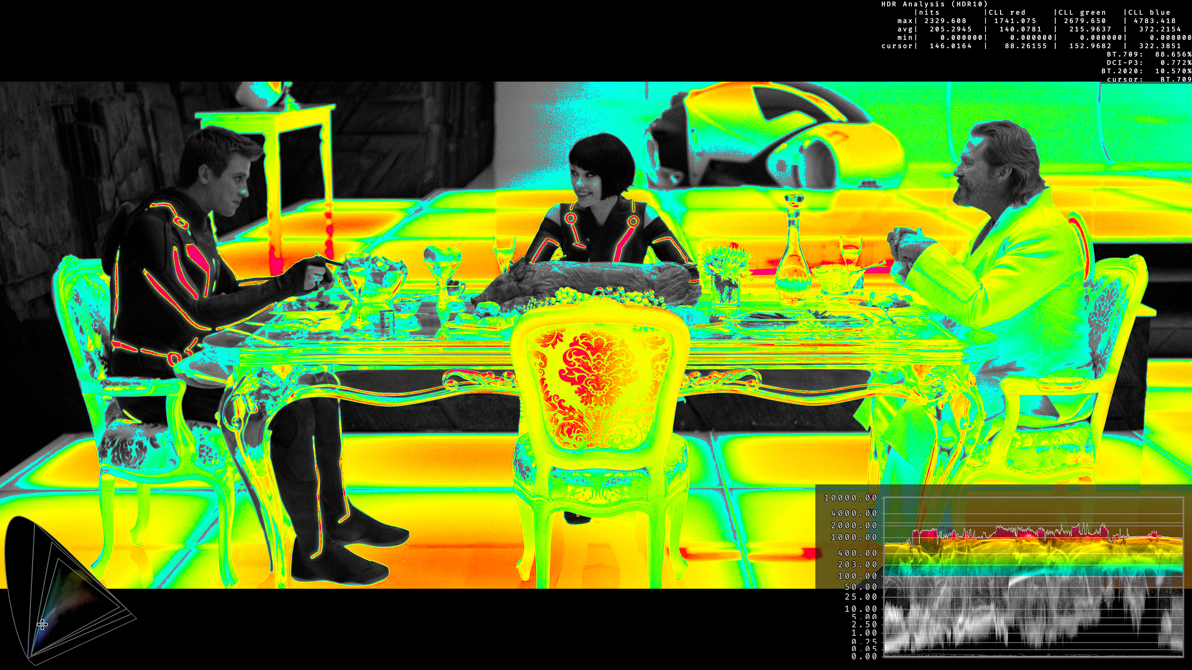

Hier mal ein Beispiel einer weiteren Tron Legacy Scene achte darauf wie sich alle objekte im Bild verhalten wenn ich das Nit Cap Manuell erhöhe
und achte auch auf die Allgemeinhelligkeit ( AVG Wert rechts oben )
Original : ( bzw nur leicht verändert hatte da noch n schärfe Filter drinn und ich glaub noch was )
https://iili.io/fPX83zP.png
Manuell ein höheres Nit Cap gesetzt :
https://iili.io/fPXSyNV.png
.. um raised Blacks entgegen zu wirken gibts ja den Black Point Slider das is bei Filmen etwas umständlicher als bei HDR Games da bei HDR Filmen
das Blacklevel mit nach oben geht wenn man das Nit Cap höher setzt also muss man dort mit dem Black Point Slider entgegenwirken
das is bei HDR Games ja anders da brauch man den Black Point nich anpassen wen man das Nit Cap höher setzt

Bei meinem G5 habe ich ja auch schon Inhalte mit knapp 2500 Nits gemessen und das ist echt gleißend hell . Für Blitze o.ä. ist das vorübergehend okay, aber ansonsten wäre das einfach zu viel des Guten.
Stellvertretend für eine Wiedergabe von "taghellen" Inhalten habe ich mir gerade mal die folgende Szene der Spears & Munsil Testdisc angeschaut. Die helle Stelle in den Wolken ist ca. 980 Nits hell und viel mehr darf das auch nicht sein Aber klar, wenn jetzt noch ein Blitz kommen würde, bräuchte man für diesen immer noch mal deutlich mehr Helligkeit.
Wo man soviel Helligkeit einsetzen kann variert halt je nach Scene / objekten auf dem Bild
Heatmaps von der Spears & Munsil Disc
( ich weiss leider nich welches von den Nit Cap Videos das is da ich das mit dem MPC Player öffne wegen dem HDR Analyzer und dort das Bluray Menu nicht habe ) .. is das 20002.2mts Video was ich da nun für meine Heatmaps genommen hab
Alle Bilder nicht von mir verändert bzgl Nit Cap ... achte auch mal auf die Allgemein Helligkeit :
bei Sekunde 12 : ( 3.300 Nits bei den Wolken )
https://iili.io/fPjQ6k7.png

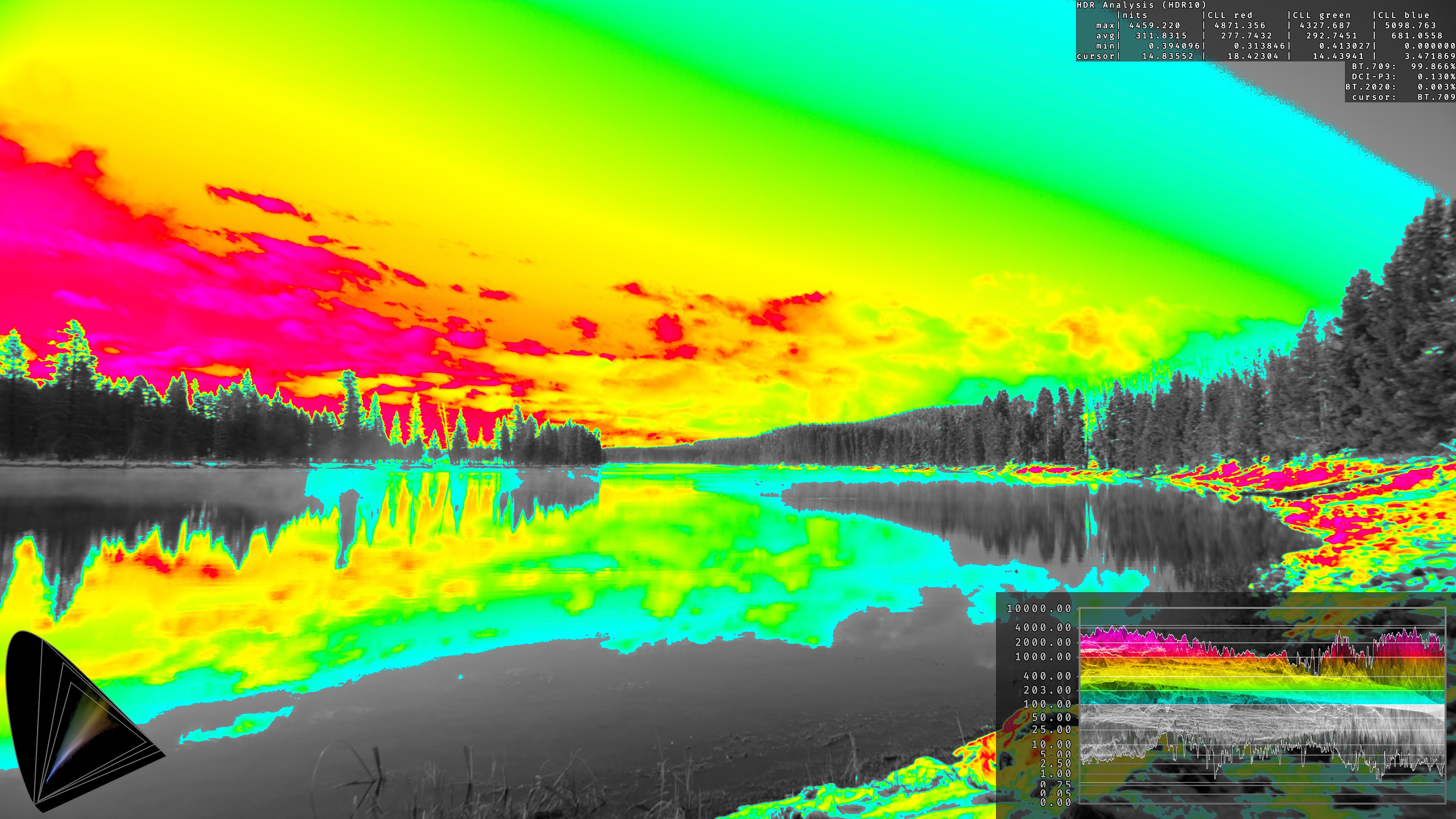

Sekunde 41 : ( Die Reh Scene .... 2.200 Nits )
https://iili.io/fPjyicG.png
Sekunde 53 : ( See Scene ... 4.400 Nits )
https://iili.io/fPwBMEQ.png
Dein TV macht daraus dann halt 600 Nit weil er ja ein 2.500 Nit Limit hat und da dann auch die Relation zu den Wolken passen muss aber der Content

Das sind keine Vollendeten Tatsache wie bei meinem Tron Legacy Beispiel gezeigt ... man kann das Nit Cap selbst setzten wenn man
ein PC sein eigen nennt und so aus einem zb 400 Nit Film ein zb 2.000 Nit Film selbst "mastern" wenn man dies den möchte

siehe eben meine schon verlinkten Last of Us 2 Heatmaps sowie die Heatmaps der HDR Filme

also ich meine da nun wirklich Heatmaps die das anzeigen was der Content vom Anzeigegerät verlangt ( damit mein ich nun kein 400 Nit HDR Film sondern mal HDR Content der auch wirklich was abverlangt wie eben zb mal ein 10.000 Nit HDR Game bei einer groß hellen scene )
und keine Heatmaps von dem was dann dein HDR Anzeigegerät daraus macht mit seinen Limitierten mitteln und dem Agressiven ABL Dimming
Und wenn du meinen Heatmap Bildern nich traust dann schau dir das mal an :
https://arstechnica.com/gaming/2018/02/how-hdr-works-in-modern-games-broken-down-by-incredible-heatmap-imagery/

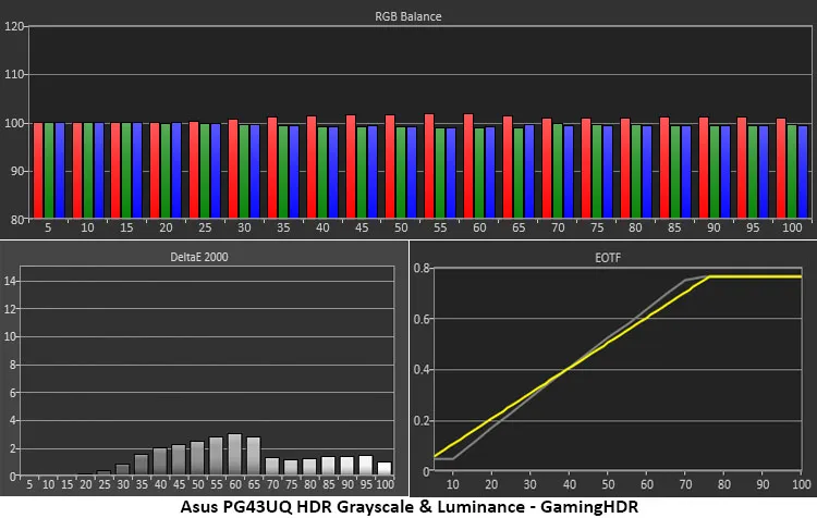

Es wäre mal interessant zu sehen wie der Asus PG43UQ in einem richtigen Test abschneiden würde. Ich glaube das Teil ist auch für LCD-TV-Verhältnisse nur absoluter Durchschnitt, allein schon das Edge-LED-Backlight verspricht eine noch schlechtere Leistung als mein X90L. Die PC-Seiten testen die Monitore immer komplett anders als die TV-Techseiten und gefühlt auch nicht so akkurat bei EOTF- und der D65-Farbdarstellung nach DCI-Standard. Die hängen halt in ihrem Adobe-Farbraum fest und eben den hohen Desktopeinsatz. Monitore für statische Bildinhalte und als Arbeitstier.
Der EOTF-Verlauf ist hier komplett daneben und ich sehe keinen Hinweis darauf, wie der Monitor bei akkurater Kalibrierung bei HDR-Filmen abschneidet:
https://cdn.mos.cms....wUs-1200-80.jpg.webp
https://www.tomshard...creen-extra-bright/4
Als ob die nur OOTB-Werte testen und sich dann über hohe Messwerte freuen, egal ob diese nur bei Fehlfarben und Detailverlust oder aufgehellten Details erreicht werden. Wenn man Monitore mit TVs vergleichen will, müssen die nach den gleichen Standards getestet werden und das ist kalibriert nach DCI und nicht VESA.

Wie bereits gesagt schau dir Heatmaps an und zwar die vom Quellmaterial selbst ( und damit mein ich nun nicht die 400 Nit Filme sondern eben zb
die Spears & Munsil HDR Benchmark Disk bei nem 10.000 Nit Versions Video ) und nich das was dein Limitiertes HDR Anzeigegerät
dann daraus macht mit seinen limitierten Mitteln !!
Das selbe bei Schnee ... schnee ansich wenn er nur bei bedekter Sonne Rumliget ok da geh ich mit 250 Nits auch mit aber heller weisser Schnee der direkt von der Sonne angeleuchtet wird reflektiert das sonnenlicht und wird eben wesentlich heller als 250 Nits das war auch schon auf ner Heatmap zu sehen bei einem Game wo ich nichts verstellt hab weils dort kein HDR Kalibrierungs Menu gibt das war Last of Us 2.
Nochmals die Heatmap : ( achte da unten auf den hellen schnee der die Sonne reflektiert und der Schnee links und rechts davon hat weniger Nits )

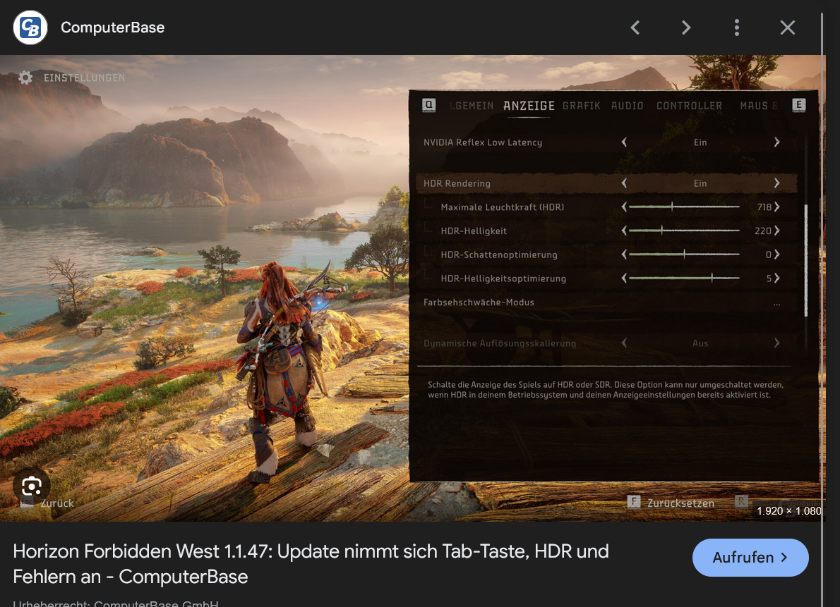

Hier damit du mal siehst wie so ein HDR Kalibrierungsmenu im Game Menu aussieht und was man da so verstellen kann zb den Nit Cap Slider
man Mastert sich das Game halt selbst und das gleiche geht halt auch per Reshade bei HDR Video Material
Das Ding war abgesehen von seiner HDR Helligkeit ne Graupe ... der ging nach 2 Wochen zurück ... der hatte halt nen Grauschleier an den Seiten und das schlimmste war halt das VA Typische Black und Red Smearing was man zb auch beim Scrollen von Texten stark sah aber eben auch beim normalen Zocken wenn man da zb Schatten von einem Charakter oder einem Berg oder sowas hatte und mit der Maus hin und her schaute und Ghosting hatte der halt auch und hatte aufgrund des BGR Panels ne Regenbogenfransen Schriftdarstellung
... das war halt ein lahmes 2020er 43" VA HDR 1.000 Panel von AU Optics und hatte 8 Dimming Zonen ...
aber ich kamm damals 2020 vom 2012er 24" BenQ XL2420T TN Panel Monitor ( den ich Heute noch nutze wenn mein OLED sein Refresh macht )
der nur SDR konnte und dann gings halt gleich auf nen PG43UQ VA mit HDR 1.000 das war schon Bombe und hätte er nich das Ghosting und Smearing gehabt, dann hätte ich ihn wohl noch heute und wäre garnich zu OLED gewechselt ... das ich zu OLED bin lag eher an der alternativlosigkeit in meinem Suchbereich im Jahre 2020 weil die 43" VA Monitore halt alle dieses krasse Smearing hatten
Ein ähnliches Panel wie der 2020er PG43UQ hat eben der Gigabyte 43" von 2021
nur hat der halt noch zusätzlich Quantum Dots das hatte mein PG43UQ damals nich
https://www.rtings.com/monitor/reviews/gigabyte/aorus-fv43u
Und im Tomshardware Review vom PG43UQ was du da verlinkt hast sagt er ja :
"The ROG Swift PG43UQ has no problem making good on VESA’s DisplayHDR 1000 certification. We measured 1,084 nits from both full-field and 25% window patterns. We hit this number in all three HDR modes with Max Brightness set to, you guessed it, 1,000 nits. If you want to dial that back, choose either 600 or 400 nits from the menu."
Das hatte ich ja auch schon angesprochen .. bei dem konnte man halt im Monitor Menu von HDR 1.000 auf HDR 600 und HDR 400 schalten
und so das HDR 600 von dem passt gut zu der Helligkeit die ich an meinem 48" CX OLED TV hab
Den PG43UQ hatte ich Mitte Februar 2020 bis Anfang März 2020 dann hatte ich ihn zurück geschickt wegen dem Smearing und Ghosting
und im Juni 2020 also 3 Monate später hab ich mir dann den 48" CX geholt und da fiel mir das sofort auf das der halt nich an die Helligkeit
des PG43 rankommt als ich den Borderlands 3 und Battlefield 5 HDR Vergleich mit dem gemacht hab

Spears & Munsil HDR Benchmark Disk 10.000 Nit Content :
https://i.ibb.co/0Rtcr7Yc/f-Pw-BMEQ.png
Game Last of Us 2 geht auch rauf auf bis zu 10.000 Nits wie eben auch viele andere Games :
( Die Heatmap hatte ich damals noch mit ner alten Version vom HDR Analyzer gemacht )
https://i.ibb.co/6Rtw4V5P/f-PEs4Np.jpg
Hier auch nochmal ein anderer Hoster
https://i.postimg.cc/bztVPM4q/f-Pj-Q6k7.png
Hab bei keinem einen Account weil brauch man bei allen 3 nicht sind frei für jeden nutzbar und hab nunmal testweise drauf geklickt und es öffnet sich da bei mir das Bild .. ich probiere es nunmal mit nem anderen Webrowser der ja nich weiss das ich hier im Hifi nen Account hab und ich somit hier dann als Gast bin. Ja auch als Gast hier im Hifi mit nem anderen Webbrowser womit ich auch die Bilder nicht hochgeladen habe und den ich nur selten nutze kann ich die Bilder öffnen
Das war der Image Hoster den ich vorher nutze das war der wo ihr da laut deiner Aussage nur nicht funktionierende Links rausbekamt bei anderen Foren geht der aber den nutze ich auch schon seit 2 Jahren in anderen Foren nur geht der halt dann wohl hier nicht warum auch immer :
https://freeimage.host/de
und die von eben sind die beiden
https://de.imgbb.com/
https://postimages.org/de/
gehen die Bilder Links den nun oder immernoch nicht ?

Doom Eternal HDR Kalibrirungs Menu im Game Menu :
https://i.postimg.cc/TPJVtZY7/fi-IO0z-B.png
https://i.ibb.co/Hpdx5syM/fi-IO0z-B.png
Horizon Forbidden West HDR Kalibrierungs Menu im Game Menu :
https://i.postimg.cc/5fFmGrXs/fi-Iko-P9.png
https://i.ibb.co/rGLHzCcK/fi-Iko-P9.png

Du nanntest Metal Gear Solid .. das letzte Metal Gear das hat schreckliches HDR Out of the Box und das nich nur bezogen auf Raised Blacks
https://www.youtube.com/watch?v=f9ZYbpFkzEo
Und wegen deiner in der NACHT spielenden dunklen Blitz Scene von Superman Film die Theo da nutzt ... meine Heatmaps von 10.000 Nit Content
sind alle von hellen Tages Scenen der Spears & Munsil Disk als auch vom Game Last of Us 2 die am Tag spielen mit nem hellen Highlight und anderen hellen Objekten im Bild wie eben Schnee der von der Sonne angeleuchtet wird oder Wolken die von der Sonne angeleuchtet werden oder Spiegelungen im See und dort konntest du ja bereits mehrfach sehen wie sich Objekte verhalten die von einem Hellen Highlight angeleuchtet werden wodurch dann
eben auch die AVG Helligkeit steigt und eben höher ist als bei einer in der Nacht spielenden dunklen Scene das is doch absolut logisch
Und wenn du ein Content nutzt der eben auf nur 600 Nits limitiert wurde leuchten dann natürlich auch die angeleuchteten Objekte mit weniger Nits
als wenn du ein Content nutzt der eben bis zu 10.000 Nits zulässt ... daher vor kurzem ja auch mein Vergleich mit dem Dimmer Licht Schalter im Zimmer
und HDR ist ein Standart der eben bis rauf auf 10.000 Nits geht wenn man ihn lässt ... aber euer Film Bereich lässt ihn halt nicht sondern limitiert
ihn halt sehr stark weshalb sich eben auch Objekte in der Scene bzgl Helligkeit anders verhalten als wenn das ein 2.000 oder 3.000 oder 4.000
oder 6.000 oder 10.000 Nit Content ist so wie das eben bei Games der Fall is
Aber selbst bei 10.000 Nit Content der eine Dunkle Scene zeigt kann die AVG eben zb auch mal nur 6 Nit haben
während eben der selbe 10.000 Nit Content bei einer sehr hellen Scene eine AVG von 300 Nit hat
es kommt halt immer grad auf die gezeigte Scene an wie da dann die AVG is

Und wieviel Lux hast du da bei eingeschalteten Deckenlicht? Das ist auch weit weg von taghell draußen bei Mittagssonne, denn sonst wäre dein Umfeld um dein Haus/ deine Wohnung auch komplett taghell (mal abgesehen davon, dass ich im Vergleich zu dir vermutlich in einem "Glaspalast" sitzen werde). Zu Games habe ich etwas geschrieben und nein, nicht jeder Film ist bei 600nits gekappt und trotzdem überschreitet der High-ABL-Bereich nicht diese Werte, so wie du es dir vorstellst, trotz der enthaltenen 4000nits Highlights. In dem Batman vs. Superman-Clip den Teoh immer nutzt, bezieht sich der vierstellige Wert eben nur auf diese Blitzszene, der Rest bleibt dunkel.
Und ja, ich reite auf deinem Asus-LCD herum, weil das kein gutes HDR ist und du es als Vergleich gegen den ABL bei deinem OLED heranziehst. Selbst mit ABL hat dein OLED ein besseres HDR - auch in Games, als diese LCD-Krücke, weil es eben bei HDR nicht um pure Helligkeit geht, sondern um einen erweiterten Dynamikumfang bei zusätzlich erweiterten Farbraum. Pixeldimming ist hier viel wichtiger als hohe Vollflächenhelligkeit. Mit nur 8 Dimmingzonen, kannst das Teil auch gleich im SDR-Betrieb belassen und den Helligkeitsregler auf Anschlag drehen.
