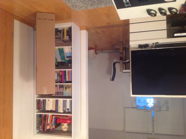

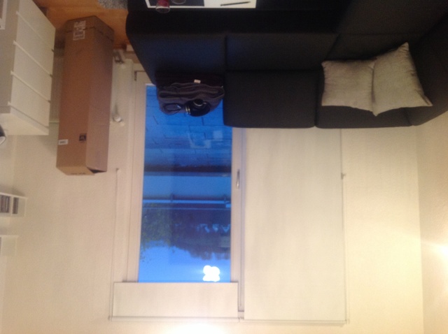

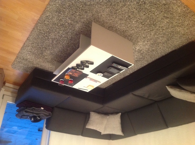

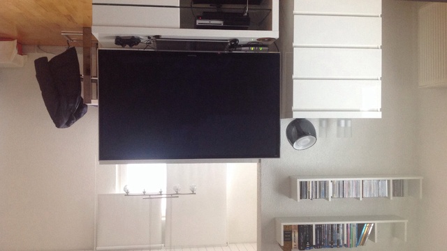

So, Bilder sind hochgeladen....leider stehen die alle auf dem Kopf und ich krieg das mit dem ipad irgendwie nicht geändert...sry deswegen. Irgendwelche Vorschläge? Akustische Stolperfallen? |
