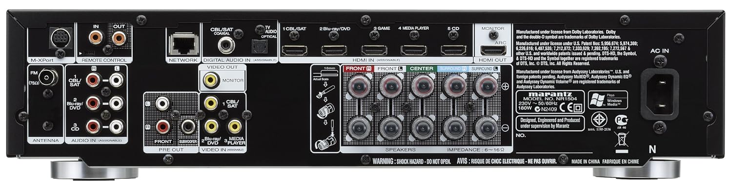

#4 erstellt: 06. Jan 2016, 17:56
Das Gerät ist nicht sonderlich aktuell und hat keine Pre-Out für z.B. die Frontkanäle.
Hier z.B. ein Bild von der Rückseite eines Marantz NR1504:
http://ecx.images-amazon.com/images/I/81WXR9UgWuL._SL1500_.jpg
auch z.B. die Denon AVR ab X-3200 aufwärts habe Pre-Out abseits von SW-Ausgängen. Z.B. der X-4200 hat dann auch schon ein recht ordentliches Einmessprogramm.
